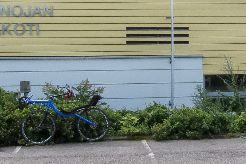

Näyttää kilpanojakin sylikulmalta, menevän näkönen peli.

Riittäkö penkin yläkaari kunnolliseksi tueksi noin suurella sylikulmalla ja loivalla nojakulmalla?

Illala ajelin pihalla (duunipaikalla riittää tota asfalttii) testiajoa hyvät pätkät. Säätöjä sai jo vähän kohdilleen. Tässä huomioita:
  • Penkin asento on aika kiva ja siitä tuntuisi saavan riittävää tukea.
  • 130 milliset kammet on ihan mahtavat - edelliset 152 tuntui myös olevan okei, mutta olipas miellyttävää polvivaiselle toi lyhempi liike.
  • Isolla ketjurissalla toi paluupuolen rissa on niin edessä. Pitää jotain prikkoja tms. laitella runkoputken ja rissa, väliin että saa sitä hitusen ulospäin, muuten jää toi kääntösäde oikealle kääntyessä aika isoksi - rengas napsii kiinni helposti.
  • Rissat on nyt tässä versiossa lähempänä runkoa, ei ahdistele kinttua yhtään.
  • Emäputken kulma on hyvä hitaassa ajossa, näin narujen perusasetuksella.
  • Aika pötköllään on nyt noillakin naruilla - tätä olisi mahdollista saada vielä alemmas ja siltikin toi emäputken kulma olisi sama kuin edellisessä kuudeessä.
  • Pari senttiä åpidempi uusi ohjainkannatin poisti jalkojen millintarkan ja vähän ahdistavan säätelyn - sai käänneltyä ohjaustangon ergonomisempaan asentoon. Tangon päähän tulevat jarrukahvat olis kivat - saisi vaijerit söpösti pois edestä.
  • Sylikulma/lonkkakulma tuntuisi kanssa aika kivalta, pitää tunnustella kun huomenna illalla pääsee pidemmälle lenkille.
Jotenkin tämä nyt liikkuu helpommin kuin edellisen malli, olisko toi iso ketjurissa niin paljon parempi? Vaiko lukuisata kokonaisuuden muutokset yhdessä? KIva huomenna päästä kokeilemaan kovemmassa vauhdissa.

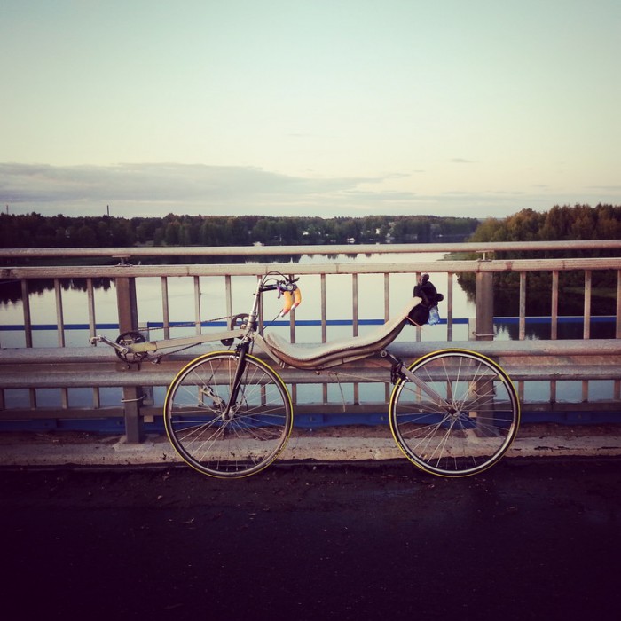

Re: Kuudee Sport Evo
Olisi pitänyt itsekin laittaa iso rissa korkeammalle, niin pikkuisen saisi parempaan paikkaan.
- Emäputken kulma on hyvä hitaassa ajossa, näin narujen perusasetuksella.
Tämä on tosiaan Sport :mrgreen: Kuvasta mitaten nojakulma 15 astetta ja päälle istuessa vielä vähemmän :shock:
15 astetta on näköjään penkin kulma Metassa.
Toi eutpuomin asento on niin paljon ylepänä että näyttää silmään loivemmalta kulmalta - mutta mittari ei valehdellut. Kuva on tosin niin pieni että saattoi jotain optista virhettä siitä tulla.
