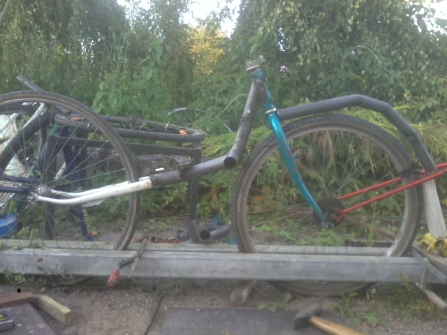

Lähetetty: 09 Elo 2015, 11:43
Kirjoittaja PW
2015-08-09 11.40.12.jpg (306.3 KiB) Katsottu 3941 kertaa
Akseliväli tais tippuu alle metrin, runko mukavan lyhyt jos noin ja takajarruvaijerin veto tulis parempaan suuntaan.
Helppo mallailla tommosilla telttaputkilla kun on mutkia ja muhveja - kiristys ruuvitkin, ni pysyy asetelmat paikoillaan ilman heppailuja :mrgreen:

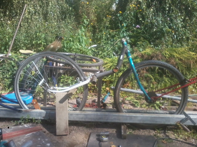

Lähetetty: 09 Elo 2015, 20:45
Kirjoittaja PW
2015-08-09 20.43.54.jpg (215.39 KiB) Katsottu 3914 kertaa
Keulan yläputkee pitää vähän viel viilata kauniimpaan muotoon, ennen heppausta - taka pää hepattu.
Re: Kaupunki-MBB sarja jatkuu
Lähetetty: 10 Elo 2015, 07:19
Kirjoittaja Wacky
Eiks akseliväli ole vähän turhan pieni? Alkaa vaikuttaa jo kiikkerältä, tosin kun kyseessä on etuveto niin ei kai se haittaa
Lähetetty: 10 Elo 2015, 07:49
Kirjoittaja PW
Onhan tuossa semmonen riski.
Lähetetty: 10 Elo 2015, 08:35
Kirjoittaja jviirret
Lyhyys vaikuttaa eniten ohjaamisen herkkyyteen. Pitkällä pyörällä ohjausliikkeiden ei tarvi olla tasapainoillessa niin tarkkoja kuin lyhyellä, mutta käännöksissä taas vatii laajemmat liikkeet.
Lähetetty: 10 Elo 2015, 09:00
Kirjoittaja PW
Kiikkerä on se sana jolla edellistä pyörää on moitittu (Mummo-MBB), en oo ymmärtäny mitä se siinä yhteydessä tarkottaa :roll:
Voi olla ett tulee uus kiikkerä susi :( mutt tarttee yrittää. Keskiö tulis n. 48cm maasta, penkki n. 53cm ja ohjauskulma 65 astetta - akseliväli taitaa olla 97cm nyt. Helsinkinojakista poikkeaa lyhyemmällä akselivälillä ja n. 7cm alemmalla penkillä - ehkä pitää vähän laskee keskiötäkin, ni sen ero penkkiin ei pienenis noin paljoo.
Lähetetty: 10 Elo 2015, 09:31
Kirjoittaja vaaka
Kiikkerä sanaa käytetään yleensä vasen/oikea kallistuskulman nopeasta muutoksesta sekä vaikeudesta pitää pystyasento. Kahta erikorkuista penkkiä eri pyörissä, joissa on silmämääräisesti lähelle sama akseliväli, noin 45 cm korkea penkki kallistui paljon nopeammin ja pystyasento oli vaikeampi säilyttää kuin 63 cm korkea. Jos en havainnut eroa penkkien välillä omassa pyörässäni 63 verrattuna 58 cm penkin korkeuden välillä. Eri pyörien välillä renkaiden leveydestä ei ole muistikuva tarkka. Leveämpi vakaampi, joten jos voi elää leveiden renkaiden kanssa kiikkerässä pyörässä, ongelma ratkaistu?
Lähetetty: 10 Elo 2015, 09:46
Kirjoittaja Pastori
Kuudeessa oli 94 senttiä ja kulki kuin juna. Ei siis huolta tämän asian tiimoilta. Se vaan näyttää niin lyhyeltä kun on penkki alhaalla ja isot kiekot.
Suurin ongelma on tieteskin se että se näyttää oudolta. Tämmöistä rakennettahan ei pystärillä voi tehdä - siellä on aina ne polkimet kiekkojen välissä estämässä niiden sijoittelua lähemmäksi toisiaa.
Suurimmalla osalla kommentoijista ei taida olla mitään kokemusta näin lyhytakselivälisellä ajamisesta - kyse on suurimmaksi osaksi ennakkoluuloista, arvelisin minä.
Ja taasen se perusjuttu - onkos me nyt saatu semmoista pyörää tehtyä jolla ei voi ajaa? Ei vielä toistaiseksi.
Lähetetty: 10 Elo 2015, 09:50
Kuudee oli käsillä ohjattava ja istumakorkeus 10cm suurempi?
Lähetetty: 10 Elo 2015, 09:53
Kirjoittaja Pastori
No onhan toi 3 senttii pidempi. Jä äkkiäkös sitä nyt vähän pidentää - jos on liian hutakka.
Lähetetty: 10 Elo 2015, 10:17
Kirjoittaja jooseha
Ei se akseliväli siittä kiikkerää tee. Olen ajellut pyyttoniani 88 sentin akselivälillä. Vakaasti menee ja polkeminen vaikuttaa ohjausgeometrin muuttumisen ansionsta vähemmän ohjaukseen kuin normaalisti :o
Helsinkinojakin ohjausgeometrian jos saat kopioitua, tulee pyörästä varmasti hyvä oli akseliväli mitä tahansa.
Lähetetty: 10 Elo 2015, 11:47
Kirjoittaja PW
:lol:
Lähetetty: 10 Elo 2015, 19:24
Kirjoittaja PW
2015-08-10 19.22.49.jpg (267.11 KiB) Katsottu 3721 kertaa
Kaariputki hepattu haarukkaan kiinni - jäi ikävästi häiritsemään Jarkon kommentti: Tuosta keskiöstä sais kätevästi säädettävän keulan :?
Jos keskiölle hitsaa laipat ketjuputkiin ja pulttaa niihin kiinni ja kaariputken puristaa klemmarilla keskiöputkeen, sais säädettävyyttä - ainakin vähän - ainakin ylös ja alas päin :? Maksaako vaivan?
