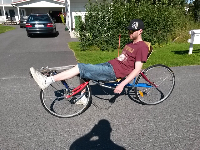

Illalla saatiin ajokuntoon. Näköjään pystyi ajamaankin. Itse en uskaltanut kokeilla. Vielä kaipaa uusia ketjuja ja paremman mallista ohjaustankoa. Huomaa vaneri TEE-penkki :D
Kyllä valmiista haarukoista on nopea ja helppo rakentaa!

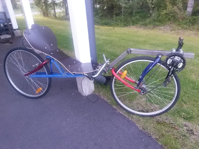

Hiano.
Itte ainakin olen ollu tyytyväinen noihi omiin vaneripenkkeihin, enkä kuitupenkeistä mitään tietämättömänä oikeastaan edes kaipaa sen kummempaa istuinta. Liukaan(kiiltävän) näköinen pinta sun penkissä. Ite laitoin sellasta karheakuvioista. Ei ole hikisenä nii livakka.

Noni, vähä maalia pintaa ni on ku kaupasta ostettu.

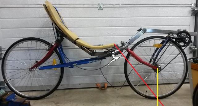

Nyt on uudet renkaat ja ketjut. Ohjaustankokin piti muokata ergonomisemmaksi. Valmis 2016 Nokialle. Toivottavasti tulevan kisakuskin aikataulu natsaa, että pääsee paikalle. Treeniaikaa on ainakin hyvin :D

Laittasitko mittoja ja kulmia esille.
Ohjauskulma näyttää hyvinkin loivalta, onko suoraan Flevoracerin ohjeista? Jättöäkin taitaa olla melkosesti, olisko sitä järkee pienentää lähemmäs normaalia?

Jättö näyttäisi tuolla perän korkeudella olevan lähellä nollaa. Ohjausakselin kulma on 45 astetta keulan vaakaputkeen nähden. Naruperää lukuunottamatta tehty flevoracerin ohjeilla. Nojakulmaakin on vähän loivennettu. Eli ku tarkemmin ajattelee, ni ohjausnivelestä eteenpäin on ohjeiden mukaan tehty, poikkeuksena valmiit haarukat :D

Ok, jostain kuvasta arvion jätön suuremmaksi.

Räyhäkässä miull oli tehdessä tuo idea, jossain kohdassa muutoksia tehdessä jättö muuttu kokonaan negatiiviseksi :?

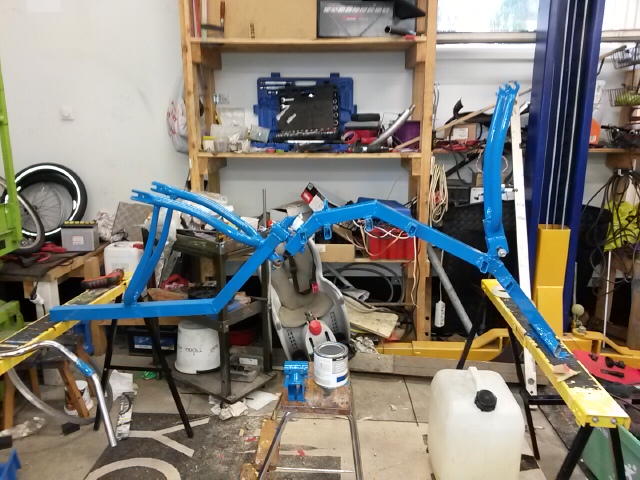

Racerille väriä päälle.

Jumankauta siellä ollaan ahkerina.

Räntäsade auttaa, ku ei viiti lähtä pyöräileen :wink:

Argh. Nyt iski kade. Sullahan on siellä pilarinosturikin! Haaveillu moisesta jo vuosia, kun välillä rasva-apinan tauti iskee ja tulee autoja rassattua ja niiden alla ryömittyä.

Miten takahaarukan nivel on toteutettu. Kovin on kapoisen näköinen. Siellä taitaa asua oikea laakeri.
Nivel on jousitetun maastopyörän takahaarukan nivel. Ei ole kuulalaakeria, vaan joku grafiittiliukulaakeri.
