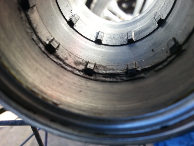

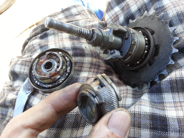

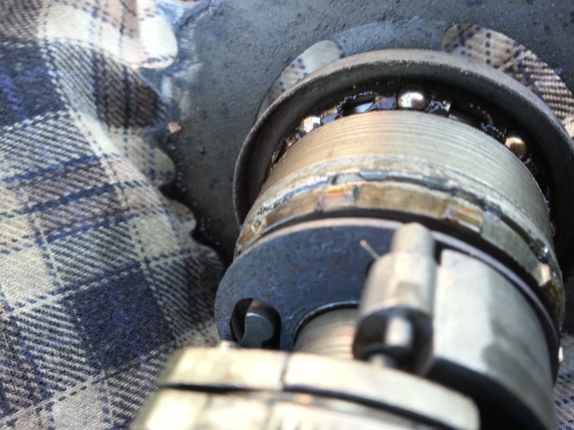

Aukasin navan kun rohisi. Ei vetävältä puolelta auki ja loppu tuli yhtenä kappaleena ulos. Jousen säädön jätin paremmalle ajalle, nyt piti saada pyörä Lappeenrantaanajokuntoon. Sokka jonka alla jousi on oli hyvin pieni ja tarttee vähän aikaa, sekä sopivan mielentilan ennenku uskallan aukasta. Voihan olla ett öljykin tekee jotain, luulis kyll ettei jousen jäykkyyteen vaikuta :roll:
Kuivahko oli, laakereissa kyll oli rasvaa - upotin siis öljyyn, putsasin laakereista vanhat rasvat ja laitoin uutta vaseliinia. Sormissa pyöritellessä kuullosti hiljasemmalta. Aikamoinen ruhje oli tuolla sisällä, mistä lie tullut. Toisessa laakeripinnassakin oli yks isku vai syöpymä. Ehkä tällä Lappeenrantaan pääsee.

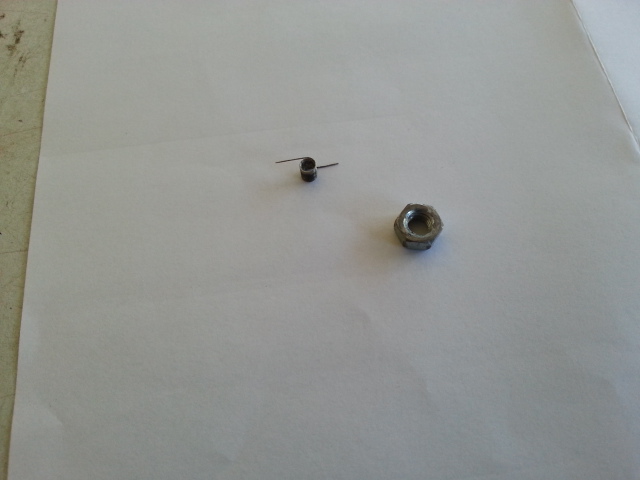

Jousi on pieni ja rengassokka vielä pienempi
Enempää en purkanu
Enempää en purkanu
Jotain ruhjetta siellä on

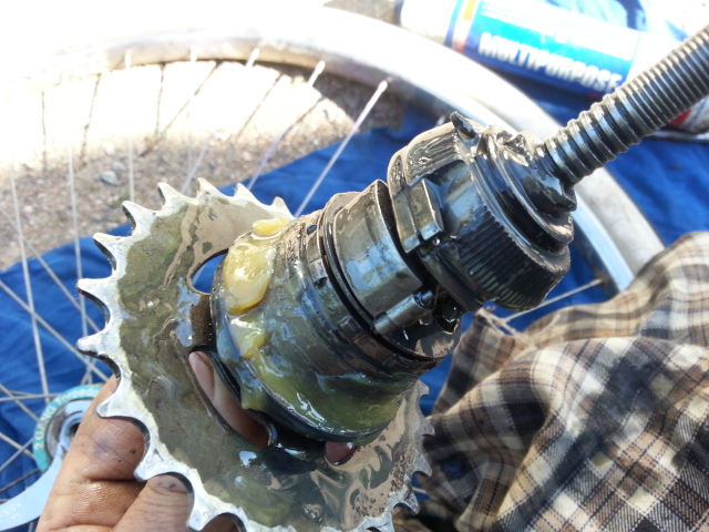

Öljyssä uitettu, laakerit rasvattu

Sieltähän ketjun puolelta puuttuu puolet kuulista. :shock: Ei mikään ihme, jos rohisee.

Eikös siellä molemmin puolin ollu sama määrä kuulia (9 ehkä). Luulen ett alunperin jätetty noin. Torpedo duomaticissa oli samanlainen kuulanpidike.
Re: 2 Gang Torpedo Automatic
Tiedä häntä. Ketjun puolella kuormitus on kuitenkin paljon suurempi. En näe mitään syytä, miksi kuulissa olisi säästelty ainakaan rattaan puolella. Vajailla se silti näkyy olevan kuulattu.

Olisko äänet lähteneet öljyämisen mukana irronnen hiekan ja kulumismurun joutumisesta kuulauraan tai muihin rakoihin. Öljy irrottaa vaseliinin sitomaa hiekkaa ja kulumismurua, joka lähtee öljyn mukana vaeltamaan. Moottoriöljy ei välttämättä ole parasta hoitoa tällaiselle vanhalle navalle. Sille kannattaisi tehdä pesu ohuemmalla liuottimella niin, että kaikki rasva lähtee pois. Vasta sitten öljykylpyyn ja uudelleenrasvaukseen. Mitä öljyjä käytit.
Viestit: 17968
Jotain vaihteisto/peräöljyä tais olla. Varmaan se pitäs pestä, tuskin hiekkaa oli mutt metallipäöyä varmaan. Kuivuus suurin syy tuohon rohinaam.

Purin tuon jousen, mittakaavaa havainnolistaa 6mm mutteri.
Kuvittelin, ett tuota pitäs pyörittää tiukemmalle jotta vaihtais myöhemmin, mutta sehän palautuu takasin samaan muotoon. Miten tuo pitäs tehdä?
