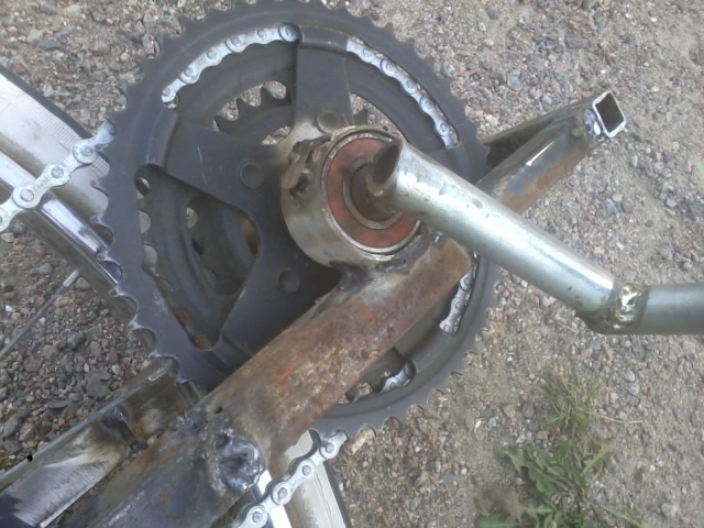

Eikös tämä nyt tarkoittaisi sitä että pitäisi hankkia tai rakentaa kapeampi keskiö?
Mites tämä nyt hoidetaan himaan?
Nojailijan esimerkin mukaan? Keskiöputken lyhentäminen käynee vastaavalla tavalla :?
Viestit: 17996
Re: Ketjulinja
Rotta versio teeitekampiakseli - mitat itse valittavissa 8)
Viestit: 14431
Re: Ketjulinja
Saako eturatasta siirrettyä keskemmälle vaikka pidentämällä kiinnityspultteja ja laittamalla sinne holkit väliin?
Mä olen kanssa kattellu kietyväkettinkisellä ajaessani että pitäisi kääntää etulehdet toisin päin eli pienin ja suurin vaihtaisivat paikkaa. Ketjut olisivat silloi suurimman osan aikaa suoremmassa, mutta hankaloittaisi varmaankin jalalla vaihtamista ylämäessä :(

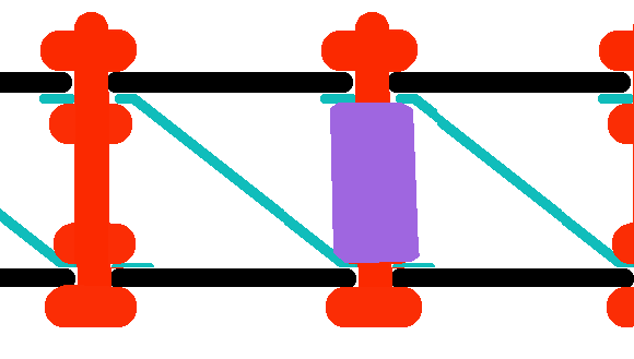

Minusta tämä idea hylättiin liian hepoisin perustein. Jooseha tarjosi tuolla yhtenäistä rinkulaa, joka hoitaisi leikkausvoimat, mutta sellainen on aika vaikea tehdä ja tulee helposti painava. Siksi ehdottaisin liuskakytkimessä käytettävää tekniikkaa momentin siirtämiseen siinä kiertävän pulttirivin edellisen pultin tyvestä lähtee peltiliuska, joka päätyy seuraavan pultin yläpäähän, jonka pultin alapäästä taas toinen liuska seuraavan yläpäähän. Vaatii siis viisi (4) peltiliuskaa, joissa reiät sopivan etäisyyden päässä. Hyvällä tuurilla käy pätkä reikänauhaa. :mrgreen:
Liuskakytkimessä pultit ovat erilliset liuskan ylä- ja alapäässä.
Tuon voi siis tehdä joko holkilla (violetti) tai useammalla mutterilla samassa pultissa. Mutterisysteemi antaa mahdollisuuden (ja pakosta vaatii) säätää tarkasti oikea offsetti ja vieläpä ratas suoraan.
