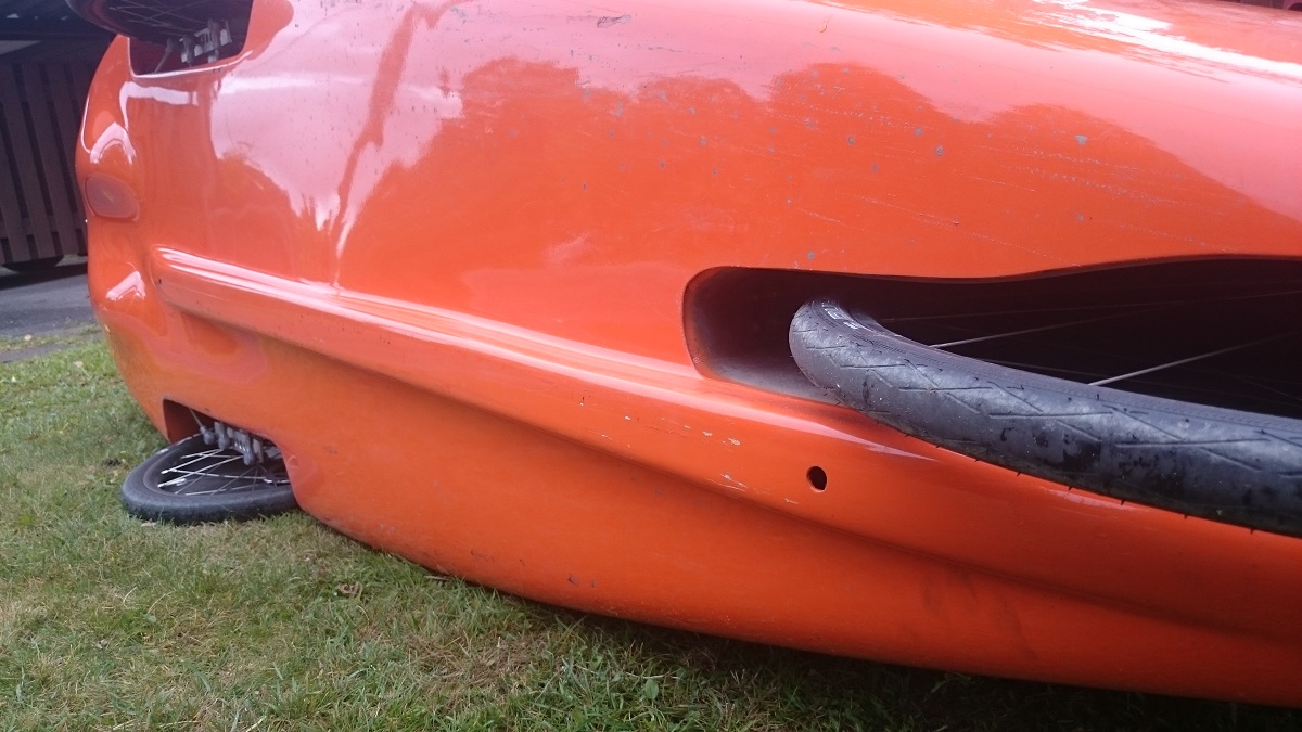

Kuhan kerkiät, niin saako pyytää kuvaa sivusta jossa näkyisi maavara tyhjänä jonkun havainnollistavan kappaleen tai mitan kanssa?
Matalalla mennään. Katukanttauksissa se on hiinä ja hiinä hipaiseeko, välillä hipaisee :evil:
Questiin verrattuna:

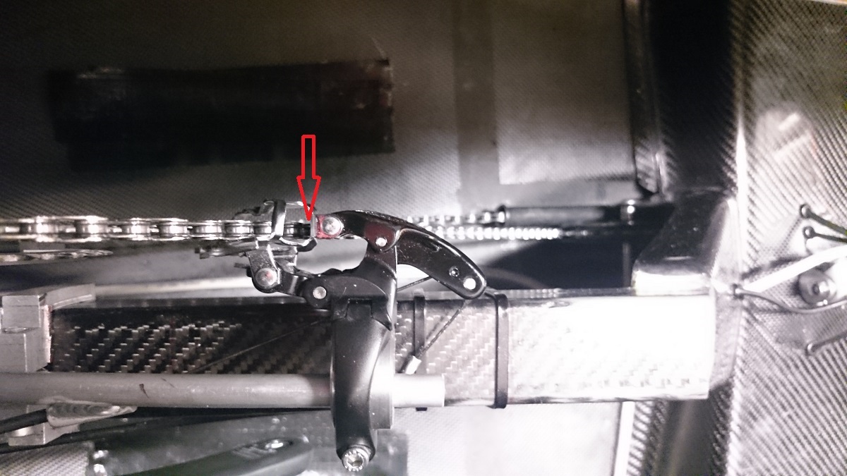

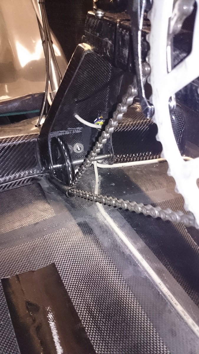

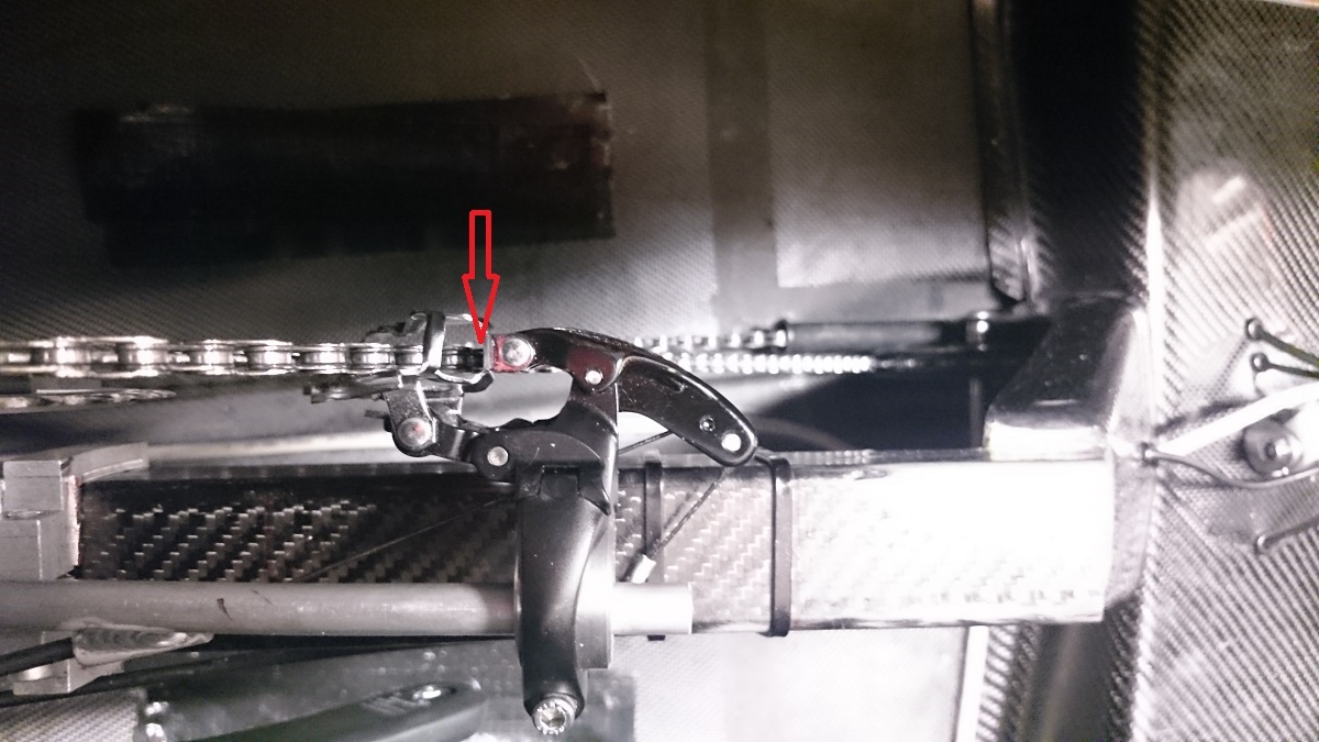

Huoltoluukkua on tullut käytettyä ahkerasti . :cry: Etuvaihtaja pitänyt ääntä jatkuvasti.Etsitty vikaa,isolla limpulla ennenkaikkea hankausääni kuuluu-
Rajoitinta ruuvailtu;ketjut lentää ulkopihalle tai isolle vaihteelle ei ketjut mee ensinkään.Pitäis olla kohillaan , mutta ketjut tippuu ulkokehältä.
Aikansa etsin ja vika löytyi, etuvaihtaja liian alhaalla tangossa, se painoi ketjut alas ja pois rattaalta.Rajoitinkaan ei toiminut tämän takia kunnolla.
Edessä 56 ja 36 rattaat, takapakka 11- 36. Tuntuu järkevältä valinnalta tällä hetkellä.
Jyrkästi lähtee ketjulinja alaspäin.Tuota lattian rajalla olevaa ratasta/kiinnikkeineen vääntyillyt maailmalla, heikoin lenkki ?
Tuosta hankasi,painoi ketjut ulkopuolelle, etuvaihtaja liian alhaalla.Toivottavasti ei enää vaivaa
Viimeksi muokannut Velonautti, 11 Syys 2015, 14:52. Yhteensä muokattu 1 kertaa.

Kovin pienihalkaisijainen akseli tuolla ketjuohjurilla, samoin kiinnityslaipat on ohuet. Ei nää kuvasta, onko minkäänlaista häkkiä ketjupyörällä pitämään ketjua paikallaan? Ketjupyöräkin olisi isompana parempi, kun taittokulma on noin iso, mutta ei näköjään mahtuis.
Huomaa kyllä että keveys edellä on menty. Mitä painaa varusteineen?

Ei ole häkkiä,joka pitää ketjua paikallaan.Ketjut on muutaman kerran lähtenyt irti myös ketjupyörästä kun ketjut lähtee isolta rattaalta ulkokehälle.Ilmeisesti on parempi , että ketjut irtoaa sieltä kun vääntäisi jotain rikki ?
Pyörä painaa n. 24,7 kg. "pikkuveli " oisko kilo kevyempi ?

Noi taittopyörät on tosiaan aiheuttaneet harmaita hiuksia maailmalla, mutta käsittääkseni ne on jo jokin aika sitten vaihdettu uuden mallisiin joilla ongelmia ei ole ollut. Uskoisin että tässä pyörässä ne jo on uuden malliset?
Kieltämättä tuo akseli on aika heppoisen näköinen noin pitkänä. Ja kiinnityspisteetkin kummallisesti muotoilu kun ne nyt on tuollaiset ulokkeet vaikka ne voisivat aivan hyvin olla kunnolla tuetut. Turhaa joustoa noista vaan aiheutuu.

Tuo maavara on kyllä aika pienen oloinen. Jotkut suojaluiskat kyllä varmasti tarvii ettei tule pohjaan reikää. Jalkakyhmyjen alle ja näköjään tuohon ketju"kanaaliin"kin. Kyllähän tuolla Stradankin pohjassa jo naarmuja on mutta varsin harvoin se kuitenkin kiinni ottaa. Tutuilla reiteillä osaa tietysti varoakin ne pahat paikat, mutta oudoilla reiteillä voi aina välillä kiinni ottaa.
Viestit: 2045
Re: DF XL
TMS kirjoitti:
Milanissa jalkakyhmyjen maavara on 4 cm ja niissä oli alunperin muoviset suojaliuskat kulumista vastaan. Olen nyt kolmen vuoden jälkeen korvannut ne peltisillä suojaliuskoilla, jotka tuntuvat olevan varsin kestävät. Nämä liuskat löytyivät nummelalaisen peltifirman jätelaatikosta ilmaiseksi. Kiinnitin ne mustalla ilmastointiteipillä kinnerin pohjaan. Teippi toimii erinomaisesti ja valtavan hyvin. Musta siksi, että kinnerin pohjakin on musta.
Jotain suojaa pohjaan ois värkkäiltävä.Peltiset suojaliuskat kuulostaisi hyvältä. Kiinnitys ? Ilmastointiteipillä jos kestäisi ?
Viestit: 4085
Re: DF XL
Pistä gorillateipillä niin pysyy varmemmin
Viestit: 5230
Re: DF XL
Voisi kuvitella, että pysyisi varmemmin paikallaan liukumatta (koria hinkaamatta), jos laittaisi korin ja suojaliuskan väliin vahvaa 2-puolista teippiä. Ja päälle sitten gorillateippiä.

Yrittäisin itse tuota tm:n ehdottamaa kaksi puolista teippiä. Niistähän on aika jämyjä versioita saatavilla. Luulisi niillä pysyvän suojapelti kiinni.
Velonautti
Viestit: 222
Paikkakunta: Savonlinna
Re: DF XL
TMS kirjoitti:
Suojapeltiä taitaa sitten mennä tähän versioon lähes 2 m :(

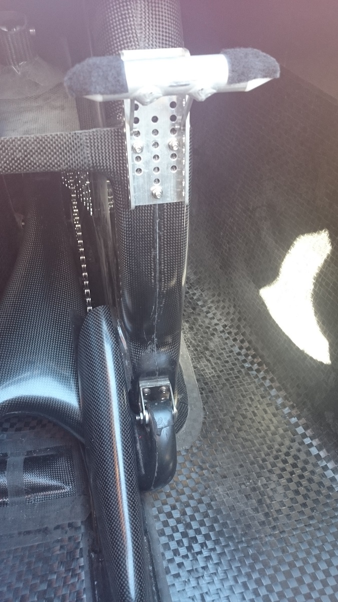

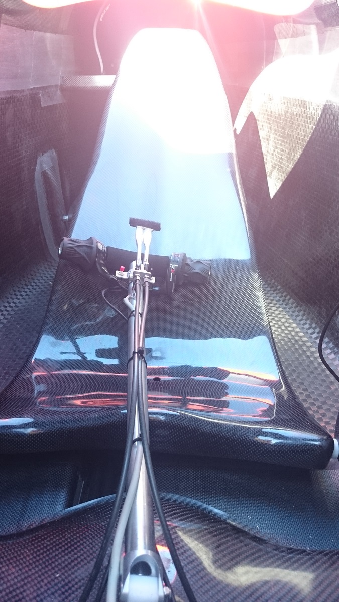

takatilat, istuimen yläkiinnike
Istuin on kuulemma DF XL:n.Tulossa uudet kiinikkeet , joilla saa paremman ajoasennon ? Istuin muuten hyvä , ei tarvitse pehmustetta

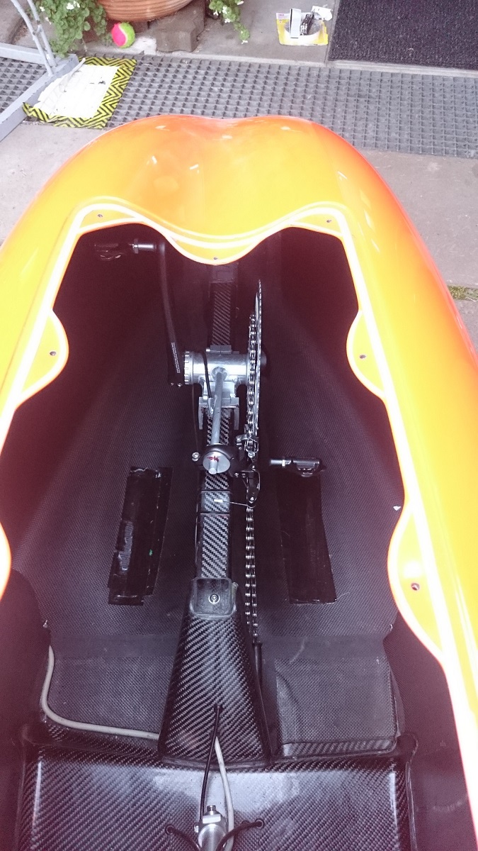

Huoltoluukku auki. Ilmantuloaukko ketjun vieressä.

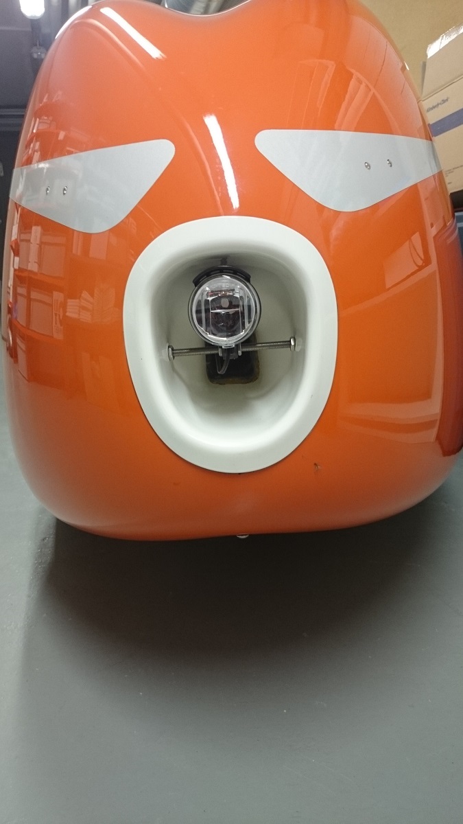

Ilmantuloaukko keulasta katsottuna, lampun alla.

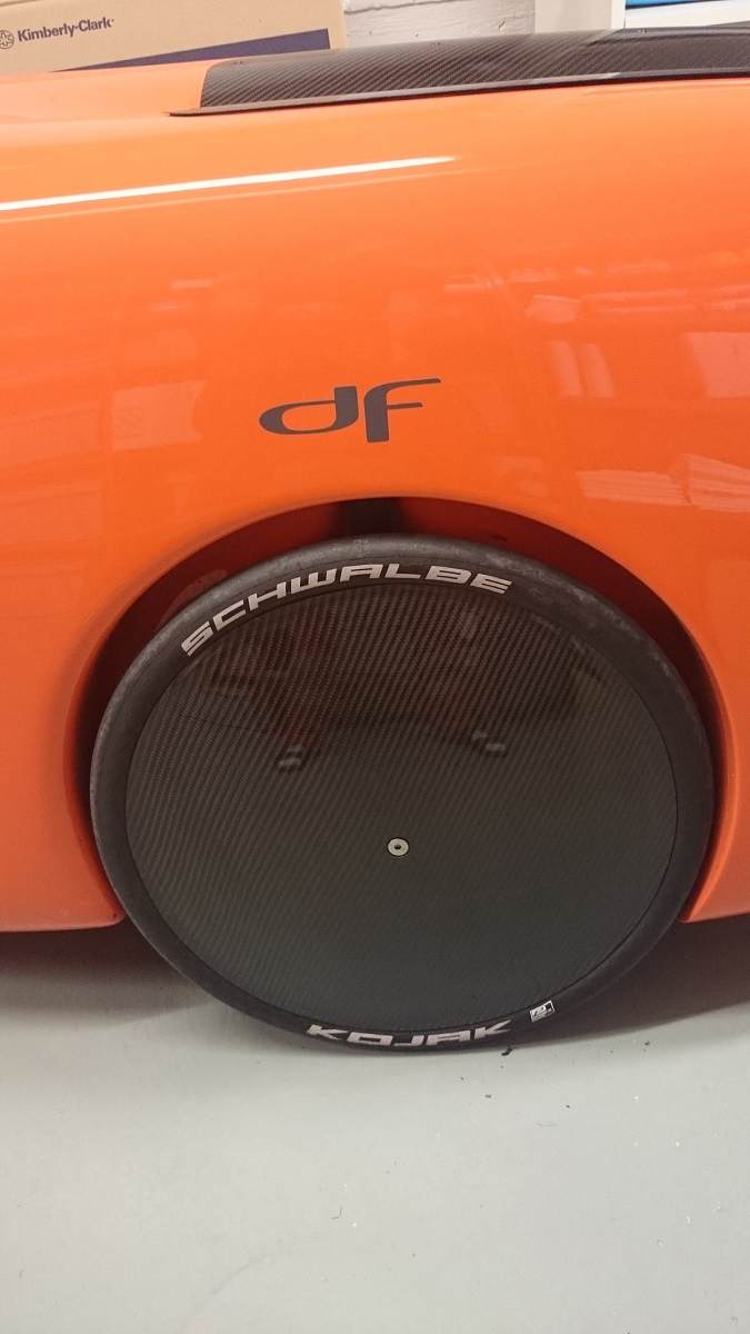

Pölykapseli , Venttiili sisäpuolella, irroitettava pyörä ,kun pumpulle tarvetta tai kaadettava pyörä kyljelleen.
