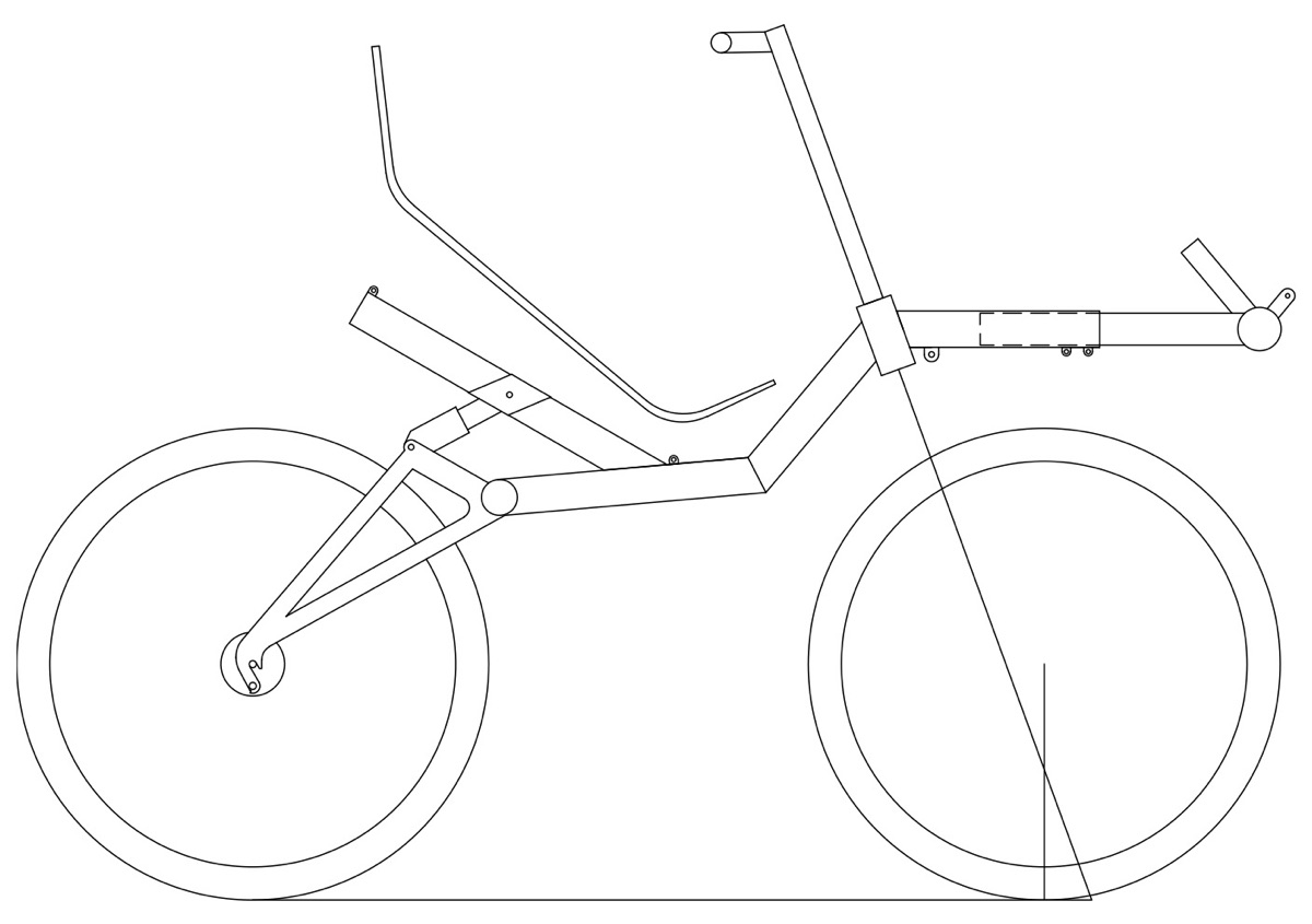

Tuolla työtilassa, jossa tehdään, ei ole niin järeitä taivuttimia, että saisi runkoputkea taivutettua. Pitäisi siis metsästää joku paikallinen metallipaja, jossa olisi kyseiset laitteet. Mutta teen todennäköisesti sen suorista pätkistä siten, että emäputken kohdalla on mutka ja penkin kohdalla toinen. Eli loiva Z muoto. Ja sitten penkin taakse selkänojaa vasten tulisi vielä yksi pätkä, johon tulee penkin yläkiinnike ja iskunvaimentimen kiinnike.
Ei taida kukaan ihan täysjoustoläskiä tehdä. Eteen kyllä suunnittelevat joustohaarukkaa.
Viestit: 1273
Re: Maasto- / talvipyörä
Suunnitelmat näyttää tässä vaiheessa tältä. Kovasti Azub Maxin näköä siinä on.

Kallista stemmiä eteen ja tee aerobar ohjaustanko. Voit istua pystyssä selkä irti nojasta. Paikoillaan tai liukasta mäkeä alas rullatessa...
