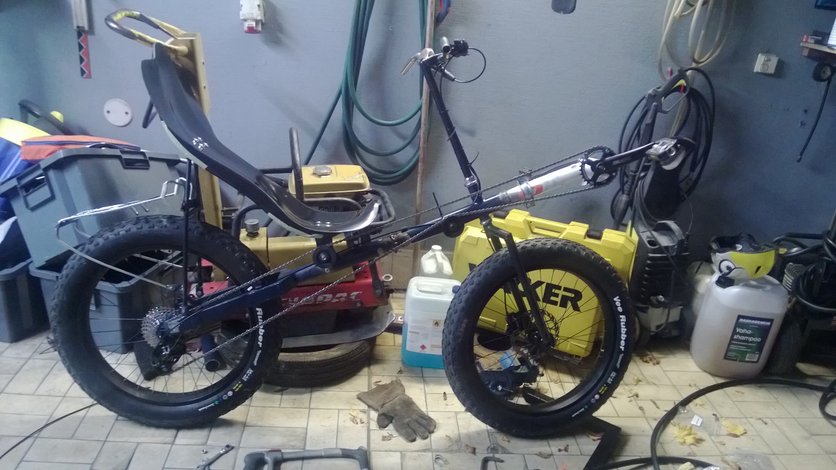

Mä vaan mietin katoaako mielekkyys vanhan rungon käyttämiselle, jos siitä pitää kaikki kuitenkin muuttaa? Helpompi pian tehdä uusi kompromissiton :roll:
Tähän voisi laittaa sen peukun ylöspäin :D ...
Sitä kun kattelee maailmaa aika matalalta ja liekö esi-isissä jotain persjalkaisia niin on elämä joskus hankalaa nojapyörämaailmassa :) Muistan, että Pioneerikauppaa tehdessä oli parista sentistä kiinni saiko sitä säädettyä minulle ja aika nopeasti siirsin penkkiä eteenpäin, että polkimet saa etäisyyttä eturenkaaseen. Sama "ongelma" oli minun mitoituksella tässäkin eli hahmottelin kampien paikkaa siihen kohti mihin omat koivet yltää niin 165 millisillä kammet osui eturenkaaseen. Aikansa kun tallissa pyöri ja ihmetteli niin se lyhentäminen vaikutti järkevimmältä vaihtoehdolta. Alkuperäinen n. 3 km testiajon perusteella (nokialla) on aika erinomainen peli niin tuleepa nyt sitten vertailuksi lyhyempi.
Rälläkkä lauloi aikansa ja 17,5 sentin siivu lähti, olisi kannanttanut ottaa se 20 cm kun illan rullauskokeessa sentin tai pari lähemmäksi olisi toivonut ohjaustankoa... no penkkiä pystympään, jos alapään pulttikiinnityksen paikalle laittaa kierretankoa niin selkänojan kulmaa saa säädettyä, nyt se oli kyllä ihan passeli mutta talvella aavistus pystympi voi olla parempi, no testiajot sen kertoo. Yksi säädettävä/taittuva stemmikin on varastossa tai sitten toisenmallinen ohjaustanko.

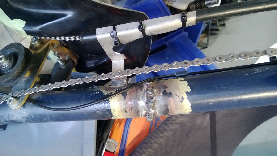

Laitoin putken sisään pätkän 48 millistä putkea ja yhdistin puolikkaat. Tuli ihan karseeta saumaa ennen kuin sain hitsikoneen sylkemään lankaa tasaisesti, eikä kärsi mitään mutkaa letkussa vieläkään. Keulasta otin siivun pois ja laiton tilalle samaa 48 millistä pakoputkea ja hitsasin kiinni. Sosialisoin yhdestä Tunturin raadosta tarakan ja sen vääntelin hollille ja hitsasin kiinnikkeet. Saa jonkun söpön punotun korin sitten asentaa repputelineeksi :mrgreen:
Etupuomin missä kampilaakeri on kiinni olin sahaillut pystäriläskistä talteen ja se pientä väkivaltaa käyttäen asettuin melkein paikalleen, pitää huomenna pikku lätty leikata etuputkesta niin saa polkimet sopivalle hollille, muutamasta sentistä jää kiinni kun kampilaakerin päässä putki muuttuu soikeaksi ja ei mene ihan perille saakka.
Ketjujakin mallailin paikallee ja 30 piikkisen hammasrattaan kanssa ihan hyvältä näyttää kun saa ketjuohjainrullan. Kähvellän huomenna semmoisen tilapäisesti Mantiksesta kun se tulee lainasta. Huomenna varmaan sitten pääsee ihan koeajolle. Tänään oli vaan mäkirullaus ilman jarruja :) Sen perusteella tuntuu hyvälle.

Turvallisuus edellä, kypärä päässä vaikkei ole edes ketjua :D
Näyttää ihan sopusuhtaiselta eikä ainakaan ole(eikä tule) liikaa tilleriä ohjaukseen. Eli jos nojakulma tuntuu hyvältä niin ei muuta kuin muokkaat vähän stemmiä niin että tanko tulee taaemmas. Ei osu polviinkaan niin helposti...

Hyvältä näyttää, mutta et kyllä kunnolla ulotu tuolta etäisyydeltä polkemaan. Kun laitat asiallisen mittaiset, eli ALLE 140 mm kammet, tulee polkimet etäisyydelle, jolta yletät kunnolla polkemaan, eikä kantapäätkään niin pahasti häiritse ohjausta. Suosittelen kuitenkin < 120 mm kampia. :D

Jos tuo haarukasta lähtevä pystyputki on 25x1,5mm huonekaluputki, käy sen sisälle normaali kiilapulttikannatin. Sellaisella saisi tankoa kymmenisen senttiä taapäin.
Rakentajalla itsellään oli tällainen ratkaisuehdotus:
Talvipyöräilyssä lyhyiden kampien yksi haitta puoli tulee paremmin esille, niillä ei saa tehtyä pitkää polkaisua liikkeelle lähdössä. Tämä on ainakin minulle tärkeää, varskin kun en käytä talvella lukkokenkiä.

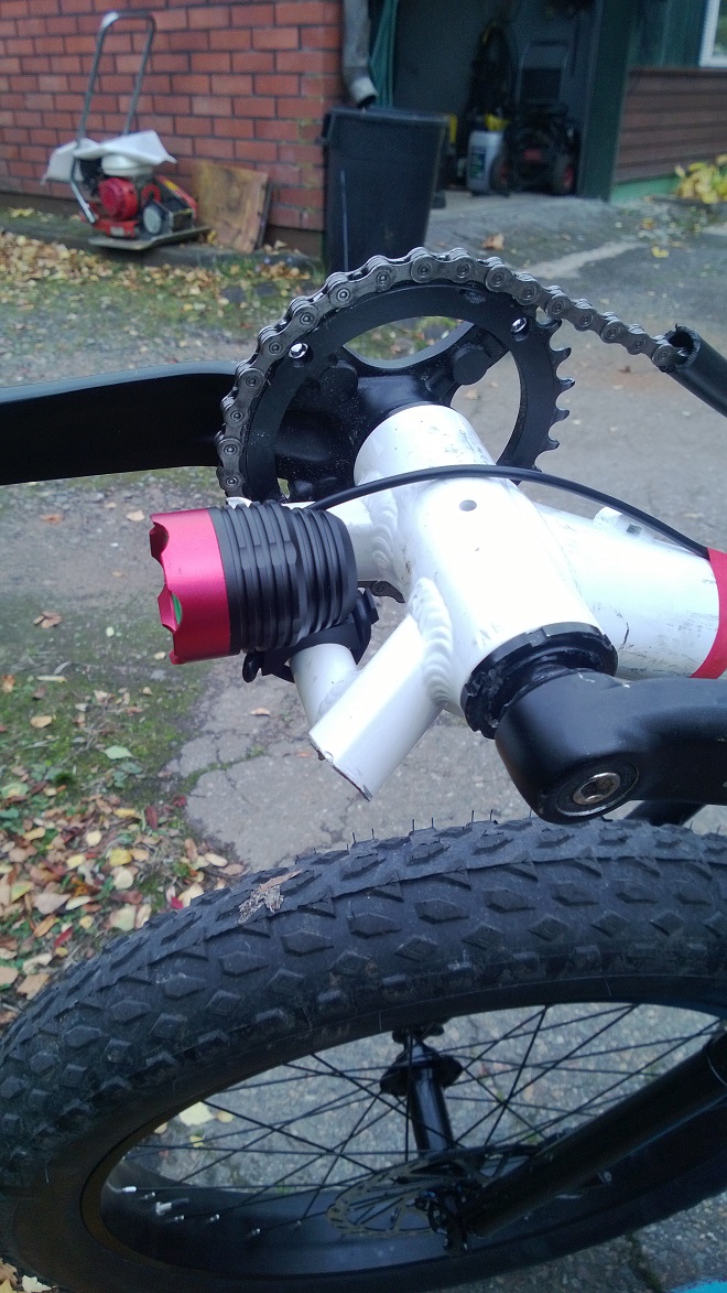

Tänään illlalla kerkesi taas pari tuntia askarrella. Nyt on etupuomi kohillaan (suurinpiirtein, katotaan kun saa pehmusteen ja lukkopolkimet kiinni). Tarakkaan hitsasin lätkän johon tulee takavalo kiinni. joku kiinalainen teholedi 2,86€ http://eud.dx.com/product/bicycle-bike- ... hAdGcvtmko Eteen kans ihan kohtuuhintainen (19,57€) 900-lumenin lamppu http://eud.dx.com/product/t6-xml-t6-3-m ... hAdZsvtmko (tällainen pikku mainos, pimeys yllättää iltaisin :mrgreen: )
Mantiksesta kähvelsin ketjuohainrullat ja niitä oli sopivasti kaksi kappaletta, jo sen verran käytetyt, että kun saa Syvärin tekemät niin molempiin pyöriin voi lattaa uudet. Ketjut paikalleen ja koeajolle. Kun työnsin härpäkkeen kadulle niin naapurin pikkupoikien ilmeet ja kommentit oli ihan kivan kuuloisia, hieno se oli minustakin :) ysivaihteella kävin rantojakin jo koluamassa ja hyvin hiekkarannalla kulki. Penkkiä taidan säätää aavistuksen pystympään niin se pompottaa selkään sitten vähemmän töyssyissä, nyt ei kyllä ollut mitään pehmustetta eli kova muovipenkki, samalla saan tarakkaa pystympään kun se on hassusti kenossa. Ohjaustanko varmaan vaihtuu kans, pitää maanantaina käydä tutkimassa Bilteman tarjontaa. Tuohon ei oikein vipuja saa asettumaan niin, että ne olisi hyvin käsillä ja poissa polvien tieltä käännöksissä.
Kun aikani ajelin muutama vesseli kintereillä niin kävin laittamassa vaihdevivut ja vaijerin kiinni. Vaijerin kuorta ostin "perhepakkauksen" kun edellisen kerran saksankaupasta tilasin eli kela jossa on 50 metriä, 1,2€/metri... eikä tartte vähään aikaan miettiä oliko niitä kuoria vai ei :) Kymppiä en saanut pelaamaan kun ketju ottaa haarukkaan kiinni, niinpä säädin vekottimen 9-vaihteiseksi, ei juuri haittaa jos jonkun kaksilehtisen kampisatsin tuohon taikoo niin saa vauhtivaihteenkin.
Lisää koeajoa ja varmaan lopputuloksesta kertoo se, että olisi huvittanut jatkaa ajelua mutta jäi muutamaan kilometriin... Huomenna askartelen vielä ketjusuojaputkelle kiinnikkeen vetopuolelle ja putken paikalleen, sotken muuten liikaa pöksyjäni :) sitten toivottavasti hitsaushommat on paketissa, tai no, heräsi halu tehtä kiinteät bob yak kiinnikkeet takahaarukkaan mutta se on "sitten joskus". Vähän siistimistä ja muutama maalitäplä niin se on valmis, ja takajarru... pitää opetella jatkamaan jarruletkua ja ilmaushommelit, Avidin työkalusetti on joskus aikaa sitten jo hankittuna mutta kynnys opettelun aloittamiseen on ollut iso, Pioneerin jarrukin kait kaipaisi jo nesteiden vaihdon.
Ihan loistava peli, kun ohjaustangon kulmat ja vivut saa mieleisekseen niin en varmaan osaa muuta kuin olla tyytyväinen. Iso kiitos Eemelille!

Ketjusuojaputkelle hitsasin kiinnikkeen, nyt tuli lankaa tasaisesti niin siitä ilosta kiinnike on jokapuolelta hitsattu :) pikkasen parempaa saumaa kun toi runkoliitos. Bussitehtaan jätelavalta dyykasin kaikkea raudankappaleita ja tossa oli kulmatkin melkein kohallaan niin ei tarvinnut kuin rälläköidä irti.
Keulaan tuli vahingossa myös kiinnike lampulle kun sahailin palikan rungosta irti
