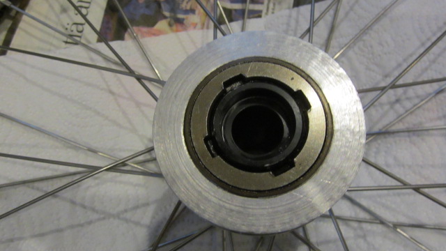

Meinasin hankkia halkaisialtaan 20 mm elastomeeriä, mutta
taitaa olla liian tiukka sovitus.
Tuo minulla oleva yksi onkin 18 mm ja jousitusputken sisähalkaisija on 20 mm.
Kinnerin huoltotöissä taitaa vaikeinta olla uusien osien löytäminen.
Jousia vieläkin suurempi tarve olisi uudesta takapyörän vapaarattaasta,
mutta onkohan tuo osa harvinainen ?
Tuota ei varmaan pysty mitenkään huoltamaan.
Pitää ostaa uusi.
Veto päällä vastapäivään, niin aukeaako sitten myötäpäivään ?
T:Jere
Vapaaratas ?
Vapaaratas ?
