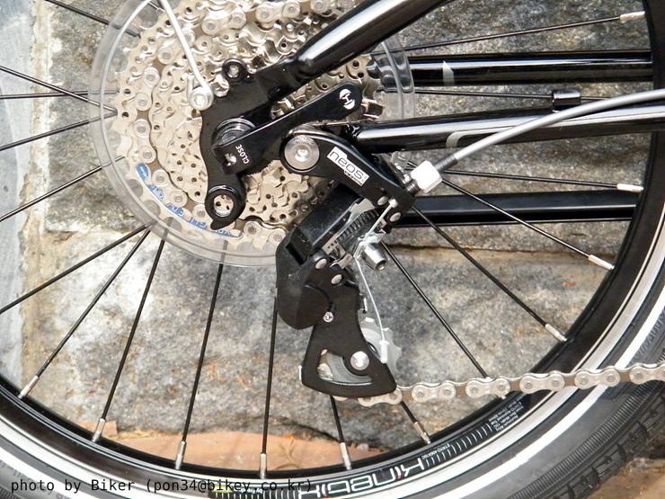

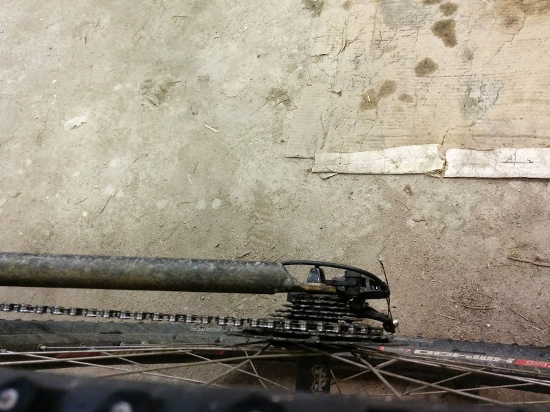

Tässähän oikeastaan on kyse mahdollisimman matalan takavaihtajan etsinnästä, ei niinkään kymppivaihteisen. Nuo nyt sattuvat olemaan matalarakenteisia nuo kympit. Taittopyöriin on kai muitakin. Yhtään en muista, mikä se vaihtajamalli oli Reippailijan Dahonissa. :?
Tässä on kuva, mutta ei näy mallinimi.
Tässä näkyy myös merkki "Neos".
Tässä näkyy tuo kapeus.
Ei näytä paljoa kapeammalta kuin mun Shimano ZEE 10-vaihteinen Dyna-Sys vaihtaja. Tämä kiinnittyy ihan normaaliin korvakkoon tai jos akselin korvakkorakenne tukee vaihtamista niin Shimanon Direct-Mount korvakkoon jossa on yksi nivel vähemmän.
On muuten kuvassa 9-vaihteisen pakan kanssa vanhassa nojakissa, huomaa vaijerin ei-normaali kiinnitys pultin alle. Ja että se lisänivel näkyy tuossa korvakon ja vaihtajan rungon välissä.

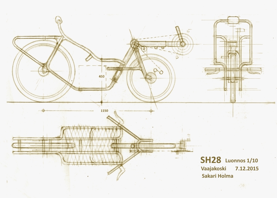

Teinpä täsmennetyn kuvan SH28:sta.

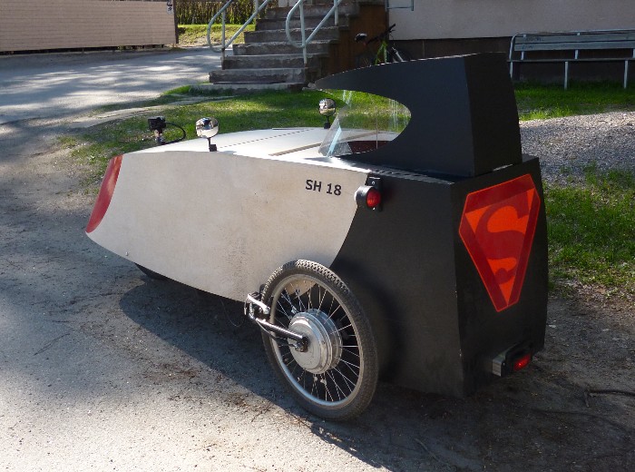

Kinneriä kokeilleena SH18:ssa täytyy minun todeta, ettei se ole mikään autuus, varsinkin, jos varustaa laitteen kunnollisella sähköavustuksella. Avoimessa 2- tai 3-pyöräisessä sähköavusteisessa nojapyörässä on monta etua kinneriin verrattuna:
  1. keveys
  2. huolto on paljon yksinkertaisempaa, pääsee hyvin käsiksi eri kohteisiin
  3. hiljaisuus = ei korimelua, kuulee paremmin ympäristön äänet
  4. nopeus riittää hyvin pyöräteillä ajoon
  5. voi kokea ihanan ilmavirran
  6. kun on riittävä teho moottorissa, ei ilmanvastuksesta ole haittaa
  7. varustautuneena sadeasulla ei sateestakaan ole haittaa
  8. asettauminen kinneriin on paljon työläämpää
    7 etc...
  1. keveys
    7 etc...

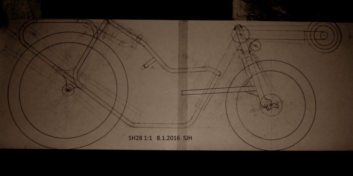

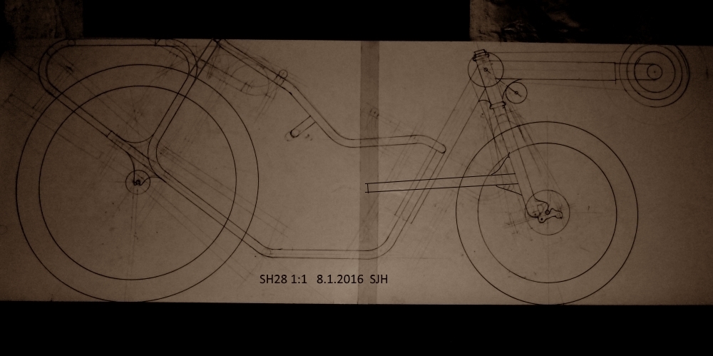

Ensi tiistaina alkavat taas hommat kansalaisopistolla. Putkien taivuttelun helpottamiseksi tein SH28:sta 1:1 piirroksen pahville. Valitettavasti ei kuvassa juuri näy poikittaisleikkaukset. Kaksoisrungon putket ovat 22 x 1,5 mm:n huonekaluputkea.

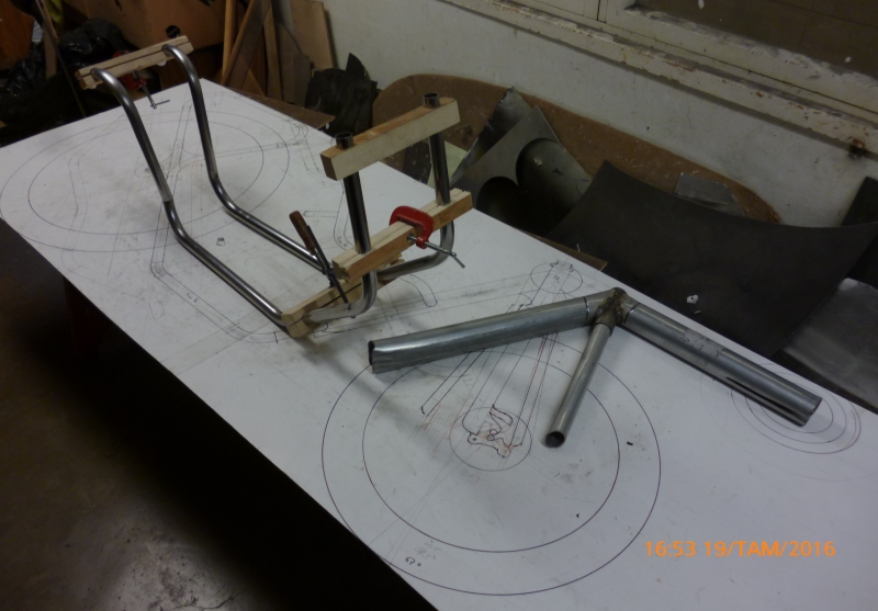

SH28 lähdössä hitsaukseen.
Täytyy myöntää, että taivuttelu oikeaan muotoon ei ole helppoa.

Nätisti taipuu :D
Tuota katsellessa ei voi välttyä ajatukselta että tekisi kirkkaasta teräksestä ja kiillottaisi viimeistelyksi. Tulisi auringonpaisteisen kelin katseenvangitsija 8)
