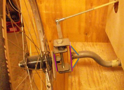

Sinulla taitaa olla 14 mm akseli. Se kestää kyllä hyvin tuossa käytössä, mutta olkarakenteen muu mitoitus on tehty 10, enintään 12 mm akselille. Nuo kuvaan merkityt pystyosat joustavat ja saattavat antaa periksi karteessa töyssyyn ajettaessa. Perinteisessä Jokapoikakinnerissä on tuon pyörän mukana kääntyvän u-muodon pystyosaan ruuvattu kiinni latta, joka vedetään kiinni samalla mutterilla ja parilla ruuvilla. Nykyään sellaisen voi siihen helposti hitsata tukemaan rakennetta. Ilmeisesti jarrusatulankannattimesta on tulossa tukilevy mukana kääntyvälle haarukalle. Kiinteän akselin puoli oikealla kuvassa saattaa tarvita diagonaaliset apulatat, jos tavoitellaan 14 mm akselin kanssa tasalujaa rakennetta. Toisaalta onhan se kestänyt entisaikojen kinnereissä ohuellakin akselilla, joten kestää se varmasti sama rakenne paksullakin akselilla. Keula on kaika kevyt, kun etupyörät ovat noin kaukana edessä.
Tässä kuitenkin kuva selventämään, mitä tarkoitin.
