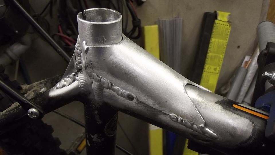

Laitan tähän muistiin, Jorin ohjeen rungon ja emäputken liitoksen tekoon: "Uuteen pyörää, kuten Putkikameljiin tekisin tuon liitoksen niin, että halkaisisin runkoputken emäputken liitoksen kohdalta ja levittäisin vähän kapeamman yläpuoliskon kaarelle ylöspäin. Oikaisisin alapuoliskon kyljet pystysuoriksi ja hitsaisin kylkiin kolmiopalat millisestä pellistä. Tulisi kevyt kaunis ja kestävä. :)"
Viestit: 14209
Re: Muattava putkikamelj
Laitan tähän muistiin, Jorin ohjeen rungon ja emäputken liitoksen tekoon: "Uuteen pyörää, kuten Putkikameljiin tekisin tuon liitoksen niin, että halkaisisin runkoputken emäputken liitoksen kohdalta ja levittäisin vähän kapeamman yläpuoliskon kaarelle ylöspäin. Oikaisisin alapuoliskon kyljet pystysuoriksi ja hitsaisin kylkiin kolmiopalat millisestä pellistä. Tulisi kevyt, kaunis ja kestävä. :)"
Täällä vielä ohjee tuon raon levittämiseksi.
http://nojapyorafoorumi.fi/viewtopic.ph ... 121#p88121
Viestit: 17896
Tuossa on tehty homma noin, ehkä vähän helpompi mutt Jorin ehotus varmaan parempi.
Viestit: 14209
Eihän noita voi oikein verrata, sillä tuossa kuvan rakenteessa on tehty vanhan rakenteen päälle tukevia korjauksia, joten painoa on tullut lisää ja hitsiä melkoisesti. Osia on monta, eivätkä ihan yksinkertaisia rakentaa. Fiksusti on hitsaukset laitettu vaakaputken kylkilinjalle, jottei hitsi tule rasitetulle paikalle. Minusta tuo on kyllä aika paljon hankalampi toteuttaa kuin tuo halki sahattava ja suorin kolmiopaloin levitettävä rakenne.
Jos ei rupea hienostelemaan, voi tuon halkisahatun runkoputken levityksen tehdä suoran yhdellä kertaa, jolloin kolmiopalojen muodoista tulee yksinkertaiset, mutta putki ohenee hiukan enemmän taivutuskohdasta. Minä suosittelen siksi juohevasti kaareutuvaa levitystä.
Kävin äsken jäällä kävelemässä ja mielessäni levitin tuota halki sahattua putkea. Se pahalainen taipui sahauksen pohjan kohdalta. Levitys täytyy siis tehdä vaiheittain sahaamalla ensin vain muutama sentti. Levittää se sisäpuolelta kankeamalla. Sahata lisää ja levittää taas. Tällä keinolla levityksestä saa nätisti kaarevan siihen suuntaan kuin haluaa –tai molempiin suuntiin, jos niikseen tulee.
