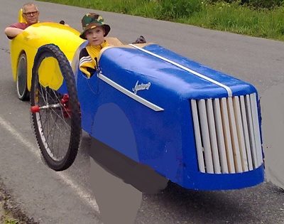

Rumuus on katsojan silmässä :wink: Söpö vaik etukiekko näkyy.
Re: Deltakinnereiden ulkonäöstä
Onkos tuo tuossa kuvassa oikealla islamistikinneri, kun on burqa päällä. :mrgreen:
Joku osaisi varmaan sen verran photoshopata tuota kuvaa että näkisi lopputuloksen ilman rakentamista?
Jokulla oli muuta tekemistä, mä muokkasin karkean version paintilla
Tehkää ite parempi :D Mut ei tuo rumimmasta päästä ole deltanakaan, vaikka enempi ulkomuoto tadpoleen sopii.

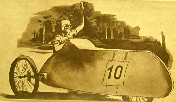

Perinteisestä piirros, onkohan näistä oikeesti tehty?

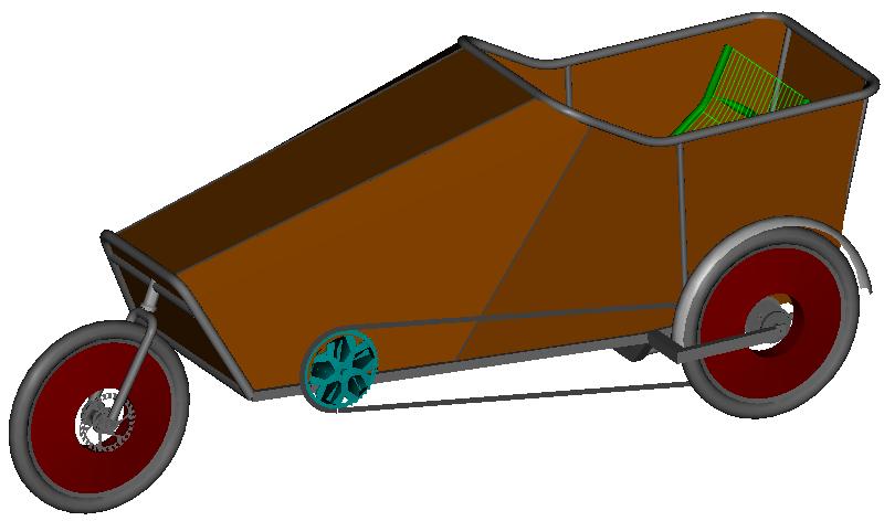

Tässä on kuva mun deltakinneri suunnitelmasta. Ei toteutettu, tämän sijaan tein nelipyöräisen polkuauton.

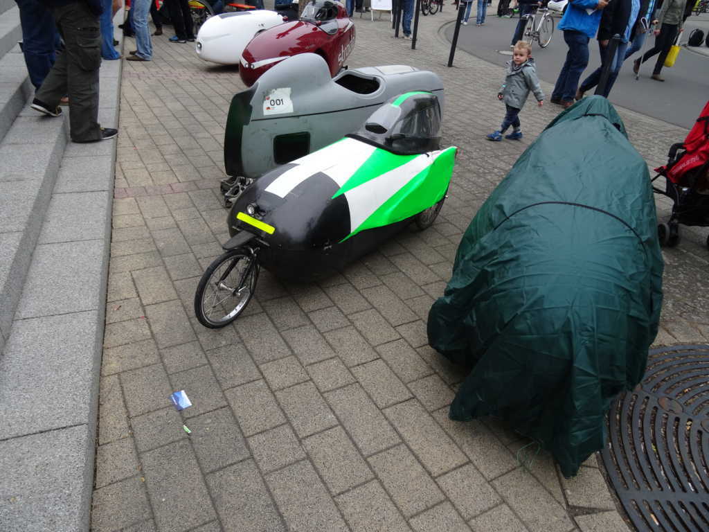

Laitetaan muutama kuva virtaviivaisesta deltasta:
Tämähän on siis streamlinerista kallistuvaksi kolmipyöräksi muutettu.
