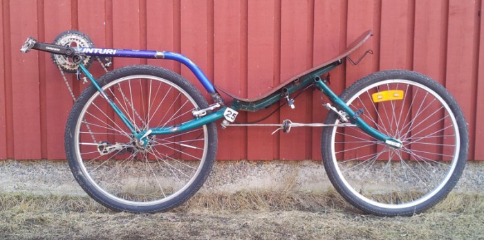

Onhan siellä Nojailijankin kuntopyöralli.

Re: Nojakuntopyörä
PW kirjoitti: 09 Loka 2021, 17:56
Tällaisen jos nyt viimeinen saisi ensi talveksi 406-kiekolla kotelossa. Kumiksi varmaan joku Durano tms.
