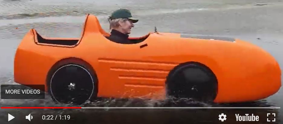

DF4 kulkee jo :mrgreen: pihassa pyörittelyä näyttää aika ketterältä ja vakaalta vai?
Viimeksi muokannut PW, 25 Tammi 2021, 12:35. Yhteensä muokattu 1 kertaa.
Viestit: 5293
Re: InterCityBike:n nelipyörä
PW kirjoitti: 22 Tammi 2021, 16:22
...näyttää aika ketterältä ja vakavalta vai?
Joo kyllä tuo ainakin meikäläisen Questia ketterämmin näyttäisi kääntyvän :) .
Avoimet pyörät auttavat myös lumikelillä, ei mene pyöräkotelot samalla tavalla tukkoon.
Jos tuo nyt lumikelikelpoinen edes on...

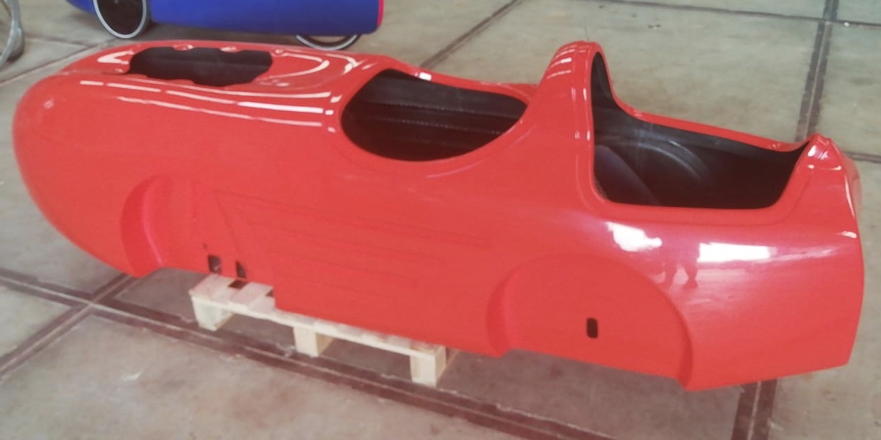

Hauskasti taas suunnitteluperinne ohjaa lopputulosta, vaikkei olisi mitään tarvetta. Perinteen rasitukseksi olen sitä nimittänyt. Nelipyörästä tehdään yhtä pitkä kuin kolmipyöräkin, kun on totuttu tiettyyn pituuteen. Hyödynnetään vain sitten ylimääräisenä tavaratilana tuo nelipyöräisyyden tuoma lisätila kuskin takana.
Jos olisi ajateltu "puhtaalta pöydältä", olisi tuon akseliväli voinut olla puolentoista metrin sijaan vain 1,2-1,3 metriä, jolloin se olisi ollut vieläkin ketterämpi ja talvikelpoisempi, vaikka etupyörien kääntökulmaakin olisi rajoitettu. Vetopito olisi ollut parempi ja talviominaisuudet näin paremmat. Tavaratila toki pienempi, mutta ei kai se kinnerissä ole koskaan ollut se niukin ominaisuus. :?

Ei ollut kanootti valmiina, vaan ainoastaan idea- ja mielikuva tietynlaisesta kanootista. Tuollaisen muotti pitää joka tapauksessa tehdä kokonaan uusi tai muokata entisen keulaosaan uusi takapää. Sen takapään modaamisenhan voi aloittaa aivan itse haluamastaan kohdasta. :?
