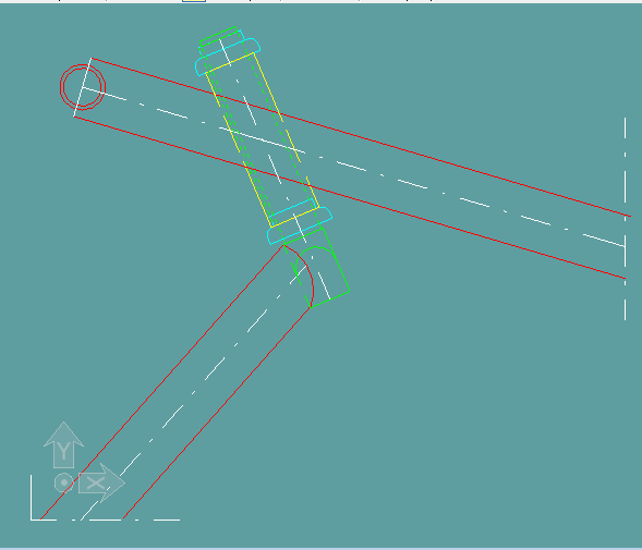

En tiedä ollaanko ihan samalla kanavalla, kun ei ole kuvaa. Niin tein sitten sellaisen :wink: :
Ei purkamisen suhteen mitään eroa tavalliseen. Emäputkikaan ei sen kovemmalle joudu.
Viestit: 17966
Re: Kaupunki-MBB sarjaan 2*559
Joo, tuohan on yksinkertanen ratkasu, mie yritin ajatella monimutkasemmin - ei pitäs yksinkertasen ihmisen :oops: Heikoinlenkki on kait tuo kaulaputken ja takarungon liitos?
Viestit: 17966
Jarkon idea.JPG (56.79 KiB) Katsottu 3032 kertaa
Putken vahvuudet - takarunko 501,5mm mutta etupää tällä rakenteella, tarviiko yläputken olla vahvempaa ku 38 reilu1mm (jota edellisessä käytin)? V-haarukkaputket n.30mm? - ehkä etummainen voi olla ohuempaa?

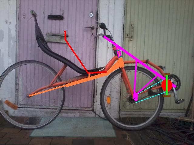

"Kauheinta hommaa" on taas tämän suunnittelu :mrgreen: Niin monta yhteensovitettavaa asiaa (keskiö alas ja lähelle, penkki mahd alas. ja lähelle keskiötä, haarukan mahduttaminen reisien väliin) ett tekee mitotuksesta vaikeeta :? Piirroksessa toimii mutt kun asettelee putkia paikoilleen ei onnistukaan oikeessa elämässä :? Vielä kun päähäni oon saanu Jarkon erikoisen keularakenteen :? Mitotus asian ratkaisis jos yläputkeen tekis vekin - haittaks se muuta ku ulkonäköö?
Pistä riittävän pitkä yläputki keulakolmioon ja keskiö lemmarilla sen päälle kiinni. Säätyy silloin rakentajallekin :wink:
Se menis varmaan niin ett vaimolle keskiö alapuolelle ja ittelle yläpuolelle mutt en tiedä onko tarvetta säätää miulle tätä pyörää :roll:
Aattelin vaan että voisit itse todeta että pyörä on varmasti hyvä. Se ei onnistu liian pienellä pyörällä. Mukavampi harjoitella, kun pyörä on hyvä :D
Mä tekisin normaalilla pyöreäolkaisella retki/kaupunkipyörän etuhaarukalla. Sen verran vähän tulee haarukka penkki-keskiö-linjan yläpuolelle ettei asialla ole merkitystä piirretyillä pätkäkammilla. Helpottaisi kummasti tekemistä.
