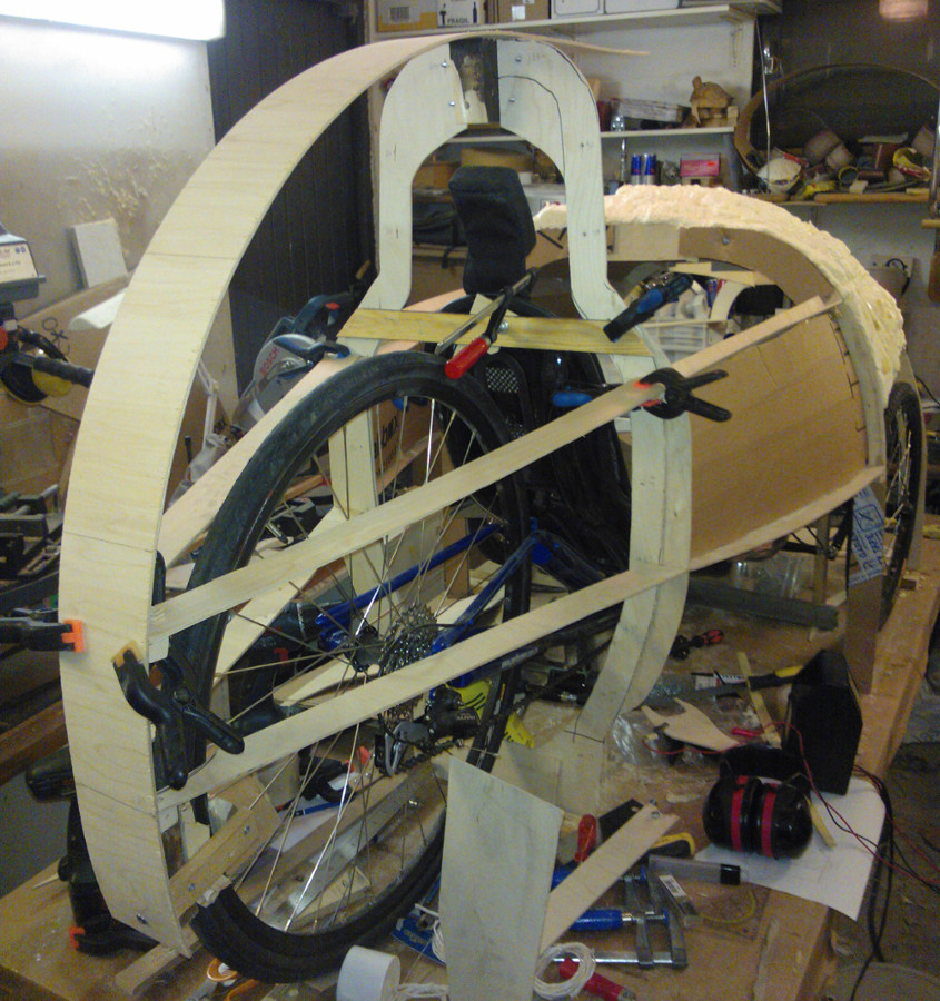

Blugi vanerikaarien väliin pursotetusta polyuretaanista. Sitten pakkelia ja hiontaa. Useampi kierros.
Kiinnitimme rungon pöydälle ja haimme muotoa ja tilavuutta rautalangan ja narujen kanssa. Kun muoto rupesi hahmottumaan, teimme kaaria vanerista. Ensin pystypäin poikkilaikkaukset, sitten niiden väliin kyljen muodot. Sahasimme aina vasemman ja oikean puolen kaaret samaan aikaan jotta symmetria säilyisi.
Kaarien väliin pahvia taustaksi ja ehkä 5 cm kerros polyuretaania pintaan. Sitten veistämistä ja paklaamista. Paklaamista ja hiomista. Useampi kerta.
Vaneri kaaret, väliin pahvia ja polyuretaania pinnaksi

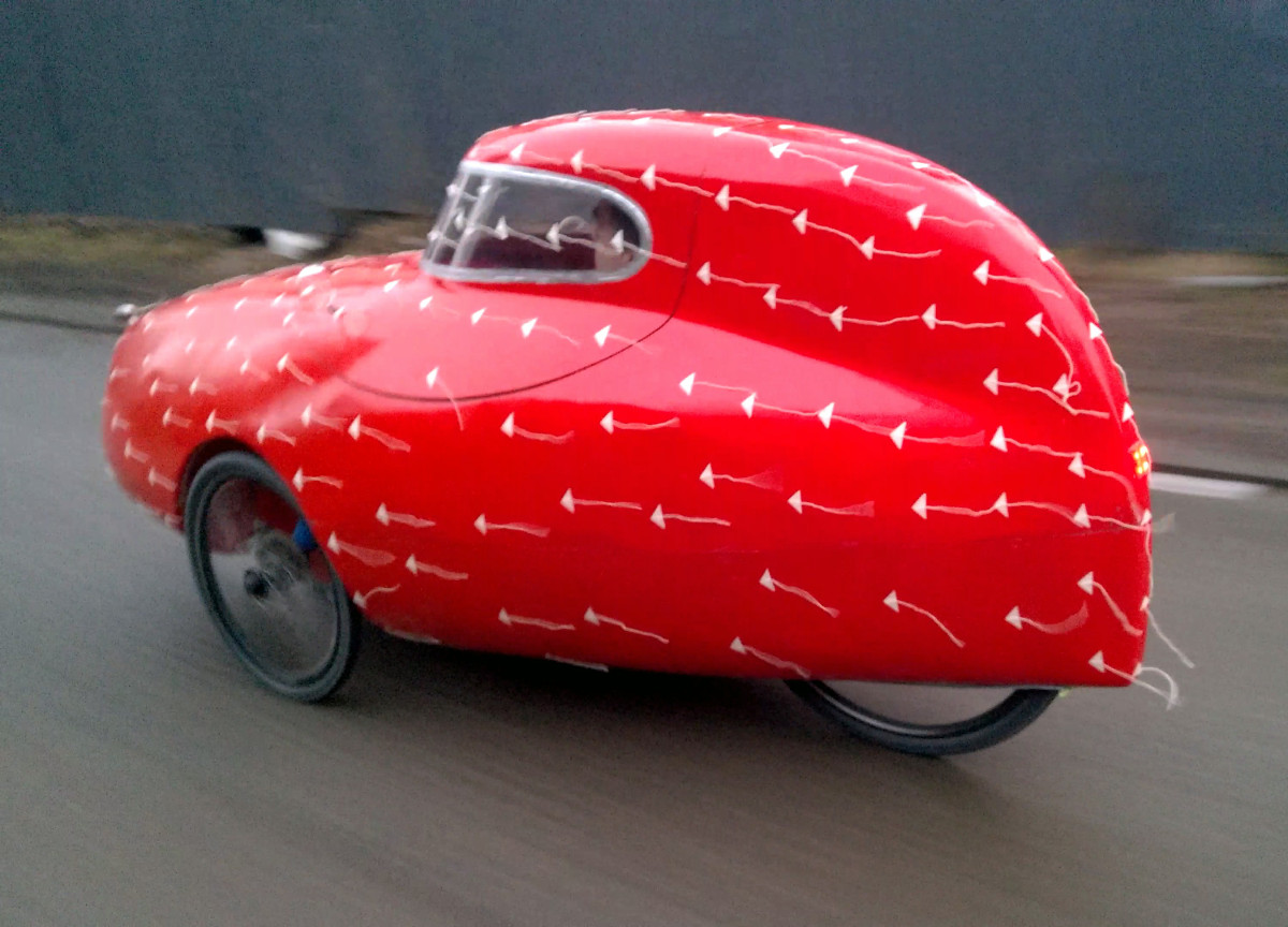

Eilen teipattiin virtauslankoja koriin. Näytti hyvältä, mutta ongelmaksi muodostui kameramiehen kunto. Sähköavusteisella kuvauspyörällä pääsee noin 36 km/h, mikä on liian vähän että voisi samalla kuvata vieressä ajavaa kinneriä. Ohessa yksi kuvakaappaus videosta.
Virtauslangat
Virtauslangat
Tänään otetaan auto kuvausalustaksi...

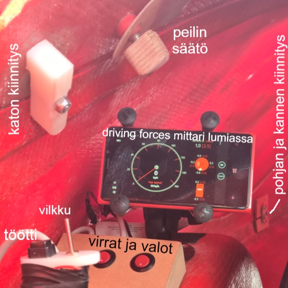

Kuva ja tekstit ohjaamon nappuloista
Testasin kännykkä editoida tekstiä kuvan päälle. Nopeusmittari appi on mikä kenelläkin sattuu olemaan puhelimessa. Tuossa kuvassa Lumiaan laitettu Driving Force. Näyttää nopeuden lisäksi jotain muuta dataa kiihtyvyysantureista, mutta ei niitä kyllä ajon aikana näe. Pitää kokeilla jotain missä on isommat numerot. Esim GPS speedometer.
Viestit: 14424
Re: Kinnerin kate
Onpa elegantti peilin sädin. Materiaalin ehdoilla äärimmilleen yksinkertaistaen. Eikä ole katon kiinnityskään hassumpi. Laittaisin peukkuhymiön, mutta en osaa. :D

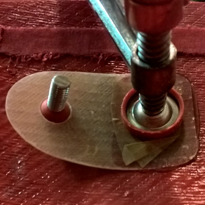

Thanks, lapselta pihistimme pari lelupalloa, niistä akseli läpi ja koriin reikä, joka oli isompi kuin akseli mutta pienempi kuin pallo. Sitten lasikuitulipare, jossa samanmoinen reikä, laminoitiin esijännitettynä toiselle puolelle.
Toimii hyvin.

ikuha kirjoitti:
Toimii hyvin.
Miten se oli esijännitettynä? Minä kuvittelin, että lipare suorana reiät vastakkain ja laminoidaan toisesta päästä ja kootessa jännitetään rako, johon pallo ja varsi työnnetään.

ikuha kirjoitti:
Toimii hyvin.
Kuivaharjoiteltiin ehdottamallasi tavalla, mutta asemointi tuntui varmemmalta kun osat olivat paikoillaan. Itseasiassa reijät eivät varmaan ole ihan kohdikkain. Esijännitys=puristimella kiinni vähän tiukemmalle hartsin kovettumisen ajaksi, kuin mitä lopullinen jännitys on.
Peilin kiinnityslipare paikoilleen puristettuna

Tuliko tuohon vielä laminaatti päälle, vai onko se pelkällä liimalla kiinni.
ikuha
Viestit: 7
Liittynyt: 26 Maalis 2016, 10:30
Re: Kinnerin kate
Viesti Kirjoittaja ikuha »
Karhennus vanhoille kuitupinnoille, pala kangasta väliin ja polyesteriä kostukkeeksi. Pyrimme pitämään tässä protossa liitokset helposti peruttavissa.
