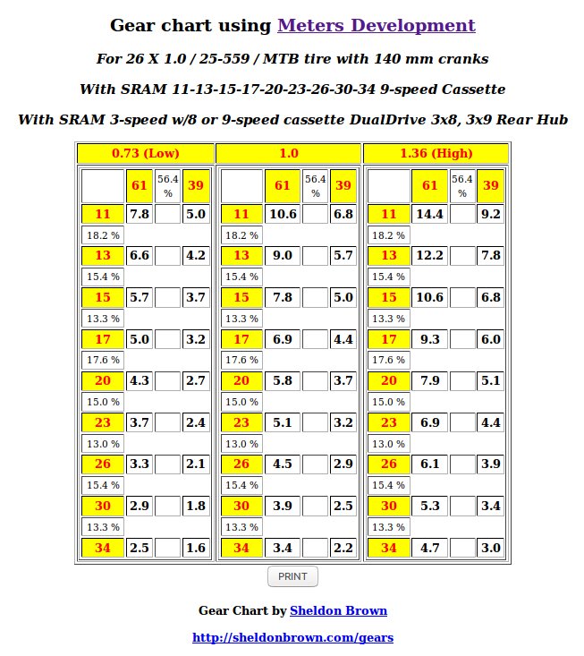

Nämä on minulle arvokkaita vinkkejä ja kokemuksia, kiitos inputista! Vaikka velomobiili vs. trike ei olekaan välitystarpeiltaan samalla planeetalla, niin silti jos saisi käsityksen millaisia kokonaisvälityksiä nuo vaihdenumerot vastaavat, olisi se vielä konkreettisempaa infoa. Onnistuisiko, vai meneekö jo liian intiimin tiedon alueelle?
Taulukko vaihteista:
Kisassa siis käytin suoraa isoa kasia, seiskaa ja kuutosta: keskimmäinen sarake, 61-13, 61-15 ja 61-17. Nokian radalla kun on se neljän metrin mäki joka kierroksella...
Käytit siis välitysmatkoja 6,9 m(6) 7,8 m (7) ja 9,0 (8).
