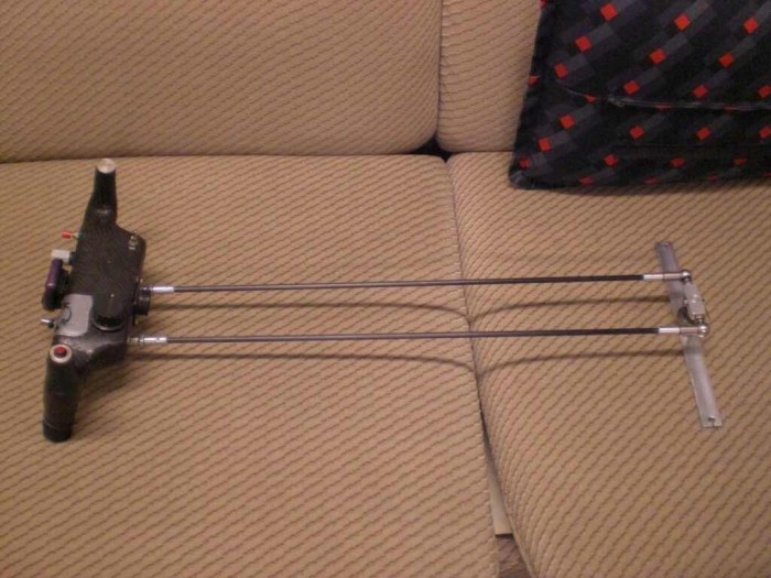

Pane PW-kolmipyörä/Remmi team-tyyppinen kaksivartinen ohjain, niin vältyt tuolta ja voit pitää ohjainta sylissä tai missä haluatkaan pitää.
Yksikätisellä on hankala käsitellä tuota irtokapulaa ja käsi väsyy nopeasti?
Mutta etä-alaohjaus voisi toimia?
Re: Suksiboksikinneri?
Suora alaohjaus ei toimi, sillä takapainoisuus tekee siitä rauhattoman, kuten itsekin huomasit. Etäalaohjauksen saat helpoiten kahdella tangolla klemmareilla kiinni haarukan kylkiin ja etäohjauskapula istuimen alle kiinni runkoon. Kaksi tankoa siksi, ettei istuimen alle tarvitse laittaa laakeroitua akselia, vaan klemmari ja yksi pultti riittää, kun vastavoima menee toista tankoa pitkin takaisin etuhaarukalle.

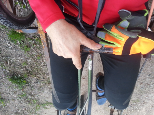

Sillä on kyllä ihan helppo ohjata yhdellä kädellä, itse ainakin yleensä ohjaan oikeella ja vasen on vaihdekahvalla. Vaihteiden ja jarrujen sijoittaminen tuohon voi olla hankalaa.
Viestit: 17966
Oikean käden asento ohjaustangolla, kyynärpää nojaa runkoon.
Mites oletko sivuvetodeltan jo hylänny kinnerivaihtoehdoista?
