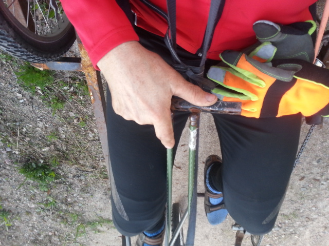

Kirjoittaja PW
Pane PW-kolmipyörä/Remmi team-tyyppinen kaksivartinen ohjain, niin vältyt tuolta ja voit pitää ohjainta sylissä tai missä haluatkaan pitää.
Yksikätisellä on hankala käsitellä tuota irtokapulaa ja käsi väsyy nopeasti?
Sillä on kyllä ihan helppo ohjata yhdellä kädellä, itse ainakin yleensä ohjaan oikeella ja vasen on vaihdekahvalla. Vaihteiden ja jarrujen sijoittaminen tuohon voi olla hankalaa.
Re: Suksiboksikinneri?
Lähetetty: 06 Touko 2016, 21:59
Kirjoittaja PW
Oikean käden asento ohjaustangolla, kyynärpää nojaa runkoon.
Mites oletko sivuvetodeltan jo hylänny kinnerivaihtoehdoista?
