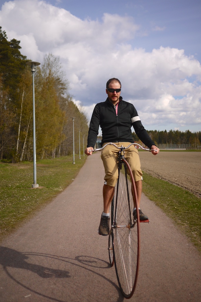

Kova on kannustus MBB:n puolesta :) Kiitos lainatarjouksestakin. Suosittu tuntuu olevan laajemminkin, mitä nyt olen tutkinut. Eilen "terpan radio-ohjelmaa" kuunnellessa tuli mieleen että onhan minulla ennenkin ollut MBB :idea: Se olikin vähän erilainen vekotin taas se.
