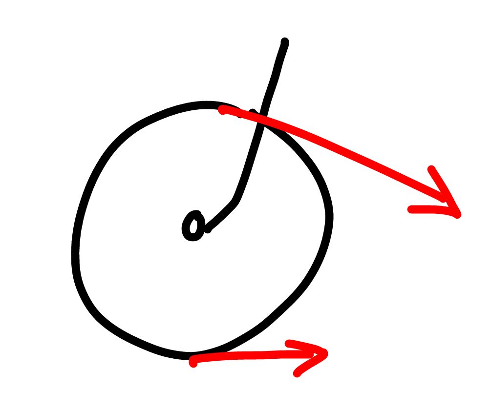

Mitenkäs noi voimat menevät vannejarrulla jarruttaessa? Jarrusta voima vanteeseen myötäpäivään ja maasta kitka vastapäivään? Jarrun voiman (ja momentti, voimien varret suht samat) suurempi, koska kiekon pyöriminen vastapäivään hidastuu.

Mitenkäs noi voimat menevät vannejarrulla jarruttaessa? Jarrusta voima vanteeseen myötäpäivään ja maasta kitka vastapäivään? Jarrun voiman (ja momentti, voimien varret suht samat) suurempi, koska kiekon pyöriminen vastapäivään hidastuu.avlv6.jpg
Dynaamiset hidastuvuusvoimat voi unohtaa pieninä. Tuo on lähes pelkkää statiikkaa. Voidaan käsitellä kvasistaattisena ilman merkittävää virhettä.
Olet piirtänyt etupyörään vaikuttavat tangentin suuntaiset voimat, joiden suuruussuhteet riippuvat vain vaikutussäteistä. Renkaan ja tien välissä voima on hieman pienempi, koska vanne on muutaman sentin lähempänä etuakselia. Tuosta puuttuu pyörää jarruttava voima taakse päin, jarrun sijainnin ja siksi vinon jarrupalavoiman takia etupyörää haarukasta alas painava komponentti ja haarukan tyveen vaikuttava jarruvoiman reaktiovoima ja tietysti varsinainen jarruttava voima, joka tulee etukiekon aksein kautta etuhaarukan droppareihin yhdessä jarrupalojen reaktiovoiman vastavoiman kanssa. Haarukkaa taivuttaa siis taakse jarruvoimaan nähden noin tuplavoima.
Kvasistaattisen tarkastelun virheen, eli dynaamisen tarkastelun tuomat ylimääräiset hitausvoimat voi arvioida vertaamalla pyörän ja kuskin massaa jarrutettavan kiekon kiertävään massaan (lähinnä vanne ja rengas), eli noin pari prosenttia voimista on dynaamisia.

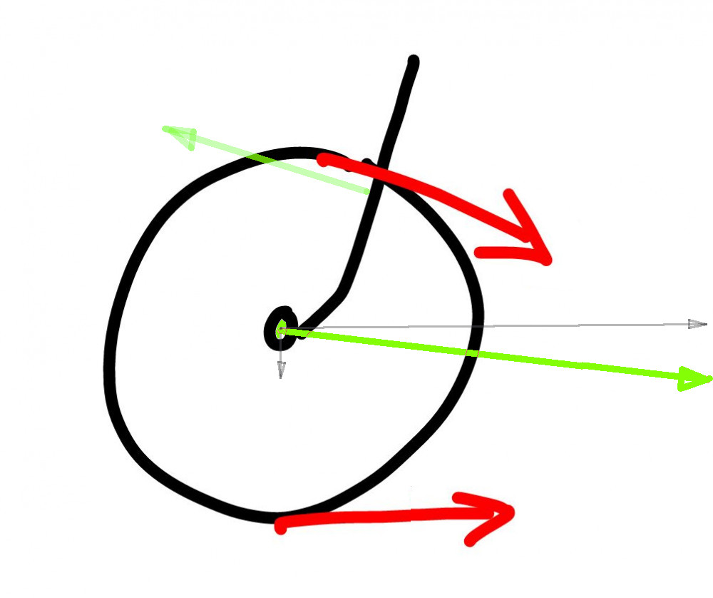

TÄssä havainnekuva tuosta edellisestä selityksestä.
Punaiset voimat ovat siis lähes saman suuruiset. VIhreät voimat vaikuttavat haarukkaan, puhaiset kiekkoon. Alempi vihreä on punaisten summa ja ylempi ylemmän vastavoima. Harmaalla näkyy akselin kautta haarukan droppariin tulevan voiman komponentit.
