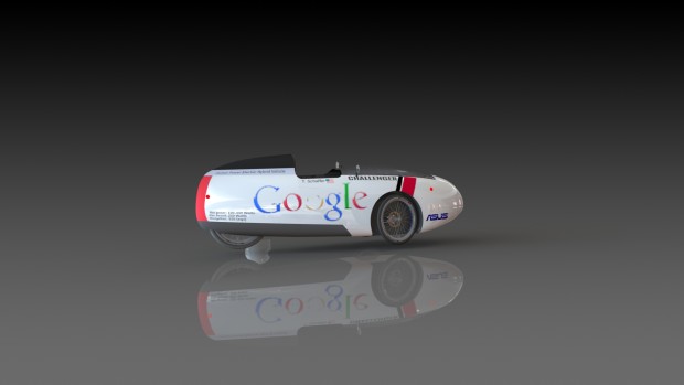

Törmäsin tähän tuolla naamakirjan kinneri ryhmissä. Mitäs olette mieltä tästä?
https://www.indiegogo.com/project/preview/e1d13b6b#/
Näyttää kovasti nykyisiltä Eurooppalaisilta kaupallisilta kinnereiltä. Sisuskaluista ei kerrota paljon mitään muuta, kuin että 1 kw sähkömoottori. Mutta kovat tavoitteet tuolla kaverilla ainakin on. Pyörän painoksi kaavailee 30 - 36 kg ja aikoo ilmeisesti saada tuon tuotantoon 3 - 6 kuukauden päästä.

En näe tuossa mitään uutta ja ihmeellistä, paitsi saanu kunnon sponsorin :wink: Toistensa kopioita alkavat olla, useimmat kinnerit :?

Ulkonäön takia tehnyt aivan älyttömän pitkän perän. Tätä kuvaakin on pitänyt kutistaa leveyssuunnassa, jotta ei näyttäisi niin pitkältä tyhjä perä. Akselipainot on 3:1 etupyörillä, eli vetävälle takapyörälle ei jää juuri mitään. Ukko on todella pieni tai kinneri iso. Muodot lainattu muista kinnereistä sovittamatta niitä mitenkään kuskin mittojen mukaan.
Asiantuntemattoman muotoilijan rahahakemus kinnereille olennaisten asioiden opetteluun. :evil:
Sponsoria ei välttämättä tarvitse olla virallisesti, vaikka sellaisen logo kylkeen onkin "teipattu". Hyvä markkinointimies esittää olemattomia rahoittajia saadakseen ensimmäisen rahoittajan. Anna äiti rahaa uuteen kännykkään, isä lupasi jo. :twisted:

Näkyvyyskään eteenpäin ei taida olla maailman paras, vaikka varpaat näyttäis virtuaalimallissa tulevan konepellin läpi! Pikku moka..jori keksii pian ratkaisun siihenkin pulmaan!

Hold on Jori, äläpä dissaa muotoilijoita tässä yhteydessä. Mies ilmoittaa kotisivuillaan että on taustaltaan "background in engineering and manufacturing of medical devices." Eli insinöörismieshän tämä sitten olikin. Nämä ihmisten ja velomobiilien mittasuhteita koskevat asiat olisivat muuten mitä todennäköisemmin paremmin reilassa muotoilijalla... Sanoisin näin omakohtaisella, taiteenmaisterin sekä dippainssin, kokemuksella sanottuna.

Se muotoiluosuushan tässä oli ainoa kunnossa oleva asia, enkä siis ainakaan tarkoittanut sitä dissata, vaan sitä, että haetaan rahoitusta kinnireiprojektiin, vaikkei vielä tiedetä kinnereistä mitään. Onhan tuo esineenä kaunis, selvästi kauniimpi kuin monet muut kinnerit, mutta kuten kirjoitin asiantuntemattomuus näkyy kauas. Se että kaveri on insinööri ei pelasta mitään –pahentaa vain. :evil:

Niin kutsuttu kardinaalivirhe tuo varvas katon läpi inssiltä.
