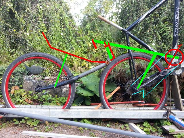

Re: Mbb omaan käyttöön
Ikävä lukea, kun kuva on edellisellä sivulla. Kopioin sen tähän.

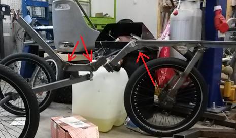

Ekat heppaukset runkoon ja taas sovitus.

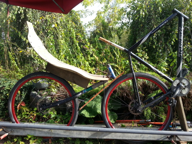

Tää on hyvä.
Saadaan nyt oikeaa tietoa tosta uskomuksesta että pyörän käyttäytyminen häiriintyy ihan tyystin, kun kuskin pää menee sinne taka-akselin taakse.
Ei se pään taka-akselin taakse meneminen ainakaan mua ole häirinnyt. Viimekesänä tekemässäni tikkurunkoisessa näin on. Eikä tuo ole pyörän uutta omistajaakaan haitannut :) Kyllä sen huomaa että pää on taka-akselin takana, mutta ei siitä haittaa ole ja hetken päästä asiaa ei edes ajattele.
