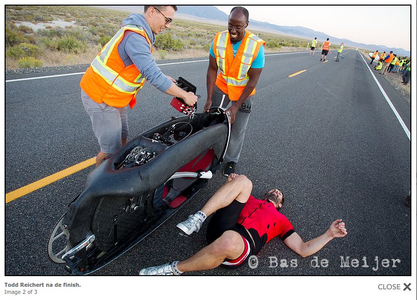

Kuvan aiheena kyljellään oleva kaksipyöräinen...

http://www.ligfiets.net/news/5376/battl ... um=twitter
Keskiviikkona Todd Reichert polkasi jo 142km/h.

Tältä näyttää, kun on juuri ajanut 142 km/h polkupyörällä.
