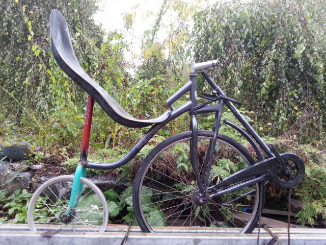

Niin uskaltasinko tuolla kuutenkaan ajaa - viime kokemuksen jälkeen:? Eli kannattaako tehdä loppuun?
juuva
Viestit: 140
Liittynyt: 07 Elo 2011, 19:02
Re: Puolipyörä taittopyörän korvikkeeksi
Viesti Kirjoittaja juuva »
No nyt oli nopeaa toimintaa :D
Tokihan sillä uskaltaa ajaa, vauhditkin on varmaan sitä luokkaa että "kaaduttaessa" lähdetään vaan kävelemään eteenpäin..
Viestit: 17981
juuva kirjoitti:
Sepä siinä on jos yläohjaustanko, kompastuu siihen ja nenä maassa - "nimimerkki kokemusta on" :oops:
Näyttää niin hirveeltä ja hurjalta, ett jätän tuohon ja jatkan muka järkevämpiä rojekteja.
Viestit: 7858
Älä jatka mitään järkevämpää, vaan laita tuohon sakarimallin suora alaohjaus etuhaarukasta.
Ollipas nopeeta. Kätevä toi teippihitsi.
EDIT: sehän olikin sisäkumii. Ite käytän erehdyttävästi saman näköistä mustaa teippii hitsausjiginä :)

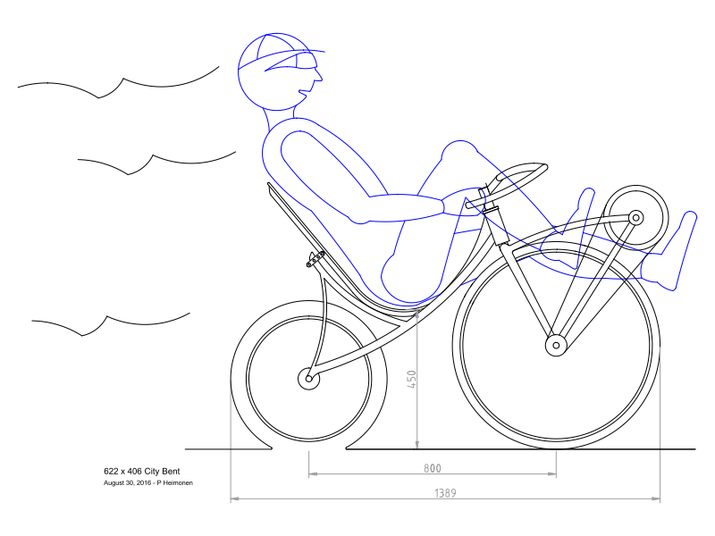

Se oma visioni asiasta oli jotakuinkin tällaista piirustukseksi tehtynä (kuva alla). Kammet jätin piirtämättä, niin ei tule kinaa pituudesta.
Idean teema oli siis ubercoolin näköinen ja helposti istuuduttava matalahko, näppärä ajopeli, mutta se uber taisi jäädä saavuttamatta.
Kohta varmaan kuulen miksi tuo ei voi toimia muutenkaan :D

Nättiä piirrosjälkeä koneella piirretyksi. Varsinkin takahaarukan muotoilu on hienostunut. Herralla on silmää. Liekö asuinympäristö vaikuttanut. ;)
Kovin paljon tuo ei poikkea PW-tuotannon alkukauden tekeleistä. Kampikeskiö on korkeammalla ja takapyörän pienuus on poikkeavaa. Painopiste on melko takana, enintään puolivälissä, joten isomman etupyörän rullaavuushyöty jää tässä käyttämättä.

Mitenköhän säären käy ohjaustangon kanssa polkiessa, varsinkin kääntäessä? Riittääkö takahaarukan leveys kantamaan noin paljon massaa?
Petrin kuvassa on monta putkea, tarvitseeko jokaista? Antaisin nokan parantua ennen koeajoa ja olisiko paikallaan hammastuet ja koeajokypärä motskarityyliin koko pään ympäröiden? Äkkiäkö ritarikypärän hitsaisit ja pehmusteet sisään?
Samaa mieltä, hieno kuva. Jos Helsinkin nojakkiin vertaa tuota, ei kauheesti oo eroja - pienempi takakiekko ja keskiö korkeemmalla mutt se johtuu kuskin pidemmistä jaloista. Rakenteilla oleva mbb:kin "omaan käyttöön" on aika lähellä tuota, "palikoiden"/osien sijoituksessa - vaan isommilla kiekoilla, rungon voi "palikoiden" väliin askarrella "omasta päästä" ja tulee millon mitäkin, päässä olevien "palikoiden" asennosta ja hetkellisestä terävyydestä riippuen :wink:
Joo, Helsinkinojakkihan on melkein saman niminenkin, onhan se Helsinkikin city ja nojakki on bent :D
En tiedä onko nämä eroja, tai onko näissä edes mitään järkeä, mutta tällaisia pyöri päässäni piirrellessäni:
- kompakti ja näppärä: keskiö kampineen ei saisi sojottaa juurikaan etupyörän ulkopuolella. "Tämä sojotus" on omasta mielestäni yksi nojakkien haaste sekä ulkonäkö- että käytännöllisyysmielessä... tämän takia ne aiheuttaa pelkoa ympäristössä ja porukkalenkeillä. LWB malleissahan tätä ongelmaa ei ole, mutta ne on sitten taas pitkinä usein ei-näppäriä. Toi MBB-rakenne on tässä suhteessa mahdollisuuksia antava.
- Puomin kiinnityspaikka (en tiedä onko puomi tässä edes oikea nimitys, vai yhdysputki tms): MBB:ssä se kai useimmiten kiinnitetään jollakin klemmarisysteemillä emäputken yläpuolelta haarukkaputkeen. Helsinkinojakissakin oli kai näin. Tässä City Bentissä "puomi" on kuviteltu olevan kahdesta rinnakkaisesta ohuesta putkesta koostuva, haarukkaan kiinteästi hitsattu hieman haarukkamainen rakenne vrt "seat stay". Kuvasta tätä on vaikea keksiä, mutta vihjeen asiasta antanee se, että rengas menee kuvassa hieman tämän "puomin" taakse piiloon haarukan juuressa. Syy tähän rakenteeseen on se, että ohjainlaakerien säätö ja purku olisi näin ihan normihommaa. Kestävyydestä reaalimaailmassa ei mitään käryä - joku syy kai siihen on että lemmariviritykset on valtavirtaa.
Ihan mielenkiinnosta olisi kiva verrata: olisko sulla Petri helsinkinojakin mittoja (edes sinnepäin), akseliväli, kokonaispituus keskiöstä vehkeen takalaitaan ja istuinosan korkeus maasta??
