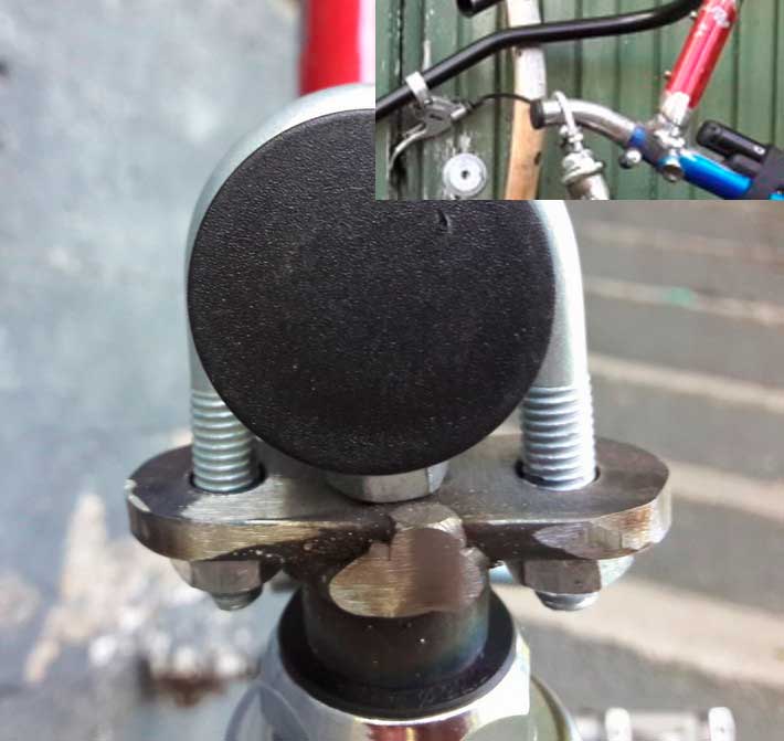

Pastorin Kostossa samanlainen mutkaputkiratkasu - tuon jotuu ehkä kopioimaan, jatkossa. Tehnee hommasta helppoa ja tulee takahaarukoillekin jotain käyttöä, jopa alumiinitakahaarukoille :mrgreen:
Muok. Pastorilta tulikin tarkempi selvitys rakenteesta, kiitos.
Etuosan kiinnitys mutkaputkella on tehty näin.
  • Mutkaputki menee satulaputken tilalle etukolmioon.
  • Putki kiinnitetään pakoputkiklemmarilla stemmiin.
  • Stemmi on katkaistu ja siihen on hitsattu latta johon on porattu klemmarille reiät.
Ohessa kuva jossa stemmi kuvattu takaa ja pikkukuva näyttää ko. kohdan sivulta.

Missä semmonen mutkaputkikauppa on :? :wink:
Re: Mbb- pyörien keularakenteet
Pitäiskö tunnustaa. Mun hieno mutkaputki oli roskalavasta :)
Sattuman kaupalla siis kiva kaari. Oli vissiin ollut jollekin opiskelijalle vääränsorttinen. Kiitos tästäkin.
EDIT. ja toi stemmin kulmat on nyt hiottu pyöreiksi. Oli vähän terävät - pari kertaa sukkikset jo nirhautui.

PLUSSAA: Helppo tehdä - todella tanakka.
Onko oikeasti todella tanakka :? Mun pyyttonissa on ketjuputket suunnilleen samassa kulmassa ja yläputki on hieman paksumpi kuin tuossa, 35mm. Siinä keula notkuu selvästi voimakkaasti polkiessa :(
On se - ei notku. Tässä on tosin erittäin tanakka toi kapee haarukka. Olisko sillä vaikutusta asiaan.

Evo-mbb notkui tuollaisen kolmion kanssa myös. Siinä oli kyllä jatkettu ketjuhaarukka, mutta yläputki oli puolestaan järeämpää tavaraa kuin pystärien satulaputki.
Kiiltomadossa tuntui myös vähän joustoa lyhennetyillä ketjuputkilla. Laitoin sen kokonaan selvästi notkuvan ohjaustangon piikkiin, mutta nyttemmin uskon myös keulan yläputken joustaneen. En huomannut tutkia asiaa kunnolla ennen pyörän purkamista.
Jaloissa tuntuu olevan ihmeesti voimaa taivuttamaan terästä :mrgreen:

Avatkaas vähän että mitä rasitusta tuohon yläputkeen - kai se on sama kuin yhdysputki (?) - oikein syntyy, jos siinä on klemmariviritys? Mun pähkäilyllä se putki saa osakseen pelkkää vetorasitusta, mutta ei millään pysty kantamaan mitään vääntöä tai taivutusta, kun se klemmari toimii heti nivelenä, jos vähäsenkin sivulle vääntää tuollaisella metrin vipuvarrella. Ja jos noin olisi, niin tuon putken jykevöittäminen on ihan turhaa painonlisää. Silti se putki näyttää olevan kaupallisissakin aika paksua jöötiä, miksi?
Vai onko niin, että se on paksu sen takia, että voi sitä jalkojen sivuvääntöä ohjaustangolla kammeta vastaan (joka taas sekin tuntuisi aika hullulta energiankäytöltä).
Tässä on vamaan jotain jota en tajua.
Viestit: 14412
vph kirjoitti:
Jalat eivät ole putken linjalla, vaan Q-faktorin + polkimen puolikkaan verran kumpikin sivussa tukilinjalta. Tuon matkan takia jalat tuottavat kampikeskiöön ja sitä kautta yhdysputkeen taivutusmomentin, joka kiertää polkimiin kohdistetun voiman mukana ympäri.
Tämä on luonteeltaan pistemomentti, mikä tarkoittaa, että se rasittaa pahiten kampikeskiön kiinnityskohtaa ja rasitus kevenee kohti ohjaustankoa. Ohjaustangon päässä on sitten toinen pistemomentti, jos kuski kiskoo käsillä vastaan.
Vaikka polkija olisi kokenut MBB-kuski, ei tuosta kampikeskiön ja yhdysputken liitoksen pistemomentista pääse eroon. Siihen kohdistuu rasitus, jonka tavanomaisessa pystypyörässä ottaa vastaan satulaputken ja viistoputken ja osin myös ketjuhaarukan tukimomentit yhdessä. MBBssä vähintään viistoputki puuttuu, joten yhdysputken pitää kauan kestääkseen olla kampikeskiöliitoksen lähistöltä luja ja jäykkä.
