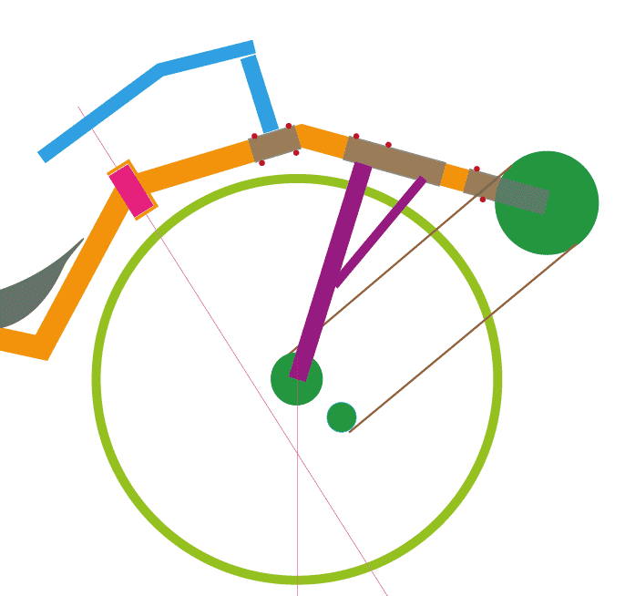

Mutuna väittäisin että 40mm putki on liian ohutta keskiöaisaksi jos ketju lähtee kuten tässä, poikittain putkeen nähden ja ilman haarukkaputkien tukea.
Putki kiertyy ketjuvoimien ansiosta, kestää, mutta voi olla että joustaa liikaa.

Juu. Kuudee sportissakin se heiluskelee kivasti polkemisen tahdissa. Mutta täähän on mmb. Voishan sen etuosan tehdä paksummastakin.
Ketjuvoimien kannalta on ihan sama onko pyörä MBB vai ei. Kiihdytys nopeuteen xx ajassa yy vaatii ketjuun voiman zz...

Automaatti Mbb:ssä tommonen keula. Yhdysputki keulassa 40mm tai vähän alle. En oo huomannu, kiertymistä tai vääntymistä ym.

Tossa on kyllä tommoinen kolmiorakenne. Saattaa auttaa asiassa.

Juu mutt jos ketjuvoimat kiertää yhdysputkea, eikö se kohdistu ketjuhaarukoista, emäputkeen olevaa pätkään - siis eniten? Mitä pidempi tuo pätkä, sitä varmemmin kiertyy?

Tee vaan alkuperäisen suunnitelman mukainen hento, niin opitaan enemmän :D
Jos et, niin tuo ketjuputken tukeminen kolmioksi on varmaan järkevää. Mikäli se taipuu ketjuvoimasta, vaikuttaa se myös ohjaukseen.

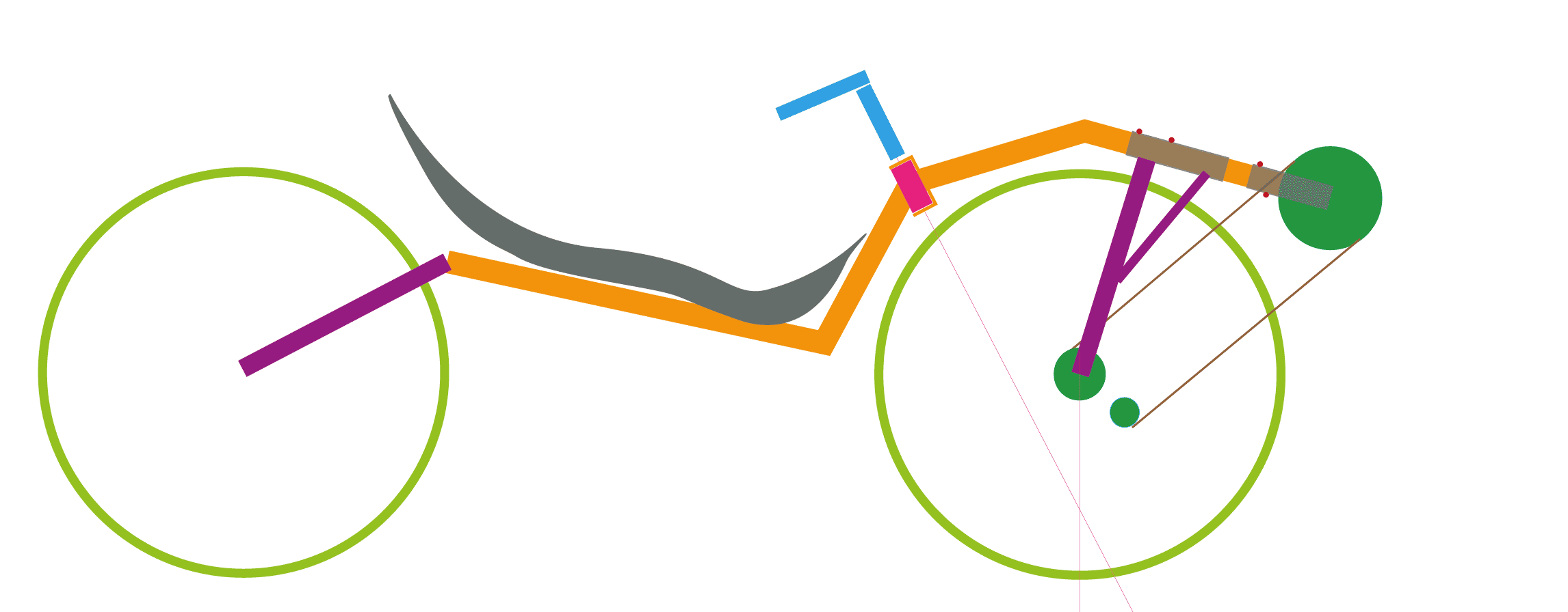

Tämä oli idis. Sit jäykistetty versio kun nää palikoiden paikat on selvillä.

Jos sul on käytössä paria eri kokoo putkee, ni tee ihmeessä nivelestä taakse lähtevä pätkä siitä isommasta. 40 mm taipuu. Paljon.

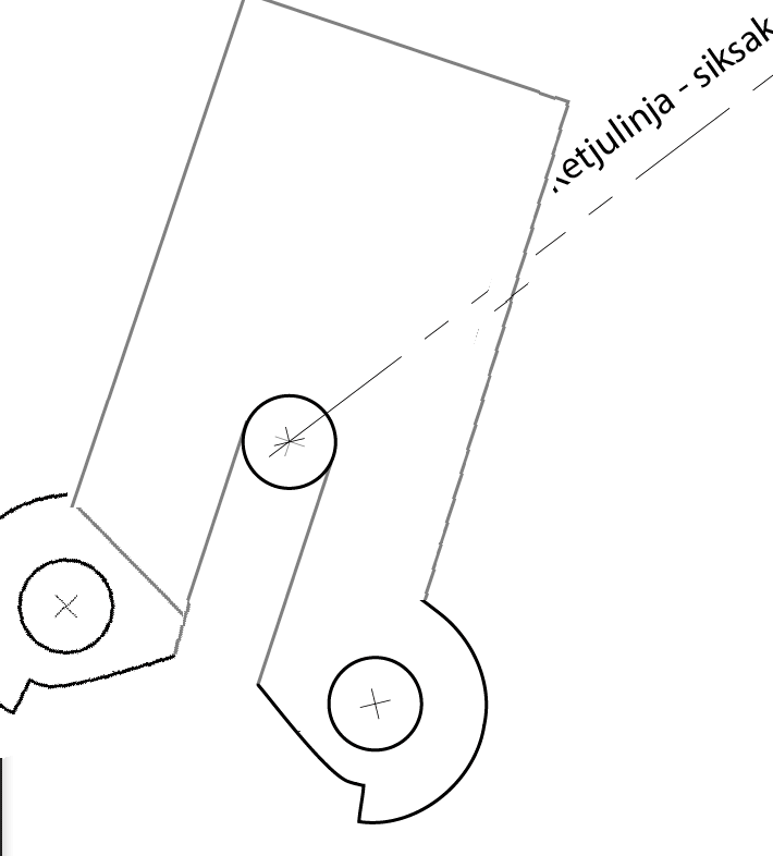

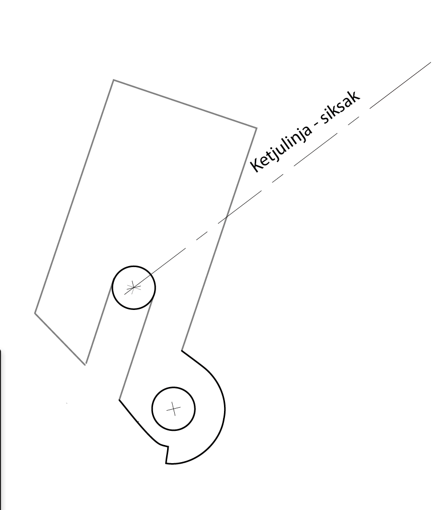

Dropoutit vois olla jotenkin tämmöiset:
Re: Kuudee Siksak
Pitäisikö noiden dropparien olla tuon dropoutin suhteen symmetriset, ettei toisen puolen dropparia joutuisi hitsaamaan haarukkaan epäsymmetrisesti. Tarkoittaisi tuossa sitä, että vaihtajan reikä olisi millin pari kauempana. Ideahan tässä kai on, että suoraan sivulta katsoen näyttäisi tältä, kun takana olevan dropparin vaihtajakorva kurkistaisi takaa.
Re: Kuudee Siksak
Mä laittaisin akselin poisottoreiän korvan etupuolelle. Helpottaisi aavistuksen verran renkaan irti käyttämistä. Kyllä se silti aukeaisi riittävästi alaviistoon renkaan kiinnipysymistä ajatellen.
Voi kai ne silti hitsata symetrisesti. Ei vaan käännä vasenta ympäri.
