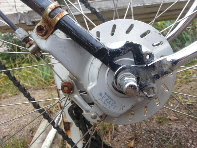

Shimano nexave
Shimano nexave
tommone jarru.
Penkin kulma on alle 15 astetta, en tiijä onko se kovin pysty kuitenkaan:?

tommone jarru.
Sheldon Brownin sivuilla: "Rollerbrake is kind of drumbrake".
Räpläsin jarrua sen verran, ett sain vaijerin vetosuunnan etuhaarukan suuntaseksi. Huomasin, ett tuo jarrun taustalla näkyvä alumiinilevy heiluu muutaman millin, haittaako? Mikä sen levyn tehtävä on?
Re: Piirakka 2 - Karelian pie 2
Se on jäähdytyslevy. Ei haittaa, vaikka heiluu hiukan. Kun jarru kuumenee, se laajenee kuumetessaan ja tuo levy lakkaa heilumasta ja rupeaa siirtämään lämpöä jarrusta ilmaan.

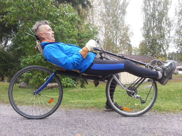

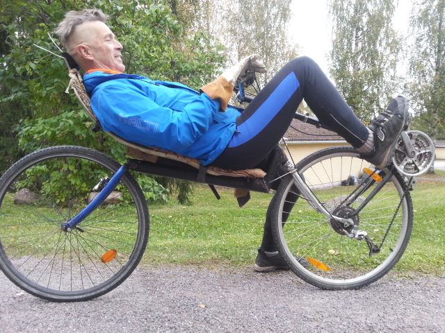

Pari kuvaa kuski päällä.
Ihan hyvä muuten, mutta liian pitkät kammet. Liian kaukana käy poljin kauimillaan ainakin noilla kengillä polkien. Muuten näyttää hyvältä molemmat, pyörä ja kuski. :D
Viestit: 17968
Kiitos kehuista ja sori kammista - tukankin ajoin vartavasten 8)
Pyörän stretegisia mittoja:
Akseliväli 1260mm, penkin alin korkeus 560mm, keskiön korkeus 660mm, penkin kulma 17astetta, ohjauskulma 56astetta ja jättö 85mm. Penkin kulmaa mahdollista säätää molempiin suuntiin ja keskiön korkeutta ja etäisyyttä voi vähän säätää.

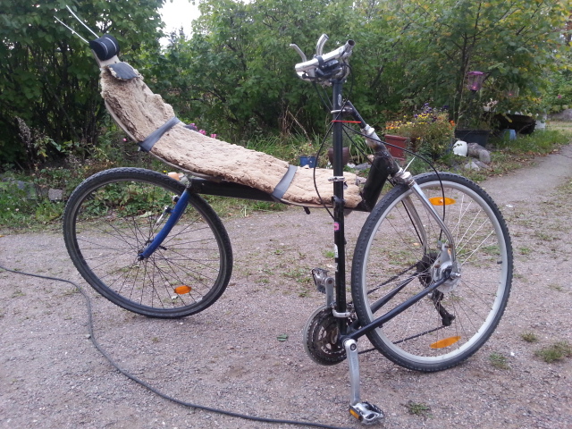

Viikattuna
Viikattuna
Viikattuna pysyy aika hyvin pystyssä.

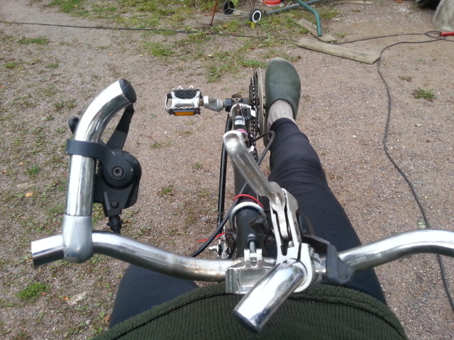

Ohjaamo
Ohjaamo
Ohjaamossa lievästi erikoinen järjestys
