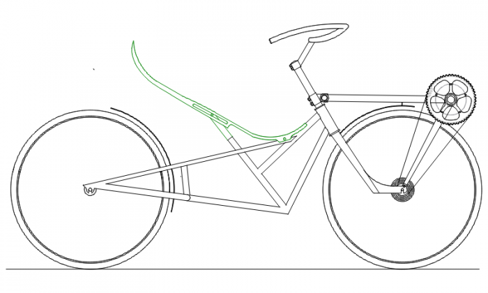

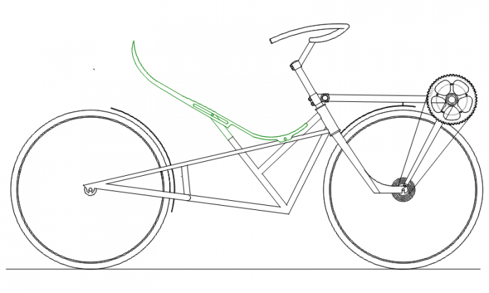

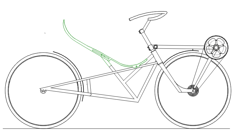

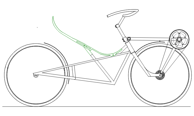

Omille taidoilleni vielä suht helposti juotettavissa olevan ja omaan silmääni sopusuhtaisen laitteen suunnittelua olen työstänyt. Nyt se kai on siinä jamassa että laitan näkyville:
Rungon putket CrMo 25.4 / 0.8 mm ja 16 / 0.8 mm. Etuosa ja emäputki jostain romusta. Kuvasta vaikea ymmärtää, mutta tuo "yläputki" on mixte-rungon tyyliin kaksi rinnakkaista ohutta putkea. Takapyörän eteen, penkin alle jäisi mukavan näppärä "tavarateline", kun runko on siitä kohtaa kahdesta rinnakkaisesta putkesta koostuva - ja sen alle toinen samanmoinen. Tyyliin sopiville putkikasseille hyvät paikat.

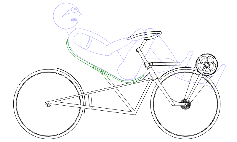

Kuskin kanssa laite näyttäisi tältä. Kovaa näyttää kulkevan, kun tukkakin on lähtenyt. Penkin kulma kuvassa tasan 30 astetta.

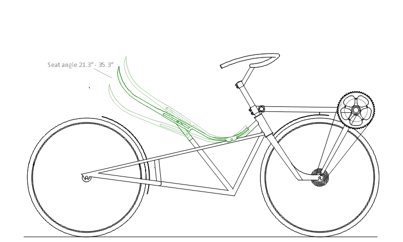

Penkin kulmaa voi säätää satulaputken pituutta muuttamalla (penkin kiinnitykset normaaleilla kiekkojen pikalukoilla). Jos penkin etuosan kiinnitykseenkin tekisi hahlon, niin pituussäätökin olisi mahdollista:

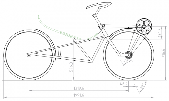

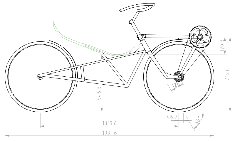

Piirustus on näillä mitoilla:
Kommentteja? Laitetaanko tämäkin laatikkoon homehtumaan?

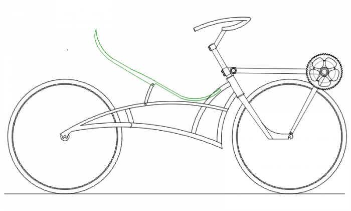

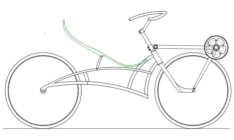

Alunperin laite oli tällainen, mutta kaarevat putket on turhan kaarevat tehdä.

Vph: kivan persoonallinen!
Jotain lyhyesti.. Jättöä voinee mbb/ lenkkipyörään jättää reilusti, nii pääset eroon vetelistä droppareista. Penkki kannattas tukee enemmän kohtisuoraan selkänojaan nähden. Nyt tulee kamalat leikkausvoimat ainakin alaasennosa ja tulee varmasti hajoamaan, ainakin joskus.
Rungossa kans paljon turhaa putkea lujuusmielessä, mut kaikkeahan ei mitata järjellä tässä maailmassa.. Penkin alakiinnikkeen kohdalle ehkä kuitenkin tekisin jotain. Nyt emäputken vinoreeva puskee kuskin painon lisäks ohkasia yläputkia mutkalle. Esim tältäosin toi orkiissuunnitelma näyttäis paremmalta! Entä polkimien säätö?

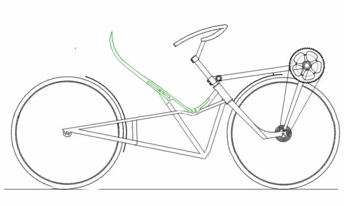

Nitkahdusvaara poistettu (?):
tai vähän vähemmillä juotoksilla ja sovituksilla:

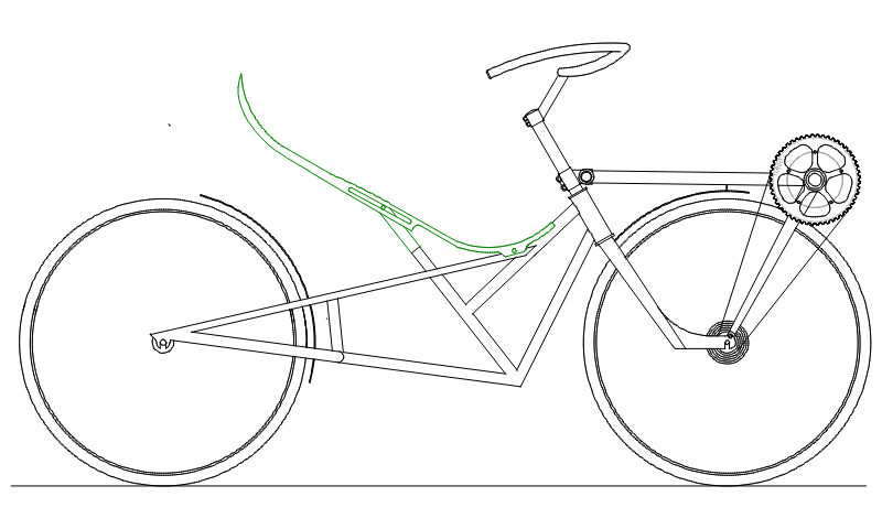

Sellaisen ajatuksen unohdin edellä kertoa, että halusin nähdä vaihtoehdon yksiputkiselle - paksuputkiselle - jopo-mallille (jolla kaikki nojapyörät nykyisin näemmä halutaan tehdä).
Re: Toistaiseksi rakentamattomat pyörät
vph kirjoitti:

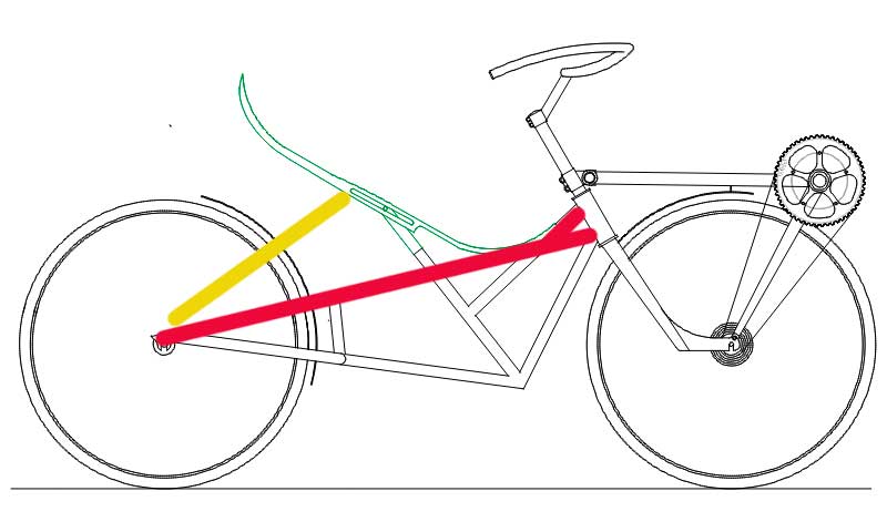

Tästähän selviää myös miksi simppeli jopomalli on niin suosittu. Ohessa jopoistettu suunnitelma :)
Punainen siis paksu putki - jonka päässä oleva yyyy mallaa pientä levennystä tuolla emäputkessa. Keltaiset putket on siis hennot penkin tuet.
Jokuhan sen nopsaan laskisi kuinka paljon kevyempi on jopo :)

Mutta mahtuuko polvet ohjaustangon ohi, joko pidempi stemmi eteenpäin ja teräsmiestanko tai stemmi taaksepäin lyhyt tanko :roll:
