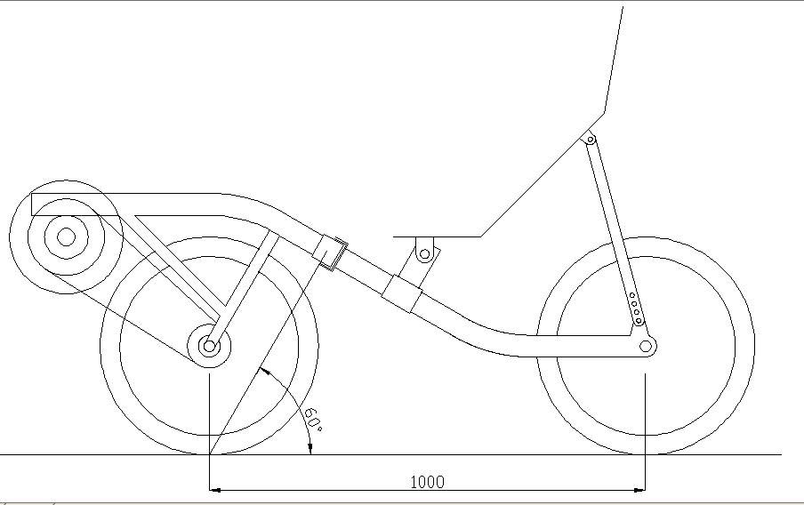

Tuo nollajättö tuntuu tässä nyt toimivan, mutta emäputken kulmaa vielä epäilen. Helpottuisiko ajo vieläkin jyrkemmällä kulmalla? Mahdollisesti, koska Petri on ainakin kehunut 2x622 kaupunkimbb:n olevan helppo ajaa ilman käsiä (60 astetta) ja Luggarionissa jalkaohjaus 60 asteen kulmalla on luontevampaa? Tulisko siitä jopa niiiiiin helppo ajaa, että pärjäisin kahdella pyörällä? :roll:
Racing meiningissä Flevon runkoputki vääntyilee (kierteelle) polkemisen tahtiin, joten runkoputki saisi olla vahvempaa kuin 40 x 40. Piirsin kuvan EvoFlevosta, joka on tehty 2" pakoputkesta ja 30 asteen mutkista. Jätin joustot pois tässä vaiheessa. Kivan näköinen ainakin omaan silmään :D
Pystympi kulma vaatii pienemmät ohjausliikkeet saman kääntyvyyden aikaansaamiseksi. Ei se pystypyörissä sattumalta ole 65-70astetta ja Pythonin kehittelijä päätyi muistaakseni suosittelemaan 63asteen kulmaa.
Re: Flevotriken tuotekehitys
Pystympää vaan. Flevossa jalkojen paino kaataa keulaa. Pystympi keula vähentää tätä.
Mun pyyttonissa ei enää huomaa tätä. Kulma on siinä noin 65 astetta, mutta negatiivinen jättökin kompensoi jalkojen painoa :?
Tuo racerin tyyppinen jousittamaton keula tukevoittaa rakennetta mukavasti :) Mä laittaisin nolla jätön sijaan ennemmin normaalin. Vauhti keskittäisi tällöin. Tai sitten pienen negatiivisen jolloin keula nousee itse edes vähän pystyyn ehkäpä -5. Kompensoisi vinoa ohjausakselia.
