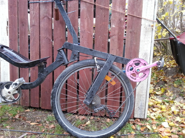

Tuossa on laitettu ilean kammet 90° kulmaan, silloin paino keskittää, eli helpottaa liikkeelle lähtöä ja pysähtymistä.
Tässä koko tarina samassa kuvassa.
On näköjää PW:n kuvia katottu = senverran nafti on toi tila tossa renkaan ja rungon välissä :)

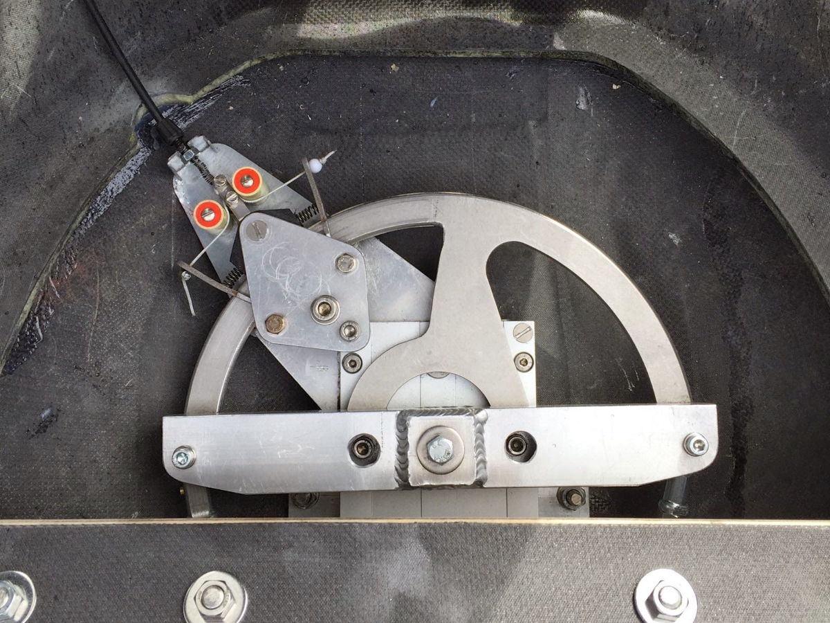

Saiskohan levyjarrun toimimaan kitkavivulla silleen on/off tyyppisesti. Eli default asetuksella jarruttaa ja toisessa laidassa sitten on auki. Suomennos - lähtiessä siis kiinni ja ajaessa voisi vapauttaa halutessaan.
Voisko ton tehdä vanhan polven vaihdevivulla?
Viestit: 1273
Re: 406 MBB - trikeperä - pohdintaa
Täältä löytyy juttua Velo Tiltin kallistuksen lukitus mekanismista: http://wimschermer.blogspot.fi/2015/02/ ... oruit.html
Siinä on samanlainen lukitusmekanismi, kuin esim. tässä:
Velo Tiltissä näköjään vaijerilla vedetään jarru auki ja sitten näyttäisi että jousi painaa jarrun kiinni.
