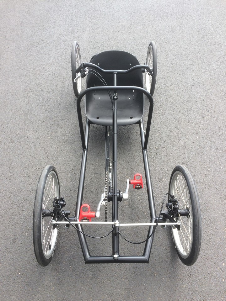

No niin on. Näyttää että kate on vikuproppia tjsp. kennolevyä. Muoto sellainen että joka paikassa on taivutusta vain yhteen suuntaan.
Ikävä kyllä aika kehnosti tarjoaa sateen suojaa :( 50% kuskista kastuu.

Hieno on, mutta olkatappi pystyssä = suuri olkapoikkeama.

Mä vilkasin "ohjausgeometriaa". Rengas kääntyy täysin pystyn ohjauskaselin ympäri, mikä ei ole likikään renkaan maakosketuspistettä.. Eikä siis lupaa mitään ajonautintoa.
Töissä johtaja rakenutti sellasen koiravaljakkokärryn firabelina, johon itsepäisesti katsoi mallia jostain valmiista. Ei mennyt kaverille jakeluun kun koetin painottaa ohjausgeometrian ja etenkin sen teoreettisen maakosketuspisteen tärkeyttä. Tehtiin päättäväisesti tollanen tökerö ohjaus kuin tuossakin on, ja nyt valmiina sitten ihmetellään kärryn erikoista käyttäytymistä.. Huoh.

Tuossa näkyy olkapoikkeama. Mites tuo ohjaus - toimiiko noin?

Ackerman on otetty huomioon, mutta olkapoikkeama on ihan hirveä. Menee maine koko firmalta kun tommosia kuvia levitellään :(

Taitaa olla ollut aivossa vaan nivelet jäykkänä. Raidetanko oli saatava etuakselin etupuolelle, koska kammille tilaa. Sitten kun raidetanko oli etupuolella, piti valita Ackermanin ja olkapoikkeaman välillä. Ackerman voitti.
Olisihan tuossa ollut kolmaskin vaihtoehto, eli SH32 -tyyppinen ristioteraidetanko, joka korjaa Ackermanin, vaikka ohjausnivel olisi kuinka ulkona ja ohjausvarret sisempänä.

Suuren olkapoikkeaman lisäksi casterkulma on pyöreät nolla. Se nyt ainakin olisi ollut helposti tehtävissä.

Saattaa se olla ihan mietitty juttu. Tuossa ei ole jousitusta ja ajetaan pöydäntasaisella radalla. Nyt jos laitetaan caster- ja KPI kulmat kohdalleen, nousee pyörä ilmaan kun käännetään, tulee kurja ajettava. On kokemusta: http://www.nojapyorafoorumi.fi/viewtopi ... 75#p109072. Tein polkuautoon samat ohjauskulmat kuin tadpolessa. Ajettava tuli vasta kun laitoin nivelen etuakseliston ja rungon väliin. Eihän tuo Trisled nyt tietenkään kovin hyvä voi olla jos jättö on nolla.

Jarkon polkuauton runko näyttää neliputkirakenteen vuoksi paljon kiertojäykemmältä kuin tämä kaksiputkinen trisled. En oikein usko etää tuo olisi ihan helposti rengasta pelkästään ohjatessa nostanut.
