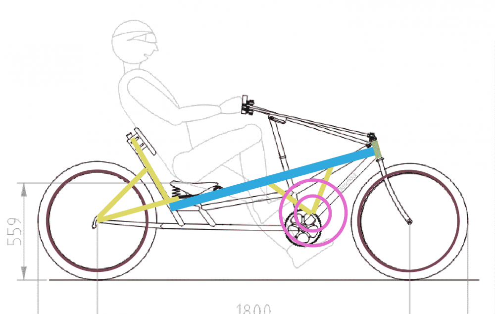

LWB suunnitelma - neuvoja?
Re: LWB suunnitelma - neuvoja?
On ainakin helppo tehdä. Rungossa on vain 4 itsehitsattua kohtaa.
Ilmeisesti etukolmio emäputkineen on käännetty nurinpäin?
Viestit: 7852
Helppo on tehdä, mutta takadropparit aukeaa ylöspäin ja jättö 30cm :shock:
Näyttää siltä :?
Tämän saa helpolla suoraankin käyttämällä jatkoksissa oikean kokoista sisäputkea. Sitten vaan kiikuttaa hitsarille, jos ei itse osaa.
Mutterikiinnitteinen akseli eli se pysyy varmasti noinkin paikoillaan eli aivan sama. Pyörä on suunniteltu kaverin hitsattavaksi, joten metallityön määrä on pyritty minimoimaan. Mä olisin tehnyt varmaan tälläisen ensimmäiseksi, jos olisin tiennyt mallin. Riittävä yksinkertaistaminen madaltaa aloittamiskynnystä kummasti ja ensimmäinen ei kuitenkaan riitä :lol:

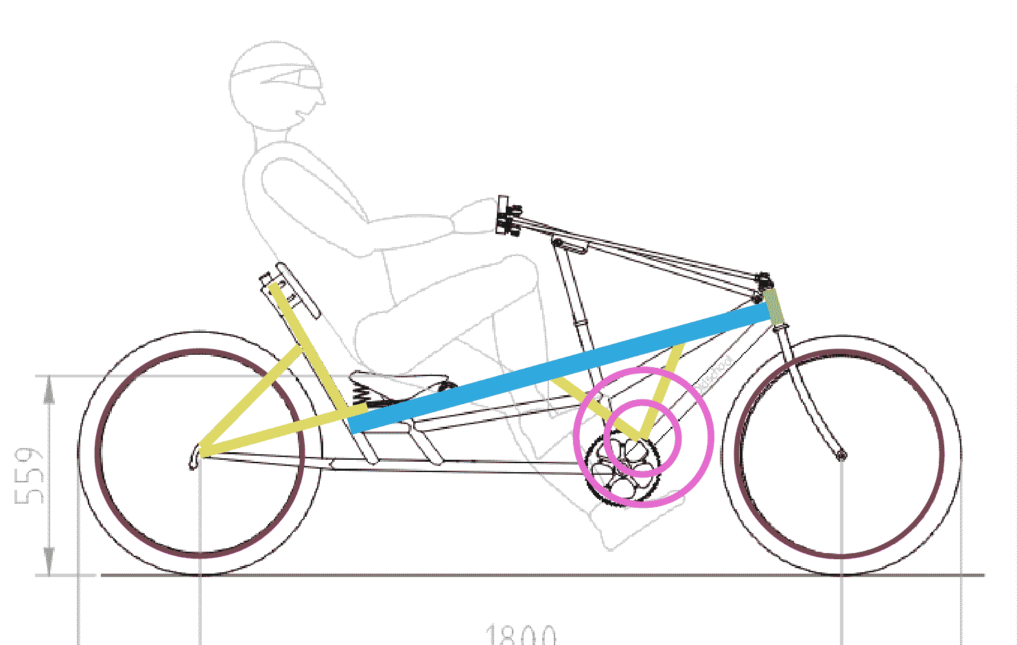

Koska mä olen kova poika kyseleen ja pohtimaan. Sori. Kuuluu mun duuniin. Edesauttaa siis vaihtoehtojen pohtimisen prosesseja.
Niin. Tuli vaan mieleen taasen tämmöinen.
Yhden putken runko niinku Jukan kuuluisa:
Ja sit siihen romusta poljinkeskiö alemmas niinkuin Larryn CF versiossa.
Eli about näin:
Huom! Tässähän tuli nyt samalla jousitettu takaosa lisäämään mukavuutta.
Noinhan sen saa aika kätsysti. Tekee vaan kakspyöräsen. Kätsyy. Hyvä Ville kun nostit tänkin esiin.

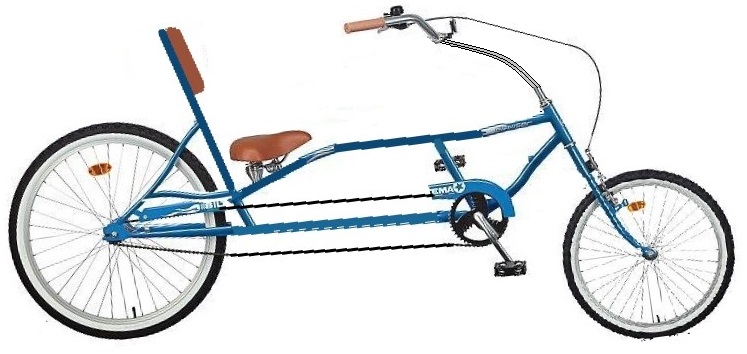

Tämä viestiketju innoitti itseäkin suunnittelemaan jatkokäyttöä biltsun cruiserille joka tuolla liiterissä makaa jouten.
Tämmöinen siitä suunnilleen tulisi. Olisiko tuo niin helppo ajaa, että yksikätisenäkin onnistuisi?

vph
Viestit: 1164
Viesti Kirjoittaja vph »
Jees, vaihtoehtoisia ja hyviä polkuja on lukematon määrä, mutta jos tämä laite joskus realisoituu, niin yksi kantava idea tulee olemaan nimenomaan tuon rungon etuosan käyttäminen ihan sellaisenaan, ilman pätkimisiä. Yhden putken runko on sitten jotain muuta, joku toinen projekti.
Suunnitelkaa hyvät ihmiset selkänoja niin että se tukee persettä/ristiselkää pokaistaessa :D Jos että usko niin kokeilkaa Savenmaan halpista, sitte uskotta ;)
Omat haasteensa siinä on, mutta uskoisin että noin pystyllä ajoasennolla ja 30cm heilurilla onnistuu. Et täällä käydessä hokasnnut Savenmaata kokeilla, vai eikö mulla silloin ollut sitä?

vph kirjoitti:
Tällä foorumilla (miksei muuallakin?) nämä suunnitelmat tahtoo poikia paljonkin alkuperäisestä ideasta poikkeavia "alasuunnitelmia", mutta tämä "kohina" kyllä vaikenee ku alkaa ensimmäisiä projektikuvia ilmestymään ;)
Viestit: 7852
Oli se ja istuin päälläkin, mutta en silloin vielä uskaltanut ajaa. Nykyään on jalka ja vartalonhallinta paremmassa kuosissa, kiitos flevon ja luggarionin. Syksyllä ajoin vaimon pystärillä koemielessä muutaman sata metriä. Pelotti mutta onnistui.

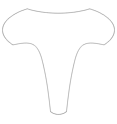

vph
Viestit: 1164
Heh, tuommosen oon jo ehtiny piirtää. Tais sitte tulla mallia Via Dolorosa:
vph
Viestit: 1164
Tuokin taitaa olla niitä kapeita, jotka toimii jos kammet on penkin alla, mutta ihan liian kapea kun jalat on eteenpäin. En ainakaan nopeasti selaamalla löytänyt mitään Brooksin tekemää leveää cruiserin satulaa.
Brooksin satulat on hyvämaineisia sekä mukavuudeltaan että kestävyydeltään. Levein on B190, jonka leveys on valmistajan mukaan 249 mm. Piirustuksessa mallina oli B33, jonka leveys on 235 mm. Aika leveitä kummatkin, mutta pitäisikö tosiaan olla vielä leveämpi? Löytyykö jostain täysjousitettuna vielä leveämpiä?
