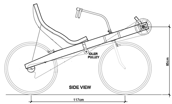

Skyliner68 kirjoitti:
Bacchetta on helppo kopioida. Niiden nettisivuilta löytää akselivälin ja keulapuomin pituuden.
En löytänyt tai en ymmärrä mitkä mitoista on mitäkin noissa teknisissä tiedoissa.
Sieltä löytyi esim. poljinkeskiäön korkeus = 32 tuumaa = n. 82 senttii.
Siinä kätsy mittatikku.
Akseliväli on tällä mitalla n. 110 cm joka onkin aika normimitta tämmöiselle lyhyelle pyörälle.
Penkin korkeus pehmusteen yläreunaa n 66 senttii.
Paksu runkoputki on noin metrin mittainen
Akseliväli(wheelbase) M-koko 46" ja L:ssä 47". Puominpituus vastaavasti 12,5" ja 14". Jälkimmäisessä on vielä kuva joka kertoo mitan olevan keskeltä keskelle.
Noiden mittojen mukaan, kun runkoa lähtee tekemään keskiöstä taaksepäin, saa käytännössä identtisen geometrian aidon kanssa. Silmällä pitää vain katsoa emäputken alareuna sopivalle etäisyydelle rungosta ja samaten paljonko taka-akseli putoaa rungon keskilinjaa alemmas. Näissä riittää silmätarkkuus ihan varmasti. Sentin parin heittoa aitoon et varmasti huomaa.
Penkin paikka sekä keskiön korkeus määräytyvät rungon mukaan sitten oikeille paikoilleen.

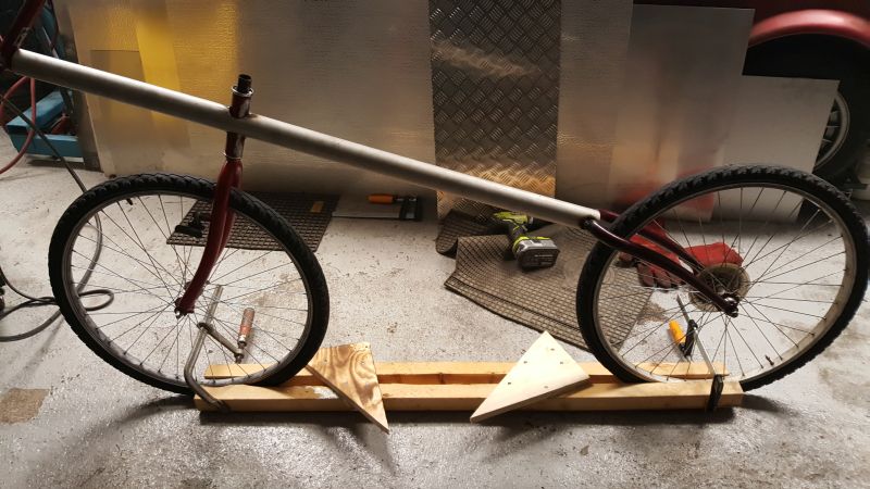

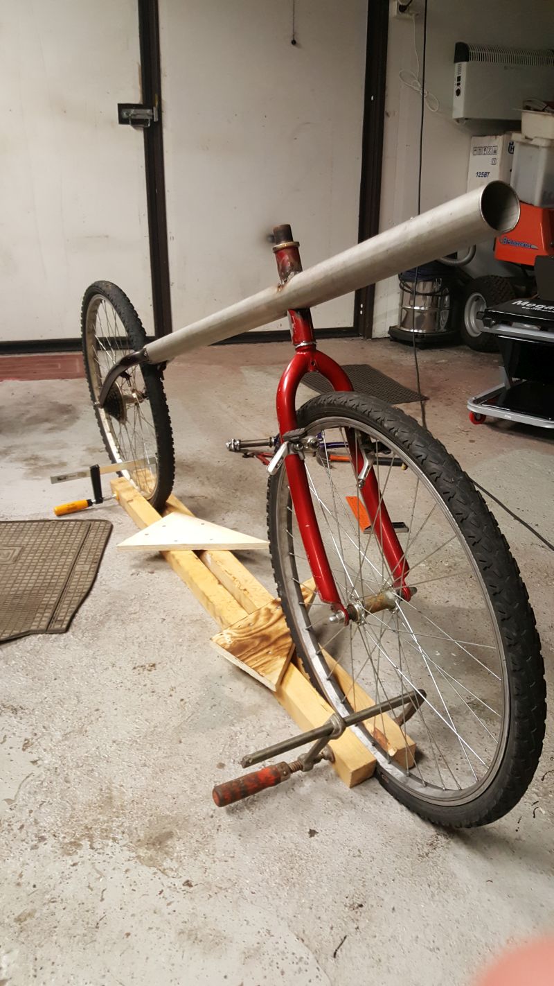

Tänään sitten alkoi väsääminen :D ,Mitat on alustavasti tämmöisiä.Runkoputki on 48mm/2mm haponkestävää putkea.
-istuin korkeus 63cm
-poljinkeskiö 83cm
-puomi 35cm
-akseliväli 120cm
Harmi vaan että migistä loppu kaasu näin viikonloppuna,no Maanantaina jatketaan.Takajarrun kiinnityspalat
tulee vielä siirtymään haarukan yläpuolelle.

Valehteleekohan kuvakulma vai onkohan keulakulma vähän turhan pysty? Jättö jää aika pieneksi, ohjaus keskittää hitaassa vauhdissa huonosti, mutta nopea vauhtiset kurvit on mukava ajaa. Mun higracer on tällainen ja seuraavaan teen suuremman jätön...
Muutenhan tuo näyttää tosi hyvältä.
Ohjausakseli on 90 asteen kulmassa runkoputkeen nähden,ilmeisesti keulakulmaan vaikuttaa tuon takahaarukan kaartuminen noinkin paljon alaspäin.
Tässä kun vähän kopioidaan Baccheta tyylistä,siinähän on tuo takahaarukka suora.Onko tuo ohjauksen keskitys millä tavalla hankala hitaassa vauhdissa?.

Tuntuu siltä kuin ohjauksessa ei olisi vastavoimaa, tanko kääntyy kevyesti ja vastus ei lisäänny vaikka kääntökulma suurenee.
Bacchetassa näyttää olevan aika suora haarukka ja haarukkaa taivuttamalla jättöä on helppo tässäkin korjata jos jää omaan makuun liian pieneksi.
Toinen juttu mihin keulakulma vaikuttaa on tangon etäisyys, loivemmalla keulalla(jos akseliväli pysyy samana) tanko tulee lähemmäs ja sen "heiluri" jää pienemmäksi. Kädet siis liikkuu vähemmän sivusuunnassa ohjatessa ja se helpottaa osaltaan pyörän hallintaa tai mahdollistaa loivemman nojakulman.
Mutta älä ny ota tätä sillä että tarvis alkaa mitään muokkaamaan. Itse käytin oman Higracerin mitoituksessa apuna Rans:a
Mutta etuhaarukka on maastopyörästä ja siksi jättö jäi pieneksi. En oo jaksanut alkaa taivuttamaan suoremmaksi kun on kuitenkin niin mukava niissä nopeuksissa mihin tuollaiset racerit on tehty ;)
