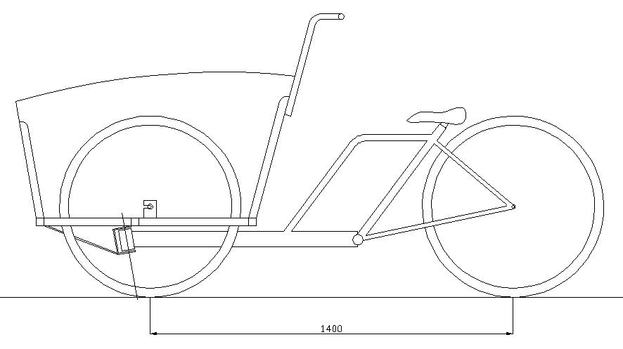

No nythän tämä alkaa jo näyttää joltain!
Jalatkin yltää maahan, eikä kuljettajan painopiste ole niin korkealla.

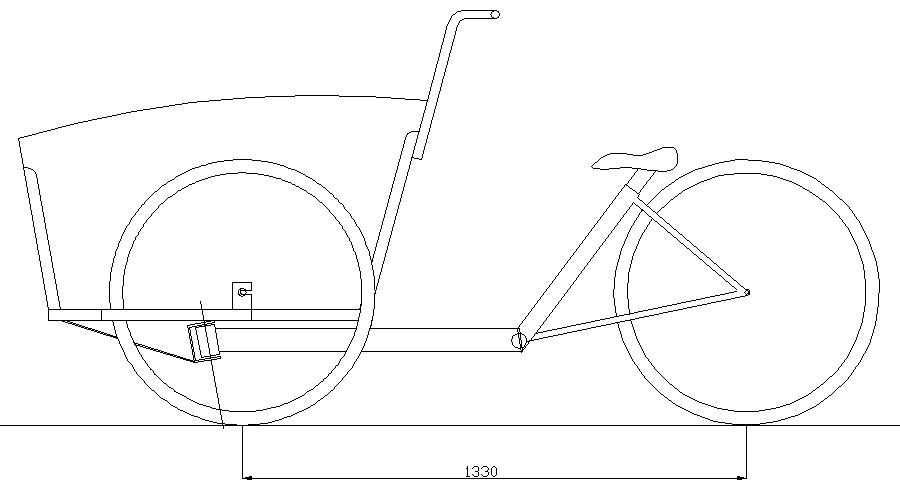

Kumpi jäykkäriputki on hienompi? :?

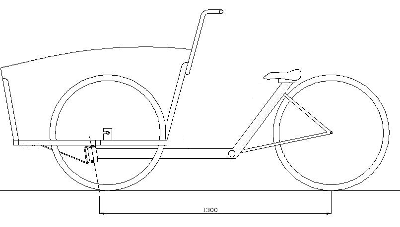

Kolmas vaihtoehto.

Suora putki minusta paras, en tykkää turhista mutkista :mrgreen:
Viestit: 17966
Re: Laatikkopyörä
Jätä jäykkäri pois ja takakolmio vähä paksummasta putkesta, esikuvassakaan ei oo.
Re: Laatikkopyörä
Koska kyseessä on kolmipyörä, voi ja kannattaa kampikeskiön olla alhaalla. Tai ei ainakaan ole tarvetta olla kallistuksen takia ylhäällä.
_kallistuva_kolmipyörä ;) Mut joo, ihan turha tehdä mitään offroada maavaraa...
Re: Laatikkopyörä
Jarcco kirjoitti:
Ja on vähiten edessä jos haluaa nostaa jalan tuosta kohti pyörän yli.

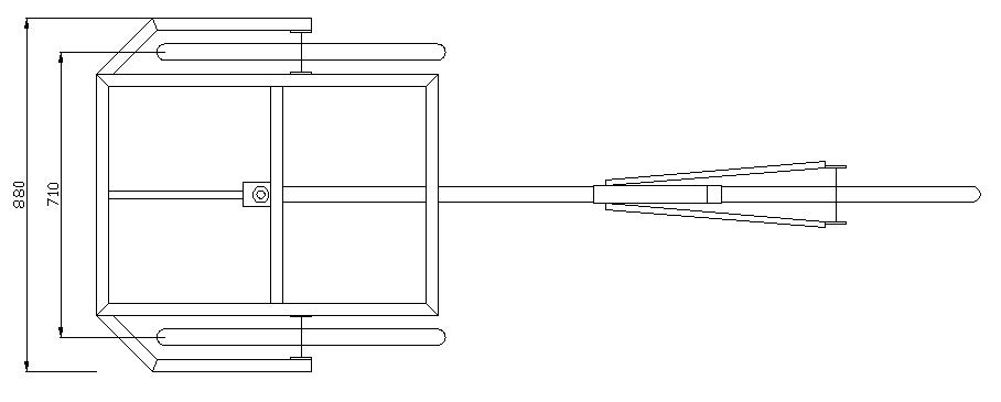

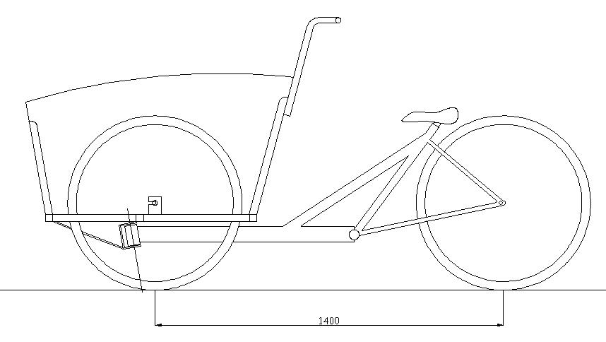

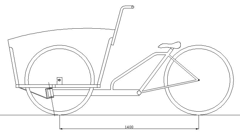

Tässä viimeinen(?) versio. Vaakarunko 40x60x2 ja satulaputki 45x45x2, jonka sisään sujahtaa 40x40 penkinsäätöputki.
