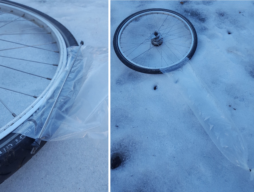

Ensimmäinen kokeilu tehty. Tällainen järjestely toimi ihan tyylikkäästi, eikä mennyt edes muovipussi rikki. Ainakin tuollainen paksu Michelini meni vanteelle, ennen kuin muovipussin reuna itsestään pullahti pois välistä.
Pussautinpussin ensikokeilu.jpg (181.63 KiB) Katsottu 4248 kertaa
Huomioita kokeesta
Pussin saa helposti täyteen puhaltamalla pussiin parinkymmenen sentin päästä pussin suusta, jolloin puhallus imee ilmaa mukaansa ja muuttuu suuremmaksi tilavuusvirraksi. Jos haluaa, voi pussin puhaltaa pinkeäksi rypytyksen jälkeen ja sulkea sitten naurlla tai kumilenkillä, kuten minä.
Noin kapeaa ja pitää pussia on vaikea puristaa nopeasti, joten tässä kokeilussa käytin vanerilevyä, jonka asetin pussin päälle ja polkaisin. Vartavasten tehtävässä kannattanee käyttää isompihalkaisijaista ja lyhyempää pussia, jonka suutinosa on kuitenkin kavennettu kapeammaksi kuin tässä kokeilussa.
Rengas nousi vanteelle helposti, vaikkei venttiilinreiässä ollut mitään, eikä edes kaikki pinnojen nippelit paikoillaan. Jostain syystä pussin suu irtosi vanteen ja renkaan reunan välistä yhtaikaisesti renkaan vanteellenousun kanssa. Samoin pinnoista tehty suljin/rakosuutin rullasi pussin päähän. Sulku pitänee teipata kiinni pussiin, jotta pysyy paikoillaan ja kankaiseen versioon pinnoille voi ommella nauhakujat suutinosan molemmin puolin.
Ymmärrän kyllä, että oikea tubeless-vanne ja vanteeseen nähden kapea rengas vaikeuttavat toimitusta merkittävästi, mutta minusta erittäin rohkaiseva kokeilu. :)
