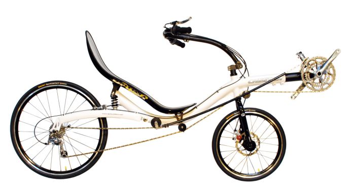

Pitääpi laittaa kuvia.
tuota kuvaa käytetty mallina, piirsin takakiekon oikean kokoisena ja zoomasin tykillä oikeat mittasuhteet ja raapustin isoon vanerilevyyn .....
