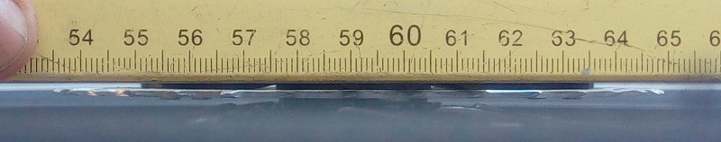

Pistänpäs kuvan niin näette miten syvällä suurin takaratas on renkaan sisällä.
Vaateri lepää renkaan kylkien päällä pakkaan nojaten ja kuva on otettu renkaan kyljen vierestä.

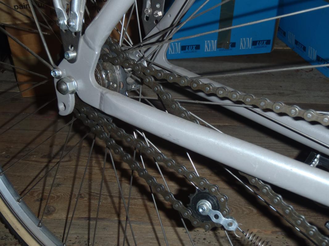

Miten tämä nyt näin meni. Kun minä oivalsin keinon, miten taittopyörä kykenee hoitamaan sivuvedon ilman haittaa, alkaa väki tarjota kaikkea sellaista, jossa sivuveto on minimoitu. :shock:
Ei tässä ollut kyse sivuvedon ongelmasta, vaan taittopyörän ripustuksen laatimisesta niin, ettei sen tarvitse ketjun sivulevyllä hangata ja ketju pysyy päällä, vaikka vähän taittopyörä särkyisikin. :?
Kun taittopyörä ripustetaan pallonivelellisesti ketjun kontaktialueen "yläpuolelta" siten, että rissa voi asettua ketjun määräämään asentoon, eivät sivulevyt joudu ohjaamaan ketjua lainkaan, vaan se kiertyy ennen sivutaitosta siten, että ohjaukseen tarvitaan vain säteiskontakti. Tavallaan ketjua ohjataan kuten lentokonetta tai kaksipyöräistä polkupyörää. Oikein kaarrettaessa ei esiinny sivuvoimia. :)
Tuollainen nivelmekanismi on helppo tehdä narusta. :mrgreen: Kyseessä on siis tuiki tavallinen blokipyörä. Tässä on tarkeää kuitenkin muistaa, että ripustuspisteen pitää olla sitä kauempana kiekon keskipisteestä, mitä loivemmin ketjua ohjataan. Takavetoisen ketjunohjausta ei siis mekanismiesteettisesti voisikaan enää rakentaa samalle akselille. Eri suuntiin liikkuvat ketjun osat pitää siis kiertää eri suuntaan kallistuneen taittopyörän kautta. :?
Nuo periaatteet kun huomioi, kulkee ketju kauniisti myös sivusuuntaan ja sitä voidaan kuljettaa pienin vastuksin mutkaisiakin reittejä. Minun johtopäätökseni on siis täysin päinvastainen kuin tähän edellä kirjoittaneiden. :o

Tätä sovelsin jo - Jorin kehoituksesta - retropyörässäni. 8)
Blokipyörä täydellä taitolla :)
