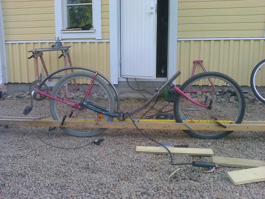

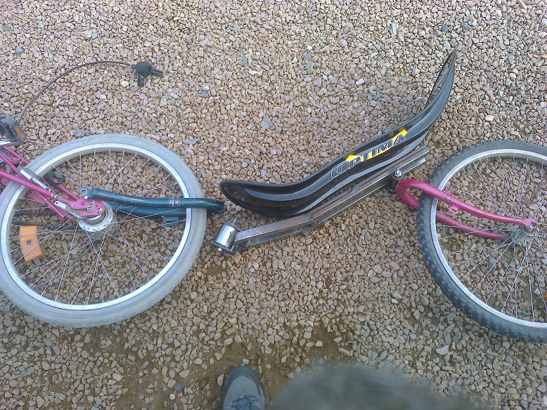

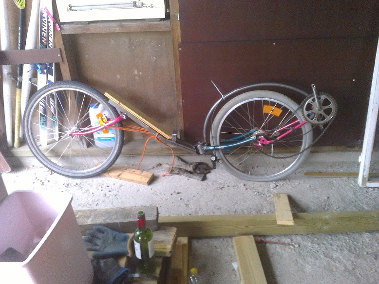

Alemmat penkin tukiputket meni nyt vähän hassuun asentoon. Joutuu tehdä omalaatuiset kiinnikkeet :) Vois tehdä tähän vaneripenkin.
Yritin sihdata nivelen osoittamaan hieman poljinkeskiön yläpuolelle. Negatiivista jättöä on nyt kai ihan siedettävä määrä?

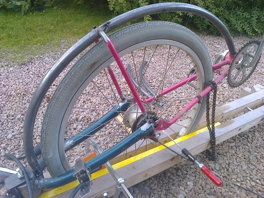

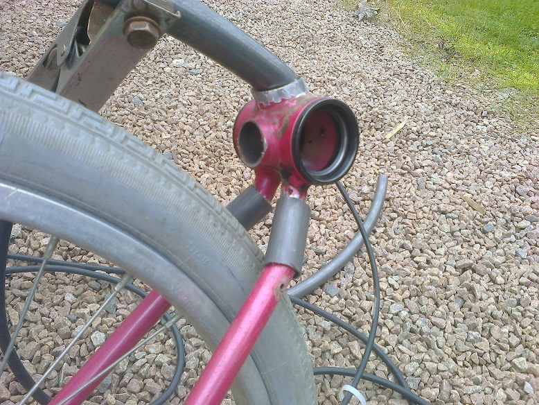

Pari ongelmaa. Toinen poljin puuttuu ja näköjään fauber kammissa on pienempi kierre kuin uusissa polkimissa. Samoin etu(taka)renkaassa on 8x1 kierre ilmeisesti.. pitää vissiin sorvata mutterit kun ovat hukassa. Keskiötä pitäis siirtää lähemmäs rengasta ehkä vähän.
Toivottavasti geometria on edes sinnepäin, kyllä ainakin kyydissä istuessa tuntuu pythonilta, mutta kattoo nyt kuinka käy :)
Jep, Faubereissa 1/2" ja neliöakselisissa 9/16"( vai oliko se 5/8" :oops: ). Fauberiin kyllä saa polkimia, mutta ovat yleensä ihan perus pyörä kamaa, eli lukkopolkimet voi olla hakusessa :(
mun jaloille nuo akselista ylös lähtevät tukiputket olisivat mahdollisesti liian leveällä. Toivottavasti sulla on erimalliset jalat tai kuva vääristää ;)
Aivan oikea huomio, jätin lokarille tilaa mutta osui jalkoihin ne putket. Mietin jos rullais siihen 22mm putkesta sisällepäin kaartuvat tuet ja litistäis jalkojen kohdalta. Ei vaan oo liikaa tilaa noin paksun renkaan kans. Toisaalta jos laittais tuet vähän edemmäs niin olisi vedon suuntaan tukevampi ja jäis jaloille enemmän tilaa. Voi vaan sitte woblata tuosta nivelen seudulta :)
Kuvassa 559 takarengas, ei oo vielä löytynyt muttereita 507 vanteen akseliin. Naruviritys tuntuu toimivan, mutta vaatii varmaan aika paksun narun tuolla kulmalla. Tuntuu koeistuttaessa kauhean pystyltä tuo asento vaikka nojakulma on normaalia 30-35 asteen luokkaa :) tottunut nollakulmaan jo.
Keskiötä korjasin ylöspäin 10cm ja vähän lähemmäs penkkiä, muuten olis jalat varmaan osunut navan akseliinkin. :roll:

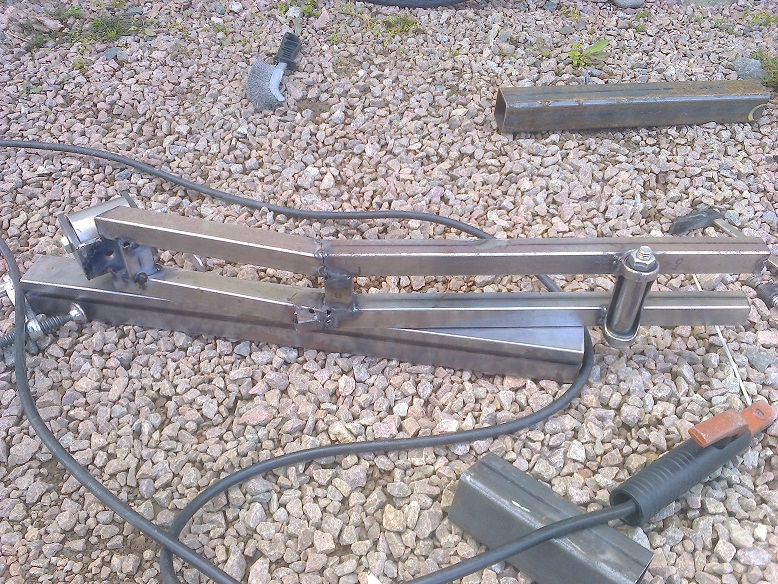

Tänään pääsi ensimmäiset tyypit ottamaan :D ekan koeajon jälkeen kävin jotain mutteria vielä kiristämäs ja lähdin uudestaan ajamaan, niin runko napsahti poikki nivelen "kouran" takaa :lol:. Olin hitsannut sen vain muutamalla pisteellä niin ei ollut yllätys kyllä. Mutta ei muuta kuin uudestaan lautojen väliin runko ja puikko sulamaan. Seuraava koeajo sujuikin paremmin, pysyin pystyssä ja tuntuikin vähän tukevammalta :)
Meni suoraan hyvin mutta käännökset oli vaikeampia. Penkki on vähän liian korkealla kun saa vain sormenpäät maahan, mutta korjaantuu varmaan kun laitan 507 vanteen alle. Lasikuitupenkki ei oikein anna riittävää tukea yläselälle tasapainoilua varten tai sitte joustaa jostain muualta. Ainakin tuo poikki mennyt kohta on aika kriittinen. 25x1,5 neliöputkea. Ehkä siihen vois tehdä tukivarret penkin tuentaa kohti :?

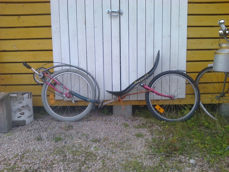

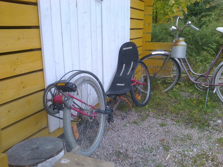

Pistäs muuten kuva pyörästä. Eihän se käy että rakennetaan valmiiksi ja ajellaan, muttei kavereille näytetä.
Syväri
Viestit: 1236
Paikkakunta: Ilmajoki
Re: Pyytttoni
Viesti Kirjoittaja Syväri »
Harjoituksen puutetta :wink: Kyllä se siitä alkaa sujumaan.
Hyvin samanlainen kuin edellisissä kuvissa, pieniä muutoksia vain ja tukirakenteita.. oli niin kiire ajamaan ettei ehtinyt kuvia ottamaan :lol:
