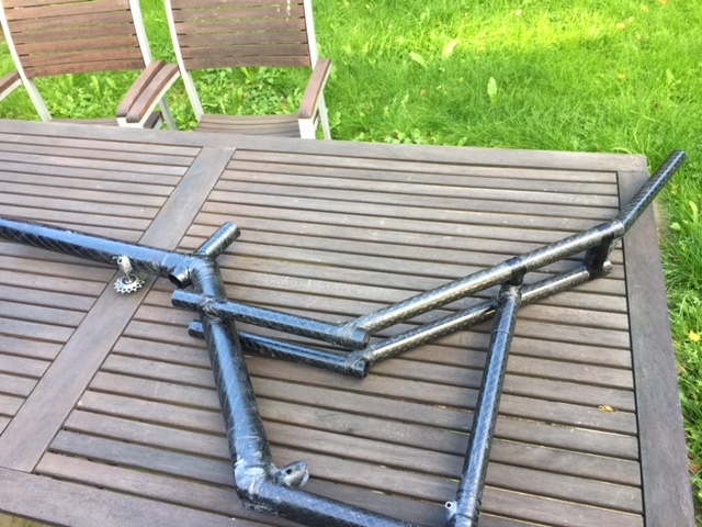

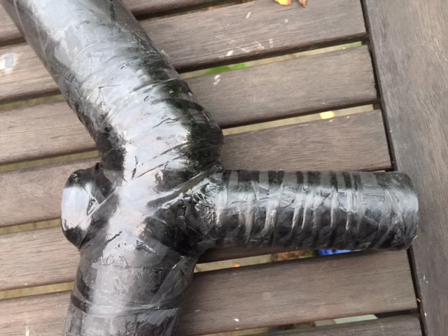

Runkoputkesta tulee takajousituksen takia loivan z-kirjaimen muotoinen. Valitettavasti 54 mm putki ei riitä kuin kahteen pätkään. Loppuun joutuu laittamaan kaksi 32 mm putkea rinnakkain. Kuvassa näkyy jo valmistunut ylempi kulma. Minulla ei ollut 34 mm sisäläpimittaista putkea, jouduin laajentamaan 35 mm ulkoläpimittaista. Liitoksen sisälle tuli sisäsivuihin n 3 kerrosta hiilikuitua. Ulos samoin 3 kerrosta. Kangasrullasta saa n 5 m pitkiä lankoja joilla vielä kiinnitin kangasta ympäri pyöritellen. Tässä pinnasta tuli varsin sileä. Mietin UV-kestävyyttä ja meinasin maalata lopuksi alueen mustaksi ja en pyrkinyt kosmeettisesti huipputulokseen. pinta olisi mahdollista siistiä myös ohuella twillillä.

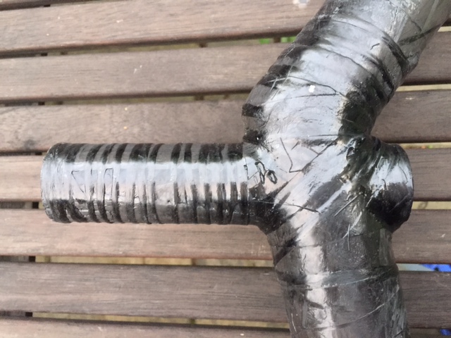

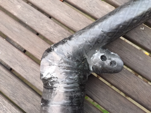

Toinen rungon mutka tässä, oli aika hankala tehdä kun kolme putkea tuli yhteen. Ymmärrtääkseni rungon vääntöjäykkyys kärsi tästä, lujuuslaskennasta en ymmärrä mitään. 54 mm putkea ei siis ollut tarpeeksi. Jousituksen kiinnityskorvake tulee liitoksen alueelle, se oli pakko laittaa samalla. Korvake on 32 ja 35 mm putkenpätkät sisäkkäin ja muotoilua...
Nyt täytyy runko kiinnittää takahaarukkaan lyhyellä poikkiputkella. Tämä vaatii jigin niin että pyörät kulkevat samaa uraa ja ovat pystyssä. Jigin teen kahdesta kertopuu väliseinätolpasta. Ne lattialle vierekkäin ja poikkilaudoilla kiinni toisiinsa. Pystysuunnan saa hallittua kahdella pitkällä vatupassilla joihin laitan pyörät yksinkertaisesti narulla sitomalla kiinni ja vatupassien yläpäät tuetaan sivulle. Tarkkuuden toivon olevan riittävän. Poikkiputki hitsaustermejä käyttämällä ensin kiinni heftaamalla eli kevyt liimaus ja kuivuminen jigissä, sen jälkeen liitoksen vahvistus hiilikuitukankaalla.

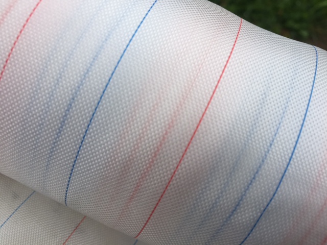

Hieman ot, mutta asian sivusta.. ite kans silloin tällöin puuhailen kuitujen kanssa ja jäänyt näitä juttuja lukiessa vaivaamaan toi karherikangas. Vaikuttaa näppärältä sovellukselta tuotteissa joita valmistetaan ilman muottia, mutta mulle on jäänyt hämärän peittoon sen materiaali. Sen luonnollisesti kuuluu olla hartsiin sulamatonta, mutta mitkä kaikki materiaalit ko käyttöön soveltuvat? Onko pakko olla esim silikoniverkkoa, vai soveltuisiko kohteeseen joku muu materiaali?

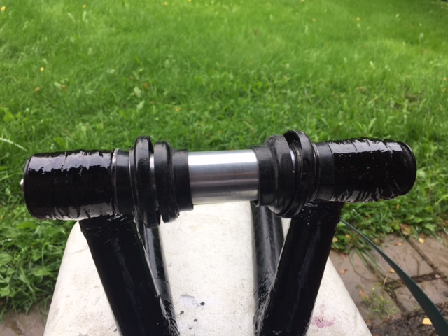

Jotta saan rungon kasaan pitää takahaarukka saada lopullisella systeemillä kiinni. Kopioin mhelanderin "alkuperäisjulkaisun" eli kaksi ohjainlaakerin yläpäätä ja akseliksi 28,6 mm alumiiniputki. Sen löytäminen oli työlästä mutta huomasin että tuon koon satulatolppia on, sellaisesta pätkäisin.
Karhenninkankaasta kuva, minusta se on jotain tavallista muovikangasta (ei silikonia) joka ei siis tartu epoksiin. Muotoutuu paremmin kuin tavallinen kangas, on twillin tyyppistä.

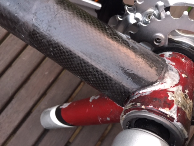

Keskiön suhteen en löytänyt oikein mistään putkea minkä sisään keskiölaakeri tulee. Tosi nyt kuitenkin sellainen liian myöhään löytyi ebaystä (bottom bracket shell). Meillä on yhdellä perheenjäsenellä takapihalla käytännössä käyttämätön ja rapistunut alumiinirunkoinen pyörä. Kävin sahaamassa siitä keskiön pois ja laitoin päälle likaisen muovikassin. Moraalisena perusteena oli ao henkilön minusta perusteettoman nurjamielinen suhtautuminen nojapyöräilyyn. Voi olla että jään kiinni ja on ulkoruokinnan uhka. Korvaisiko vakuutus runkokeskiön varkauden ? Keskiössä oli noin 50 mm ovaalimaista putkea mikä oli nopea viilata 50 mm putken sisään sopivaksi.

Muistelen, ett alumiini ja hiilikuitu, ei sovi yhteen. Aumiini pitää käsitellä epoksilla, ettei pääse hiilikuidun kanssa suoraan kosketuksiin (meniköhän oikein?). Ehkä tämän tiesitkin mutta varoitin jos/kun joku tekee samoista materiaaleista pyörää.

Joo, olen itsekin jostain lukenut että alumiinin ja hiilikuidun väliin voi tulla jokin erikoinen korroosio, aika harvinainen kai. Lasikuitukangas piti auttaa välissä. Laitoin ensin ohuen kerroksen epoksia ja annoin kuivua. Helppo korjata jos ei pysy.

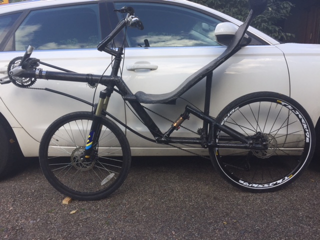

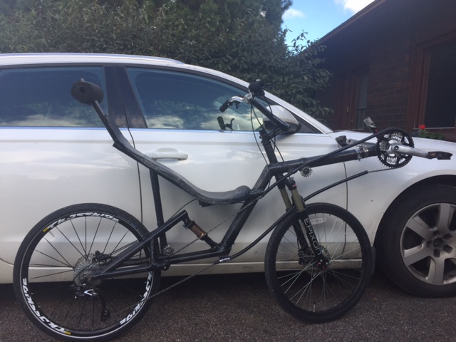

Hiilikuituosissa painoa kertyi 2,25 kg sisältäen siis rungon, penkin, penkin kehdon, takahaarukan ja jatkopuomin. Todellinen painohan kertyy metalliosista, esim. keskiö, keskiölaakeri, kammet ja polkimet näytti painavan jo yksistään 1,8 kg. Jos pyörästä on ajopeliksi, voisi osia vaihdella jatkossa kevyempiin.
Ohessa kuvia pyörä ensimmäisen kerran kasassa. Nyt täytyy sitten testata ja tehdä tarvittavat muutokset, niitä varmasti riittää. Olisiko ehdotuksia mihin suuntaan niitä pitäisi viedä ?
Esim. "etupainoisuus", penkkiä taaksepäin ja hakea kompromissia heel stiken kanssa ? Penkin kulma, halausin aika lähelle trikeä n 35 astetta mihin olin tottunut. Niskatuen malli, tavaratelline, ketjulinja. Jättökin mietityttää mutta sen muuttaminen on jo hankalaa...
Jos jokin yksityiskohta kiinnostaa niin voin laittaa tarkempia kuvia.
Viestit: 17968
Re: Hiilikuituputki täysjousto nojakki ?
Hienoa! Jokos sillä ajoit? Eikös tuo jättö ole ihan kohillaan - miun silmään ainakin?

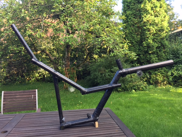

Joka suhteessa asiallisen näköinen. Hyvä että aikaisemmin laitoit paljaan rungon kuvat, muuten olisin arvostellut penkin käytöstä rakenteellisessa kolmiossa jossa se tuskin kauaa kestäisi.
Geometriakin on aika lähellä MetaPhysic:ä mutta paluupuolen ketjua kannattaa harkita vielä mitä reittiä sen kuljettaa.
Syväri
Viestit: 1236
Paikkakunta: Ilmajoki
Viesti Kirjoittaja Syväri »

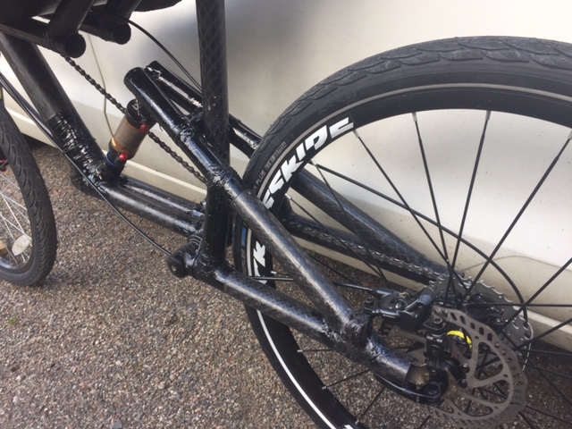

Onko penkin tuenta takaosasta vetelä, kun on vain yksi tukiputki? Jousitukseen kohdistuu myös aika kovat voimat aina, tuossa vois olla paikallaan pieni putki mikä yhdistäis nivelpisteen ja iskarin ylätuennan.
Hyvännäköinen pyörähän siitä tuli :)
