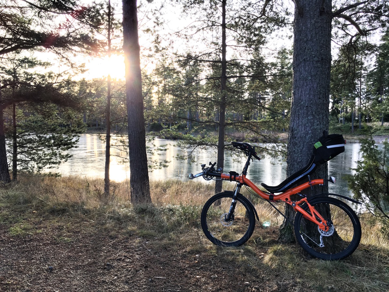

Lyhensin stemmiä n. 5 cm. Enempää sitä ei ehkä voi lyhentää, koska tiukassa käännöksessä alkaa polvi vastaamaan stemmiin. Siksi tuossa stemmissä on tuo hassu mutka, että polvi mahtuu sieltä alta, kun kääntyy jyrkästi, kuten Jori hienosti bongasi tuosta mun videosta.

Nyt on kämmenet olkapään korkeudella. Tuosta jos laskee lisää, lisääntyy otsapinta-ala. Ei taida kyllä tässä haitata :)

Joo. Pitää tällä setupilla taas vähän aikaa ajella ja kokeilla. Kyllähän siitä voi vielä esim. 2 cm katkaista ja sitten jos se menee jo liian lyhyeksi, niin sitä on helppo vaan nostaa takaisin. Siinä on siis säätövaraa ylöspäin n. 2-3 cm.

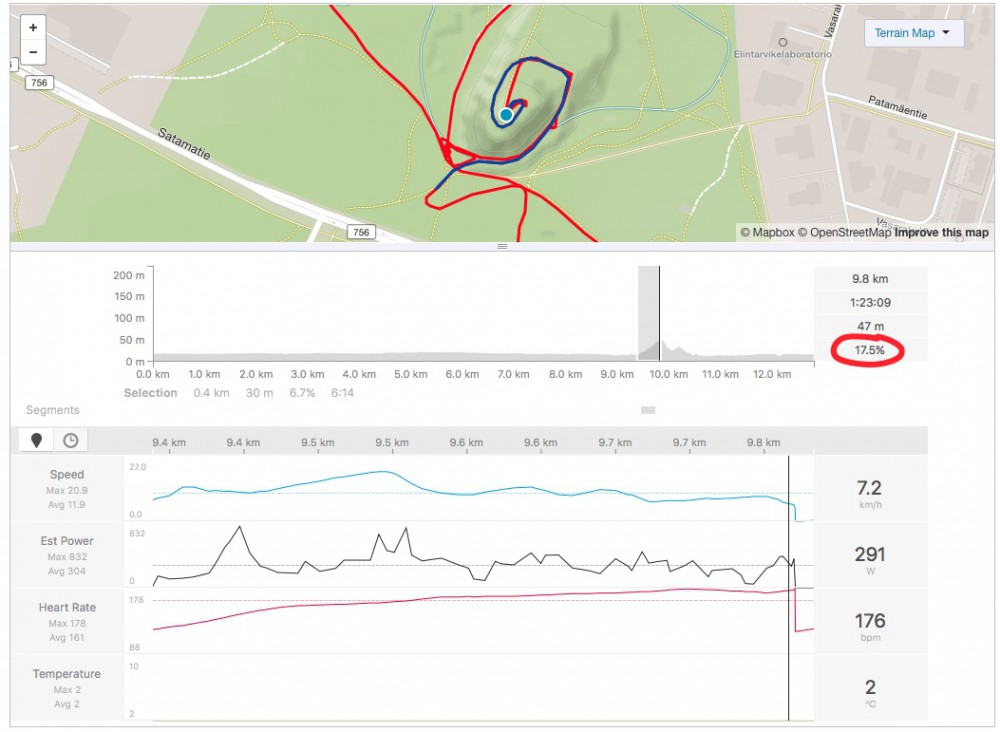

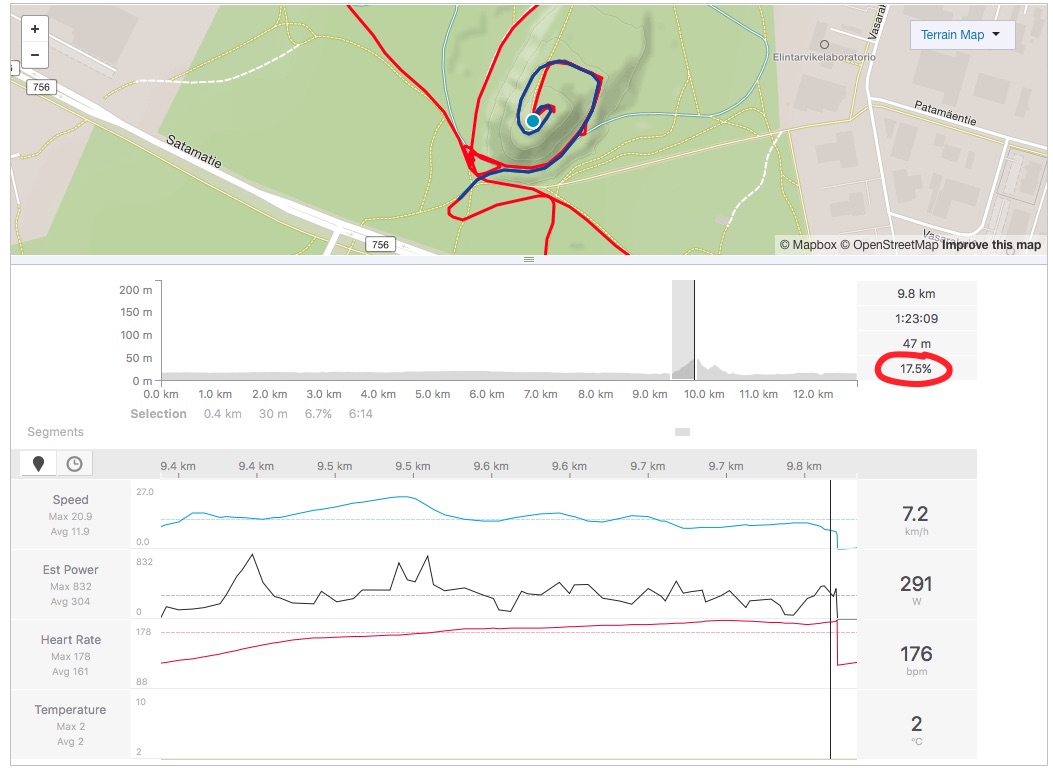

Kävin eilen ulkoiluttamassa Maxia Kokkolan maastopyöräreiteillä. Siellä on tosi hyviä polkuja heti keskustan tuntumassa. Sinne asti joutui mennä, koska täällä Kälviällä ei oikein ole kunnon maastopyöräreittejä. Tuollaisilla hyvillä poluilla on oikein miellyttävä ajaa ja Max pärjäsi oikein hyvin. Kokeilin myös mäennousukykyä ja kiipesin Patamäen päälle. Kyseessä on n. 30 metriä korkea jätemaasta kasattu mäki. Reitti mäen päälle on n. puoli kilometriä keskimäärin varmaan n. 7-8% nousua. Jyrkin kohta ennen huippua on Stravan mukaan 17,5%. Max kiipesi ilman ongelmia ja pitoa riitti huipulle asti.
Video tästä reissusta tulee varmaankin ensi viikolla.

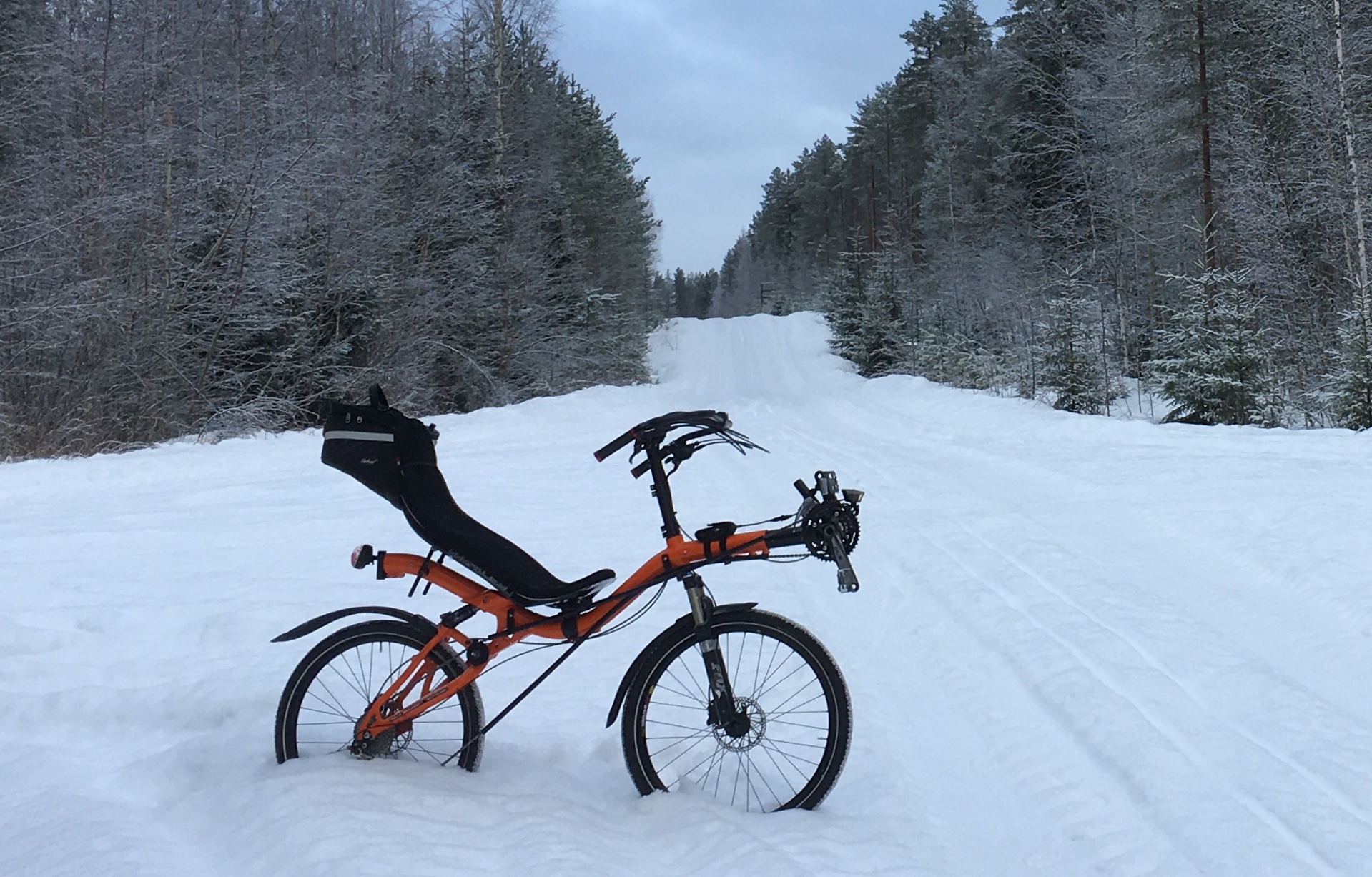

Nonniin, nyt on jo jonkun verran kertynyt talvikilometrejä tälle pyörälle. Täytyy kyllä sanoa, että olen erittäin tyytyväinen pyörään. Aluksi oli vähän vaikeuksia löytää ajoasentoa, mutta sitten, kun sain penkin oikeaan kohtaan ja asentoon, niin ajaminen alkoi tuntua tosi hyvältä. Stemmiä olen muutaman kerran katkaissut lisää ja nyt tuntuu, että se on aika hyvällä kohdalla. Vielä voisi ehkä koittaa pari senttiä katkaista, ja jos menee liian lyhyeksi, niin sitten sen voi vielä säätää takaisin tähän samaan kohtaan. Kaiken kaikkiaan ajotuntuma on tosi hyvä. Ainut negatiivinen asia on oikeastaan se, että se on aika korkea. Hyvältä tasaiselta paikalta liikkeelle lähtiessä se ei haittaa, mutta jos on vähän vaikeampaa maastoa, liukasta tai ylämäki, niin liikkeellelähtö on paljon hankalampaa.
Täällä on moneen kertaan mainittu, että Ice Spiker Pro ei mahtuisi Maxin kapeaan takahaarukkaan. NikoK tuossa kuitenkin vähän aikaa sitten ilmoitti, että hän olikin saanut ISP:n asennettua taakse. Ja haarukkaan oli jäänyt vielä peräti 5 mm tilaa. Eli ilmeisesti siihen sitten saakin hyvät nastarenkaat.
Mä oon nyt noilla Continentalin kitkarenkailla ajannut koko talven tähän asti ja aika monenlaisessa kelissä niillä kyllä pärjää. Mutta joskus vaan on niin liukasta, että meinaa tulla nastarenkaita ikävä. Ehkä pitää vielä tälle talvelle nastat käydä ostamassa.
Tässä Azub Max tänään:

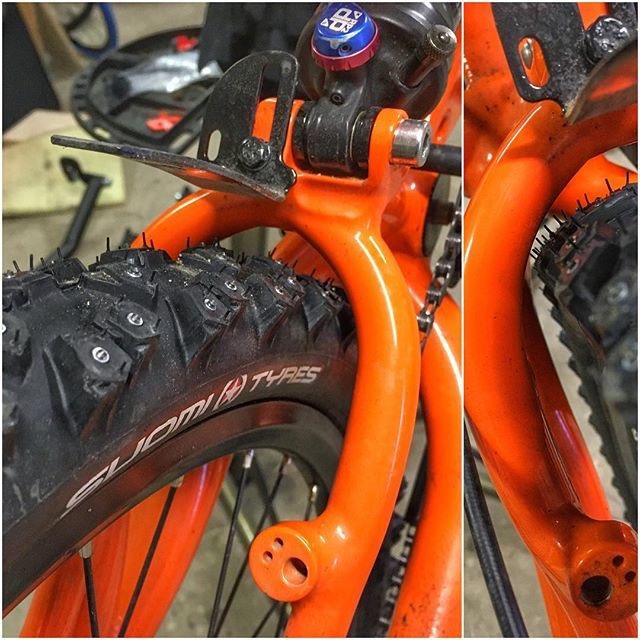

Asensin äsken Azubiin Suomi Tyresin Extreme 54-559 nastarenkaat. Hyvin mahtui ja jäi vielä tilaakin. On muuten kokonaisleveys just 54 mm näillä renkailla. Kohta testilenkille 8)

Tämä ei liity Saukin pyörään erityisesti, mutta herätti minussa taas ihmetyksen, miksi takahaarukat tehdään nojapyörissä yhtä kapeiksi kuin pystäreissä.
Eipä pajon tarvitse olla heittoa takapyörässä, kun alkaa jo hangata haarukkaan. Laakereissa ei saa olla liikaa välystä, ettei ketjuvoima vedä rengasta vinoon hankaamaan haarukkaan, puhumattakaan, jos vanteessa on heittoa, tai renkaan istumisessa vanteella. Uusi rengas on sekin aina vähän ohuempi ja venyy käytössä hieman paksummaksi. :?
Oudoksuttaa tällaisen rajoituksen rakentaminen pyörään. Nykymaailmassa, jossa paksut renkaat ovat muotia, on outoa, että vielä tehdään kapeita haarukoita nojapyörien takahaarukoiksi. Nojapyörässähän haarukan ei tarvitse olla kapea väistääkseen poljinkampea, kuten pystypyörässä. Miksi siis tehdä siitä kapea. Leveydestä on hyötyä haarukan laakeroinnin vaativuuden suhteen. Leveä laakeriväli rasittaa vähemmän laakereita, eikä välykset haittaa niin paljon. Lisäksi renkaan paksuus voi olla vapaammin lähes mitä tahansa.
Mistä siis valinta tehdä haarukasta kapea. Onkohan Azubilla vaihto-osana myytävänä (kalliilla) leveämpi haarukka paksuille renkaille. :twisted:
