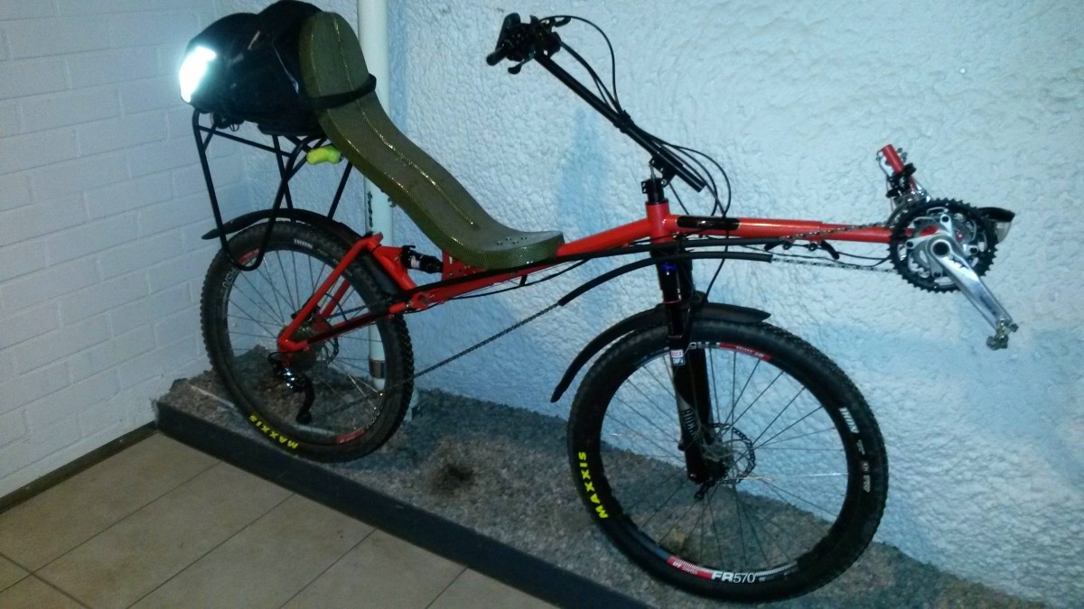

Nyt on takana n. 60 km pyörällä ja säädöt alkaa löytyä kohdilleen. Hyvin vähän valittamista pyörässä on. Ilman jousitus saa pyörän tuntumaan siltä että ajelis jollain taikamatolla. Huomattavasti läskiä mukavampaa menoa isommissa töyssyissä jotka pyöistyy erittäin kivasti, mutta mukuloissa läskin renkaiden matalampi paine saa kivien reunat häviämään jousitusta paremmin. Ohjaus tuntuu erittäin levolliselta ja varmalta kaikilla alustoilla joilla olen tähän asti kokeillut. Metsään en ole vielä lähtenyt, mutta ehkäpä viikonloppuna on pakko poiketa katsomassa miten tuo pärjää vähintään helpoilla reiteillä.
Tässä on suurimmat ongelmat pyörän kanssa:
Tarakka joka kiinnittyy Azub maisesti putki toisen sisään on hivenen väljä ja pyörää perästä nostaessa ihmettelee mikä klappi tässä on. Tähän varmasti tottuu lopulta.
Takahaarukassa oleva pieni reikä ei harmillisesti ole valmiiksi kierteillä varustettu jotta siihen saisi hyvin lokarin kiinni. Takalokarin kiinnittämisen kanssa onkin ollut ongelmia, mutta eiköhän sekin saada vielä ratkaistua.
Ohjaustanko on vakiona aika kapea, mutta tästä jo mainitsin ja olin tietoinen kun hankin. Muoto on muuten hyvä koska se ei ole pahemmin alaviistoon kuten jotkut valmiit ovat.
Tillerin korkeuden säätö kaipaisi jotain pientä muutosta, tosin aika harvoin tuota muuttaa joten kahden työkalun tarve on aika pieni haitta.
Harmillisesti Teron penkki on muodoltaan lähes täydellinen mulle, mutta aavistuksen liian kapea perseen alta. Voi olla että penkki on pakko vaihtaa tai muuttaa. Pehmusteen kanssa ajaminen alkoi tuntua paremmalta, mutta tämäkään ei korjannut ongelmaa kokonaan, voi olla että penkki lähtee vielä Terolle muutettavaksi.

Speksit:
Keula on Rockshox Reba Boost 27,5+/29 100mm joustolla
Takaiskari on Rockshox Monarch RT3 165x38mm
Kampisarja on Shimano XT 44/28
Etuvaihtaja on Shimano XT M785
Takavaihtaja on Shimano XT M786 Shadow+
Vaihdevivut on Deore M6000
Jarrut on Deore M6000
Kasetti on Shimano XT 11-34 10-vaihteinen
Ketju on SRAM PC X1 11-vaihteisen
Renkaat on Maxxis IKON 55-584 60tpi

Aika sutjakan näköinen pyörä - ja penkki :wink: Wackyn normiajossa selviää varmasti onko pyörä riittävän kestävä, tai jäykkä, vai molempia. Hyviä nämä ns kenttätestit niin selviää mitä pitää muuttaa.
Penkkiä voin toki leventää, vaahtoa reunoihin ja kuitua päälle. Paino nousee muutama sata g mutta sillä ei varmaan tässä pyörässä ole kauheasti väliä.

Tero pääsi hieman leventämään penkkiä mulle ja se on nyt uudelleen asentamatta. Katsotaan jos viikonloppuna sais aikaseksi. Asennusta hidastaa kun pitäis keksi miten saan siihen jonkun niskatuen asennuettua kun yläreunassa oleva vahvistus on hieman tiellä.
Tänään pääsin kokeilemaan oikein kunnolla miltä tuo tuntuu ajaa muhkuraisella jäisillä pinnoilla. Aluksi suorastaan hirvitti, mutta renkaat piti yllättävän hyvin. Kerran pyörä kaatui alta, mutta pysyin jaloillani. Tämä tietenkin risteyksessä saarekkeen auraamattomassa ylityskohdassa.
Ainoastaan sileät ja märät jää pinnat oli sellaisia ettei niille halua ajaa. Renkaat on vaihtunut aijemmista spekseistä Maxxis Beavereiksi. Lumi ei oo saanu rengasta tukkoon ja pitoa tuntui löytyvän jäällä erittäin hyvin.

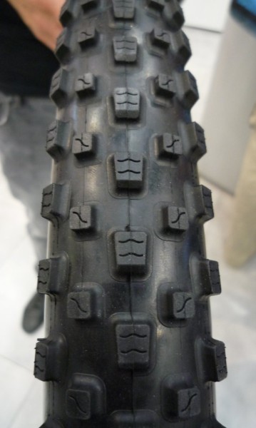

Miksei Schwalbe Ice Spiker Pro? Pitäisi jäälläkin riittävästi, ja rullaa suorastaan hyvin. Napsuttaa niin, ettei tarvitse soittokelloa.
-> Erittäin hyvä rengas siis! :D
Ainoa vika on, että painavalla kaverilla takarenkaan keskinappulat painuvat yhdessä talvessa lysyyn, tosin ajoa oli melko paljon kovalla asvaltilla ja paineet liian kovat, eli kaikki paino oli renkaan keskellä. Ja nastat kyllä pysyivät kiinni.
Ja kun vielä tubeleksena laittaa, niin ei matka katkea rengasrikkoon ja rullaa entistä paremmin.

Puusilmä kirjoitti:
Mulla yhden talven jälkeen puuttuu n. 10% nastoista ja kaikista päät on pyöristynyt niin ettei pitoa ole läheskään samaan tapaan kuin uudella renkaalla. Täällä levitetään myös sepeliä niin että melkein rengas kuin rengas on riekaleina ekan talven jälkeen joten ISP pitää uusia melkein joka talvi ja nastattomat maksaa huomattavasti vähemmän. Enkä mä jaksa kuunnella sitä ropinaa asfaltilla jota kuultaa läpi melkein koko talven täällä ja kun jäisiä kelejä on vain muutaman päivän vuodessa.

Totta tämäkin. Oikeastaan siksi olenkin ollut tyytyväinen Läski-pyörään ja renkaisiin, eivät näytä juuri kuluvan ajossa ainakaan häiritsevästi. Yhden talven jälkeen Dillinger 4:set oli kuin uudet, Ice Spiker pro:n kanssa tein lopulta niin, että siirsin joka talvi eturenkaan taakse ja ostin uuden eteen.

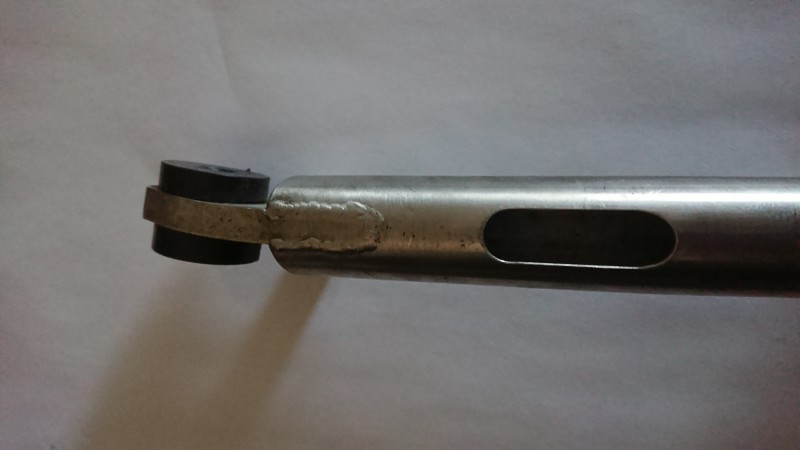

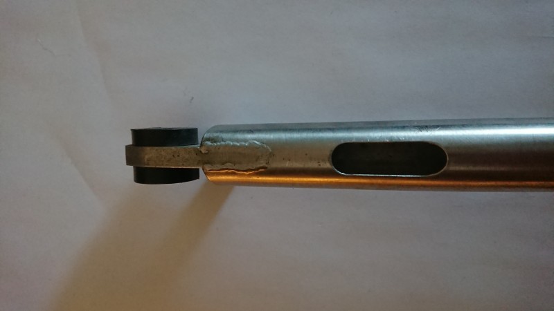

Pyörään vaihtamani rosteri stemmi on saanut aika mutkan menossa joka oikeni oikein kivasti ruuvipenkin avustuksella
Oikaistuna n. 5 minuutin ähellyksen jälkeen

Taipuiko pannuttaessa vai ajaessa?
Enpä olisi uskonut että runko ei ole löysän tuntuinen sulla, mutta hyvä kun olin väärässä :)
Viestit: 4085
Re: Specbike EXTRIM
Materiaali on 8 mm paksua rosterista umpitankoa, niin mitäs luulet taipuiko se ihan ajessa? :mrgreen:
Varsinkin kun sen oikaisu vaati 5 min. ähellystä ja ruuvipenkin :D
