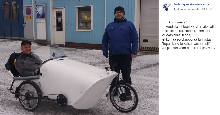

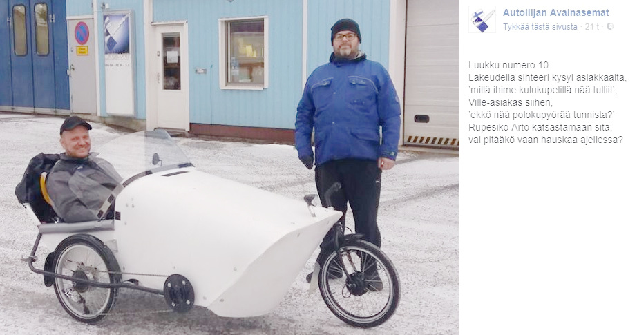

Kävin katsastuskonttorilla kyselemässä omavalmistemoottoripyörän sääntöjuttuja. Ei ollut kovin tuttu juttu. Ensimmäinen kysyjä olin. No vaatii vielä muutamia käyntejä, ennen kuin uskaltaa edes aloittaa moisen härvelin suunnittelua.
Henkilökunta oli varsin kiinnostunut Räntiksestä. Halukkaat kävivät koeajolla ja kehuivat hauskaksi peliksi. Kukaan ei asettanut laitteen laillisuutta kyseenalaiseksi, vaikka vähän sitä vääntöä toivoinkin. :wink:
Sihteeri pyysi luvan laittaa kuva heidän facebook joulukalenteriinsa. Lupasin toki. :D
