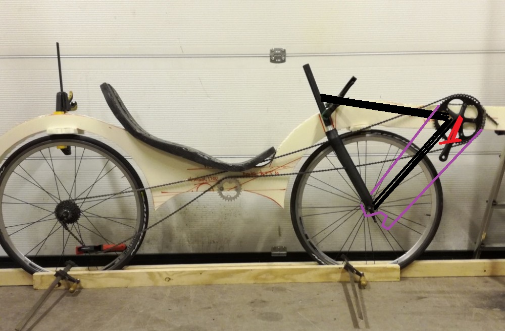

Sitten asiaan, tämän projektin tarkoitus on kokeilla monenlaisten nojakkien mahdollistavaa geometriaa, ite ja hiilarista. Kuten on nähty, highraaserinomaisesta rungosta voi lehdä nopean maantielle, semiläskin kaupunkiin tai jopa kokoläskin. Monimuotoisuus houkuttelee.
Re: Vaahtokarkki
Nojailija kirjoitti:
Ajattelitko jättää tähän ns. varaa erilaisille kiekoille?
Läskihän on melkoinen tilantarpeeltaan - jos vaikka tolleen vertaa 622 kiekkoon.

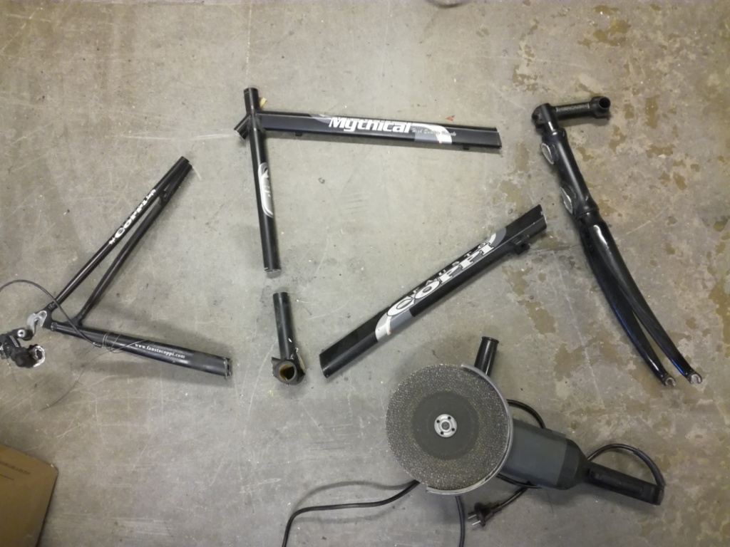

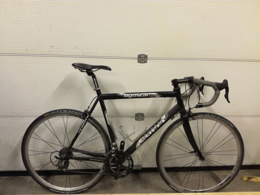

Projekti jatkuu, takavetoisena. Donorista otan kaikki osat. Kuvat näyttävät miten pystärille yleensä käy tällä foorumilla :o tuo on vanha halpis alumiinikilpapyöräni. Donori painoi hieman yli 10kg ja poisrälläköidyt rungonpalat 800g.
Teen tästä 622-30 maantiekumille sopivan, ei siis läskiä. Kierrätän takahaarukan sellaisenaan
Viestit: 5495
Re: Vaahtokarkki
... Kuvat näyttävät miten pystärille yleensä käy tällä foorumilla :o ...
Perinteinen pystärin keväthuolto nojapyöräfoorumin tapaan. Työkaluina rälläkkä ja suojalasit. :D

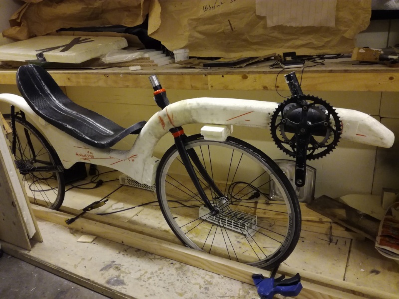

Osat etsivät paikkaansa finnfoamista. Jigi lienee toinen kevätklassikko.
Re: Vaahtokarkki
Pari kysymystä rungon muodosta. Penkin istuinosan ja rungon välissä on iso väli. Onko tähän joku syy?
Toinen kiinnostava kohta on puomi. Se on pyöristetty myös kärjestään. Eikö sitä ole aikomus lyhentää?
Tästä tulee komea Batman-pyörä :D
Nojailija
Viestit: 594
Re: Vaahtokarkki
Joo, penkki ottaa etureunasta kiinni runkoon ja on liikaa ilmaa välissä. Ei jää tuohon, tulee lopulta alemmaksi ja edemmäksi.
Etupuomi ehkä jää noin pitkäksi, sillä ajattelin dynamovaloa kampien eteen, koverran vaahtoon sille kolon valmiiksi. Johdon veto rungon sisällä, samoin vaijereille putket. Takalokari on myös tavarateline

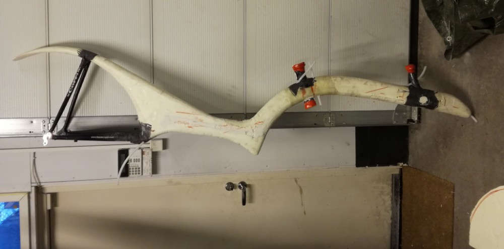

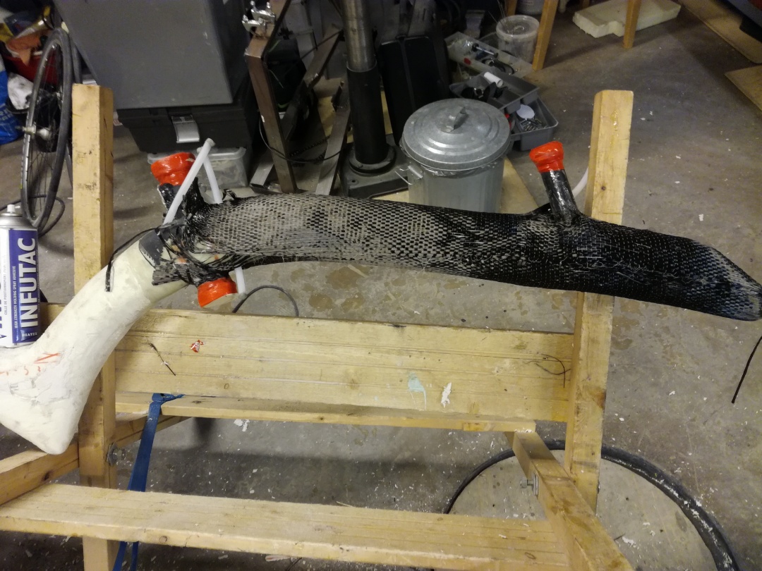

Tilanne just nyt. Alumiiniosat epoksilla ja kuidulla kiinni ja toivottavasti suorassa. Sieltä täältä näkyvät valkoiset muoviletkunpalat ovat vaijereita varten.

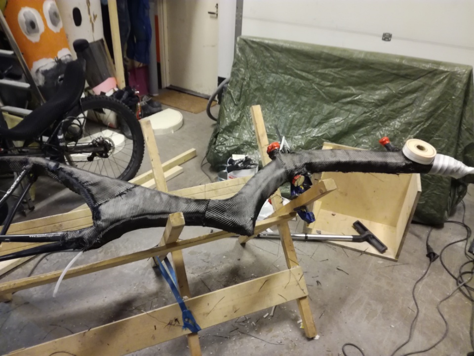

Eka hiilarikerros UD kuitumattoa
Nojailija
Viestit: 594
Re: Vaahtokarkki
1.5kg hiilaria myöhemmin
