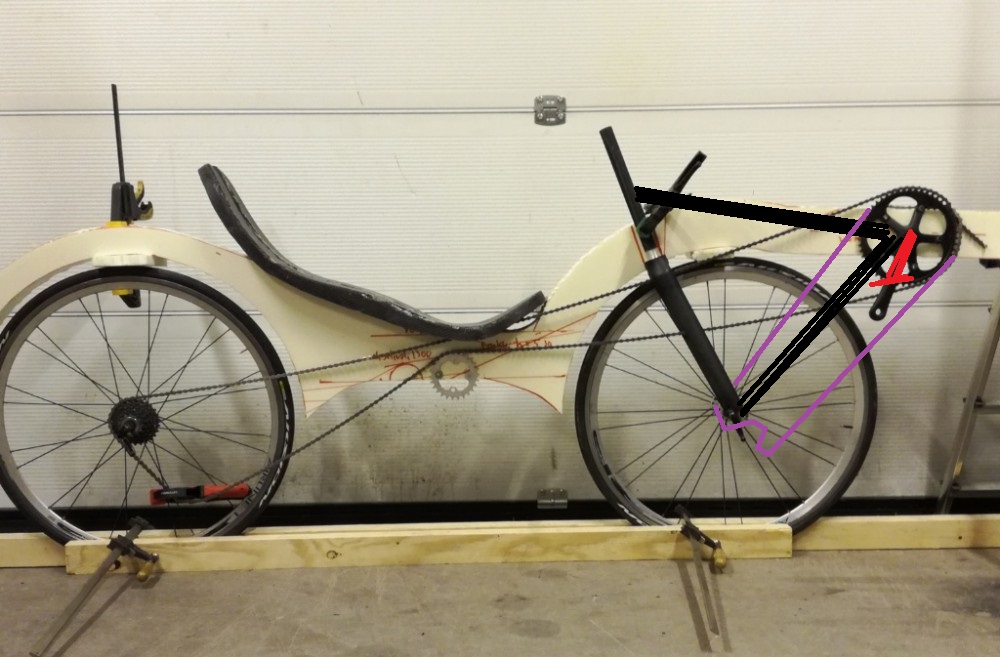

Kirjoittaja jviirret
Muokkasin tuon kuvankin valmiiksi ku se vielä puuttuu tästä ketjusta:

Hauskaa tossa uretaanilevyssä on se että siihen voi piirrellä ne piirustukset suoraan. Tein ite viimeks ihan vaan liidulla lattiaan pari viiva. Helpottaa näköjään tää kokemus tossa suunnittelussa. Nykyään rakentaa pyörän nopeemmin kuin ennen piirti sen tietokoneella.

Projekti jatkuu, takavetoisena. Donorista otan kaikki osat. Kuvat näyttävät miten pystärille yleensä käy tällä foorumilla :o tuo on vanha halpis alumiinikilpapyöräni. Donori painoi hieman yli 10kg ja poisrälläköidyt rungonpalat 800g.
Teen tästä 622-30 maantiekumille sopivan, ei siis läskiä. Kierrätän takahaarukan sellaisenaan

Osat etsivät paikkaansa finnfoamista. Jigi lienee toinen kevätklassikko.

Pari kysymystä rungon muodosta. Penkin istuinosan ja rungon välissä on iso väli. Onko tähän joku syy?
Toinen kiinnostava kohta on puomi. Se on pyöristetty myös kärjestään. Eikö sitä ole aikomus lyhentää?
Tästä tulee komea Batman-pyörä :D

Joo, penkki ottaa etureunasta kiinni runkoon ja on liikaa ilmaa välissä. Ei jää tuohon, tulee lopulta alemmaksi ja edemmäksi.
Etupuomi ehkä jää noin pitkäksi, sillä ajattelin dynamovaloa kampien eteen, koverran vaahtoon sille kolon valmiiksi. Johdon veto rungon sisällä, samoin vaijereille putket. Takalokari on myös tavarateline

Tilanne just nyt. Alumiiniosat epoksilla ja kuidulla kiinni ja toivottavasti suorassa. Sieltä täältä näkyvät valkoiset muoviletkunpalat ovat vaijereita varten.

Eka hiilarikerros UD kuitumattoa

1.5kg hiilaria myöhemmin
