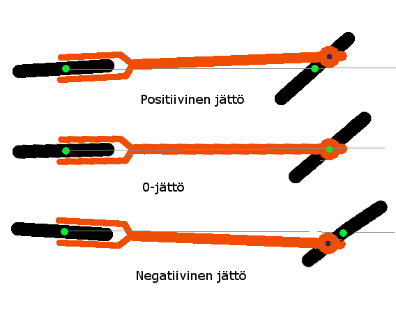

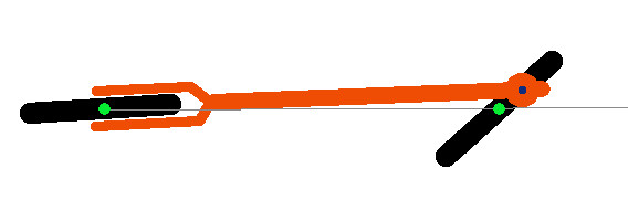

Tuossa lienee ideana, että tehdään takaperin asennetulla haarukalla erittäin iso positiivinen jättö, jotta ohjausliike kääntää heti myös takapyörää. Renkaat kääntyvät siis maakosketuspisteidensä ympäri (vihreä). Ohjausakselin nivel on etupyörän etupuolella (positiivinen jättö), mikä kääntää rungon vinoon tapapyörän maakosketupsisteen (vihreä) ympäri.
Takapyörän kääntö jätön avulla.jpg (11.85 KiB) Katsottu 6894 kertaa
Kovin iso jättö vinolla ohjauskulmalla tuottaa myös wheel floppia, eli etupyörä lopsahtaa vinoon itsestään, jos vain vähänkin saa alkua. Täysin pystyllä haarukalla tämä wheel floppi jää pois, joten jättö voi olla niin iso, että pitkälläkin rungolla saadaan takapyörän kulma reagoimaan heti ohjausliikkeeseen.
Hyvä kuva! Helposti jää huomiotta takapyörän osuus kääntymisessä. Loivalla kulmalla takapyörä kääntyy aluksi toiseen suuntaan.
Mutta ei kai jättö silti voi juuri isompi olla? Burrowsin lwb:ssä näyttää minusta melko normaalilta.

Kun ohjauskulma on pysty, ei ohjaaminen aiheuta pystyliikettä, joten jättö voi olla vaikka kuinka iso. Isosta jätöstä on pitkässä pyörässä hyötyä.
Homma menee niin, että positiivisella jätöllä varustettu etupyöräohjattu ajoneuvo kääntää kaikkia pyöriä ohjaussuuntaan. Etupyöriä enemmän takapyöriä vähemmän. Mitä suurempi jättö, sitä suurempi on takapyörien osuus ohjauksessa. Nollajätöllä takapyörät alkavat kääntyä vasta kun etupyörä on muuttanut rungon linjaa. Positiivisella jätöllä linja muuttuu heti, eikä vasta kun pyörä liikkuu eteenpäin siirtäen keulaa. Tästä syystä isojättöisellä pyörällä on helpompi ja mahdollista tasapainotella paikallaan.
Negatiivisen jätön ajoneuvossa ohjauksen kääntäminen siirtää ajoneuvon painopistettä kääntymiseen nähden vastakkaiseen suuntaan ja siis ohjaa takapyörää vastakkaiseen suuntaan. Painopisteen saatte kuvitella tuohon runkoputken keskilinjalle, etu- ja takapyörän väliin, haluamallenne kohdalle.

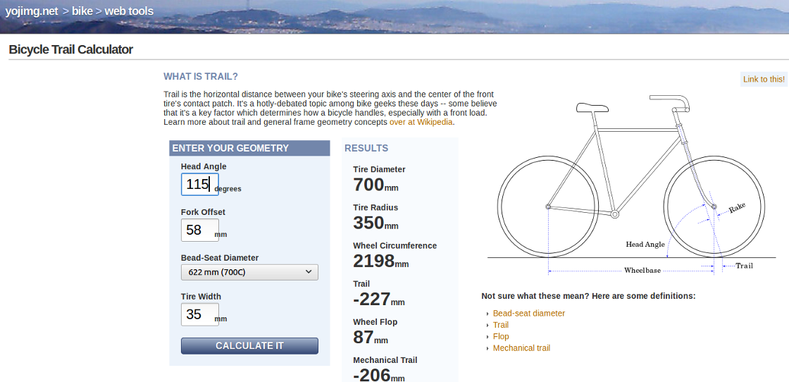

Ohjauskulma tavallisesti on taakse päin kallellaan.
Jos tarkoitit, eteen kallistuvaa ohjauskulmaa, niin juuri noin siinä käy, tulee negatiivinen jättö erittäin vähällä kallistuksella, ellei sitten ole haarukssa aivan erinomaisen paljon offsettia.
Tällä laskimella voi leikkiä noita kulmia, jättöjä ja offsetteja pähkäillessään. Negatiivisen kulman saa antamalla kulmalle yli 90 asteen arvoja.
http://yojimg.net/bike/web_tools/trailcalc.php
Tuolta oikealta löytyy myös linkit wheel flopin, trailin ym. selityksiin.
