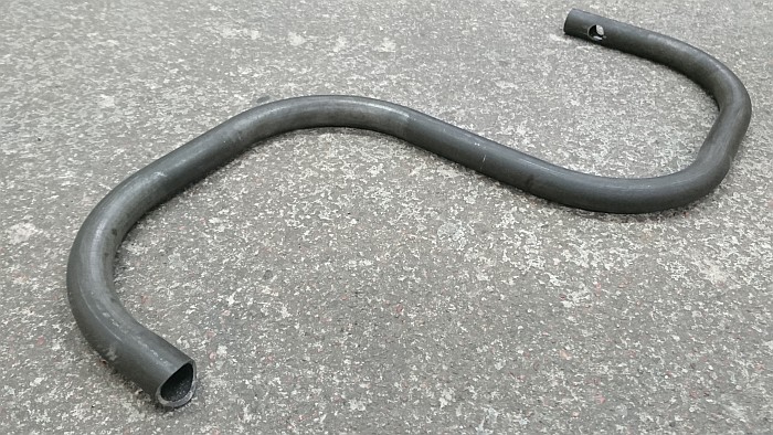

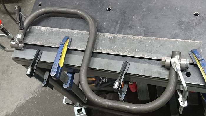

Ensimmäinen putkentaivutuskoe tehty veivikampea varten.
EDIT: kammen pituustavoitteena 120 milliä, jonka pitäisi riittää hyvin
Nuo voitaneen laskea lyhyiksi kammiksi. Vai mitä mieltä Jori on?
Keskimittaiset. :wink:

Viestit: 5293
Re: 4-pyöräinen Teppoën 1CV

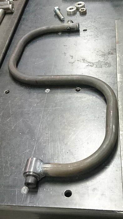

Kampiaihio taivutettu. Aika hyvin onnistui, mitä nyt kokonaisleveys kasvoi vähän tavoitteesta (450 -> 454 mm).
Kammen pituus pysyi kuitenkin millin sisällä tavoitellusta 120 millistä.
Tasaisella pöytäpinnalla tarkasteltuna mikään kohta ei nouse milliä enempää irti pöydästä, eli "tasomainenkin" tuosta lopulta tuli pienten korjaustaivuttelujen jälkeen.
Toiseen päähän reikäsahailin 30 mm:n terällä paikan holkille, johon tulee kierrereikä M12-pultille (akselinpää, laakerointia varten) sekä keskiörattaan kiinnityslevy. Toisessa päässä reikä M12-pulttia varten.
Homma jatkuu seuraavaksi sorvin ääressä, toivottavasti jo nousuviikolla.
Viestit: 7856
Pitäiskö tuohon päähän pudottaa sisälle 16mm halkaisijalla oleva lyhyt pyörötangon pätkä, missä ois 12mm reikä. Muuten pulttia kiristäessä putki painuu läjään. :?
Viestit: 5293
Re: RE: Re: 4-pyöräinen Teppoën 1CV
Juu, näin on tarkoitus. Ja siihen pyörötangon pätkään vielä kierre tuolle M12-pultille, niin ei tarvitse erikseen mutteria. Toki olisi helpompi tehdä sun ehdottamalla tavalla, hmm... ans kattoo kumpaan päädyn.
Viestit: 5293

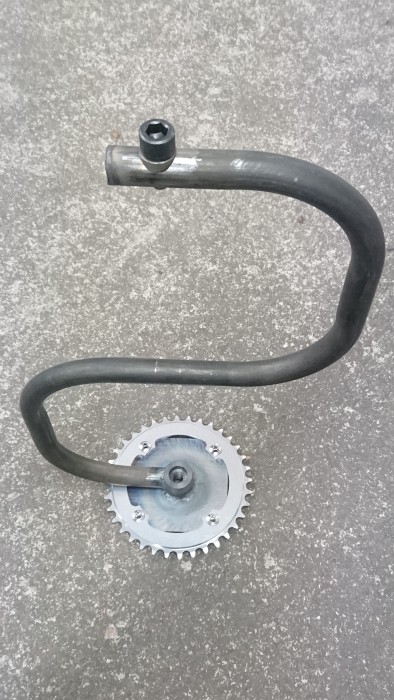

Kampiakselin päiden kikkareet sorvattu ja hitsattu paikoilleen. Jigin apinoin aiemmin linkatusta diplomityöstä.
Keskiörattaan kiinnitystä varten tarvii leikellä teräslevystä jonniinlainen rinkula, jonka hitsailen kiinni tuohon akselinpäämötikkään.
Tarvinnee haalia ensin jostain eturatas, noin 36-hampainen kiikarissa.

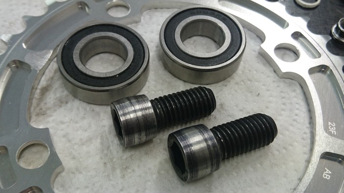

Akselinpäätappien eli M12-pulttien kannat (halkaisija 18 mm) kaipaavat vielä sorvin hellää kosketusta, jotta mahtuvat kampiakselin laakerien reikiin (halkaisija 17 mm). Teoriassa pitäisi tavoitella pallomaista muotoa, mutta käytännössä ruuvinkannan keskelle jäänee kapea, liki lieriömäinen osuus (halk. aivastuksen alle 17 mm), ja siitä muoto ohenee loivana kartiona molempia reunoja kohti.
Viestit: 5293

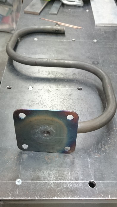

Keskiöratas löytyi ja kiinnityslevy hitsattu kampiin. Lämpö väänteli kahden millin levyn iloisesti aallolle :) . Tarvii taivutella suoremmaksi sitten kun saa kammet laakeroitua, pyörimään ja näkee paljonko heittää.
Kampien kiinnityspulttien kannat tuli sorvailtua laakereihin sopiviksi. Ensin koko kanta lieriömäisenä tavoitemittaan (muutaman satasen alle 17 mm), sitten päät viiden asteen kartiolle niin, että lieriöosuutta jäi kannan keskelle muutama milli. Tämän jälkeen "pallomaisuus" (=särmät pois) käsivaralla viilalla.

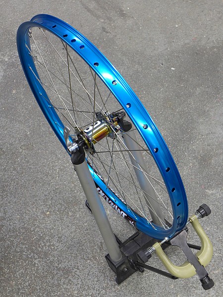

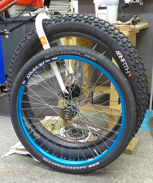

Kovin on aatokset vaihdelleet laidasta laitaan tämän projektin toteuttamisen suhteen: toisina päivinä kaksiraiteinen kolmipyörä (2T3) tuntuisi paremmalta vaihtoehdolta, ja välillä taasen nelipyöräinen (2T4). Molemmilla kun on omat hyvät ja huonot puolensa.
No oli tulevan kulkuneuvon rakenne mikä vaan, niin vannekoko tulee olemaan 507 mm. Kokosin illan ratoksi ensimmäisen kiekon, jotta saa mittatikun pohdinnoille ja hahmottelulle. Näitä sitten lisää kaksi tai kolme kappaletta.
Läskipyörän rinnalle laitettuna näytti kovin pieneltä ja laihalta (rengas 50-507) :) .
Ompa kaunis sininen vanne , mistä noin on ostettu .
Kysyn kun olen etsinyt tuon sinisiä osia .
