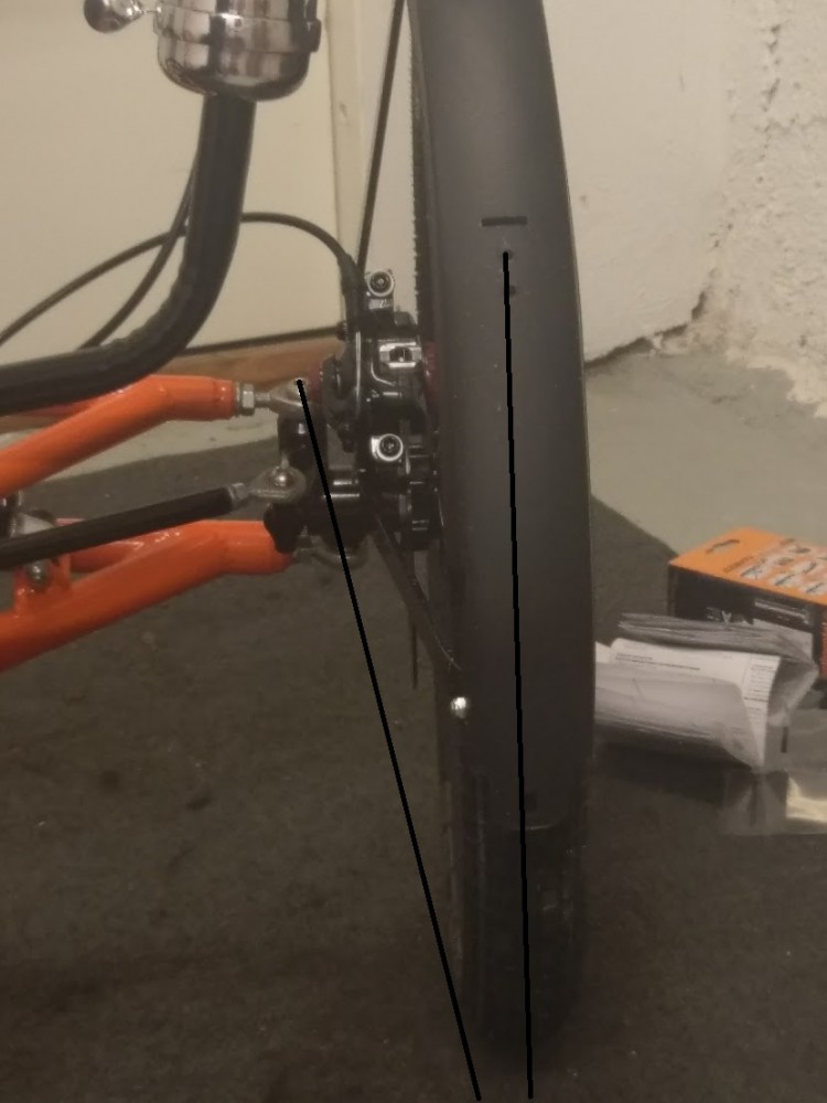

Yhden renkaan voi jarruttaa hyvästä vauhdista lähes lukkoon, ja ohjauksessa tuntuu vaan hyvin pientä vetoa siihen suuntaan. Ihan täysin neutraali se ei ole jarrutuksen suhteen mutta empä ole semmoista trikea vielä ajanut joka olisi.
Tässä kuvassa näkyy tuo olkapoikkeama, aika lähelle osuu.
Jättö on aika iso eli ohjausakseli on taaksepäin kallellaan. Mihinkäs se nyt taas vaikuttikaan näissä?
Mun käsittääkseni sen pitäisi silloin just keskittää vauhdissa voimakkaasti.
Kallistelemattomissa ajoneuvoissa taaksepäin vino ohjausakseli tekee sen, että ohjaus pyrkii kääntymään tien kaltevuuden suuntaan.
Ja iso jättö alkaa keskittää vasta kovemmassa nopeudessa. Pienessä vauhdissa rengas pyrkii kaatumaan jompaan kumpaan suuntaan.

About siltä tuo tuntuu. Ohjaus on keskellä raskaahko mutta ei kuitenkaan keskitä kovin voimakkaasti hitaissa vaihdeissa käännellessä jolloin tuon lähinnä huomaa. Kun saa käännettyä niin renkaat pyrkii jonkun verran "kaatumaan". Pyörä kulkee suoraan kiemurtelematta (eli keskittää vauhdissa). Pitää kaivaa se Tetris viereen keväämmällä ja vertailla kunnolla, sen verran eri tuntuisia ovat.
Nää on tietysti yksilöllisiä juttuja että mistä kukakin tykkää. Laitetaan nyt tällainen disclaimer tähän, että ei tuo missään tapauksessa huono ole, ihan onnistunut sanoisin. Kyse on lähinnä siitä että ero verrokkiin on sen verran huomattava että alkoi kiinnostaa mikä kaikki tuohon vaikuttaa, siitä on aikaa kun olen näitä opiskellut omatekele tadpolea varten :)
Ohjausakselin kallistaminen on helpoin keino luoda jättöä. Jopa niin helppo, että ohjauksen rauhoittamiseksi tehty kallistus tuottaa liikaa jättöä, joka pitää korjata haarukan offsetilla.
Kaikki jätölliset ajoneuvot pyrkivät kääntymään alamäkeen riippumatta siitä, onko jättö luotu kallistamalla ohjausakseleita tai ripustuksen offsetilla. Tuo on nimenomaan se syy, miksi se jättö luodaan. Sen tarkoitus on ohjata ajoneuvoa "alamäkeen", eli ulos kaarteesta ja tasapainottaa siten kulkua. Kun kaarre lakkaa, lakkaa myös sivukiihtyvyys. :D
