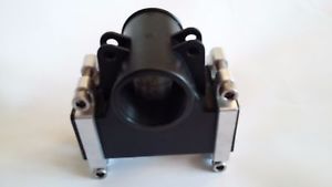

Jos haluaa valmiin osan keskiön kiinnitykseen, niin flevon varaosana löytyy. Sopinee 40x40 runkoputkeen.
https://www.ebay.de/itm/Liegerad-Recumb ... SwopRYhGor
